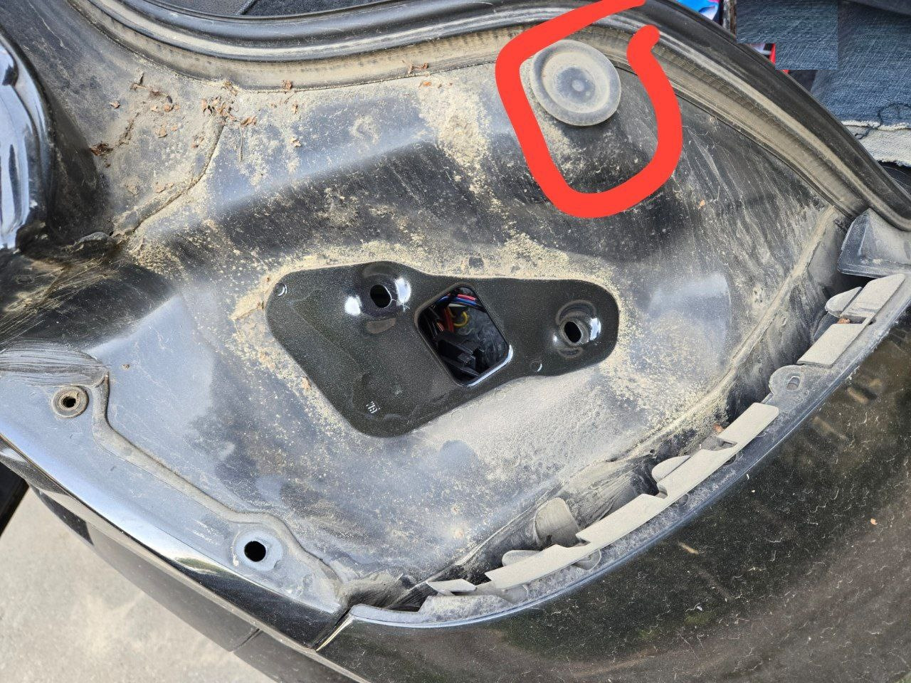

Заглушка съемная?
Привет! Не сразу заметил сообщение :( Ее я кажется не трогал, не могу сказать
Оно несъемное и стоит 4500р. А пропихивать не так-то просто назад в фару
