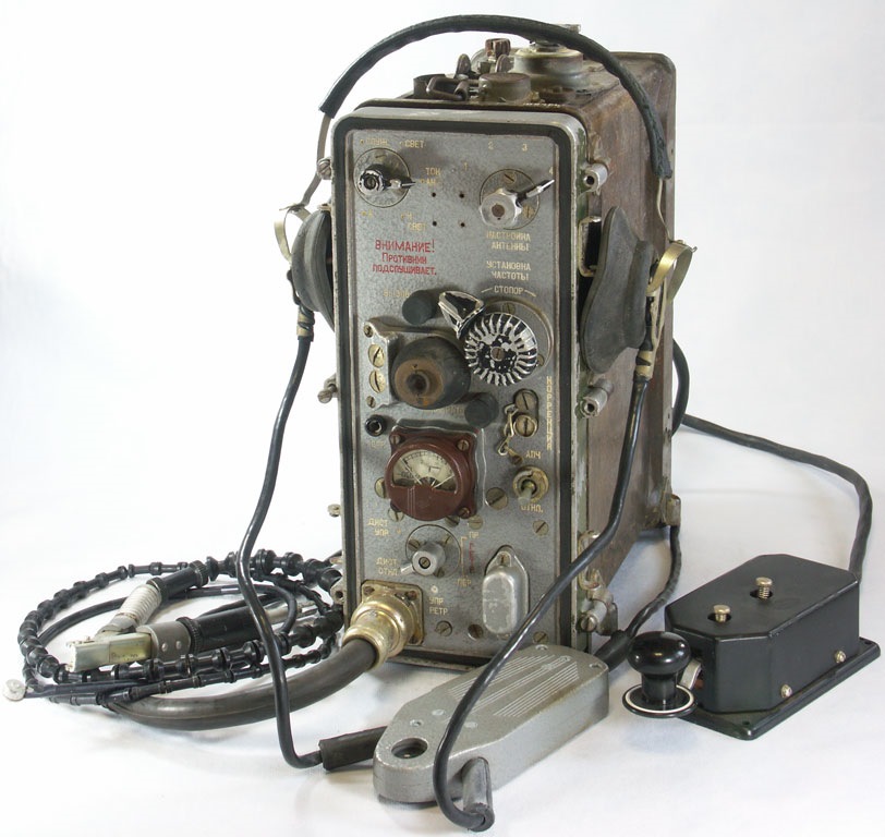

Недавно я обмолвился о своем резко возникшем на мякине желании стать яростным соучастником движения Си-Би`шников. И мало того, что решил им стать, так даже пошел и купил себе перевозимую радиостанцию на колесиках. Почти такую:
Очень хорошая, качественная, ламповая (аудиофилы, ау! теплый ламповый звук!).

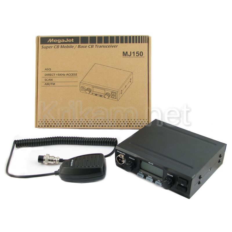

Но мне показалась не совсем удобной. Тяжеловатая. Хоть ее не в рюкзаке таскать, но тем не менее. И я ее перепаял. На современный лад вышло что-то подобное:
Более компактное. Брутально-черного цвета. С изящной тангентой, у которой изгибы как бедро дамы. В общем, два в одном. Рация и тангента. А не выпивка и закуска.

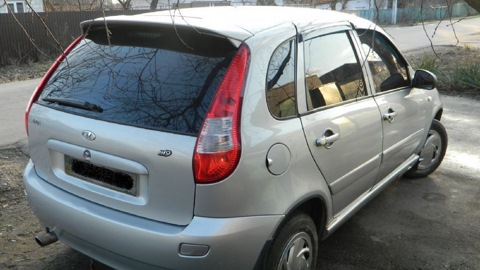

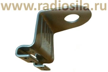

Но, как оказалось, влиться в ряды этих людей не так просто. Это вам не магнитолу купить, которая будет музычку лобать и на гвоздь, вбитый в ее антенное гнездо. Тут надо все по радистскому фен-шую все делать. Т.е, надо вварить антенну в крышу. Если жалко вваривать — просто пробурить аккуратную дырочку и вкрутить. Если и это жалко делать — то на помощь приходят тонны разных приспособлений, которые придумали ушлые связисты, чтобы не делать больно кузову машинки. Одно из них:
Вот такое мне и поставили. Крепится оно с помощь четырех винтиков, у которых острый кончик, который безжалостно вгрызается в металл через ЛКП вашего (т.е, моего автомобиля). Да, к сожалению, для антенны нужен контакт с землей… Массой, т.е. Прикрутили его, начали строить антенну. Строили, строили, строили… А рак с рыбой и лебедем поныне там. Не строится. КСВ как был в районе запредела, так там и остался.
Настройщик сказал: "Жди меня и я вернусь!". Ну я стал ждать. И дождался. Он принес антенну. Новую. Т.е, другой марки. Стали ее строить. Строли-строили-строили… И наконец не построили. Снова. Не вышло. Я уже начал думать о том, что я недостоин этой роли — быть сибишником. Высший разум против этого. Но тут настройщик снова сказал: "Жди меня и я вернусь!"
Ну я и стал снова ждать. Он вернулся. С антенной. Третьей. Мы ее вкрутили. Стали строить. Строили-строили-строили. И наконец не построили. В третий раз. У меня стали крепнуть мои подозрения-опасения.
И пока эти манипуляции происходили, это самое мегакрепление Оптим взяло и сдвинулось немного. Болты ушли немного вбок.
В общем, все закончилось. Но немного не так, как я ожидал. Болты пришлось высверливать с помощью сверла и дрели. Хорошо, что хоть не ломом и матерью такой-то. Вторую сторону я дырявить не дал. Попутно отказавшись от магнитной антенны на крышу. Денежки за антенну забрал, ибо пусть пока дома полежат.

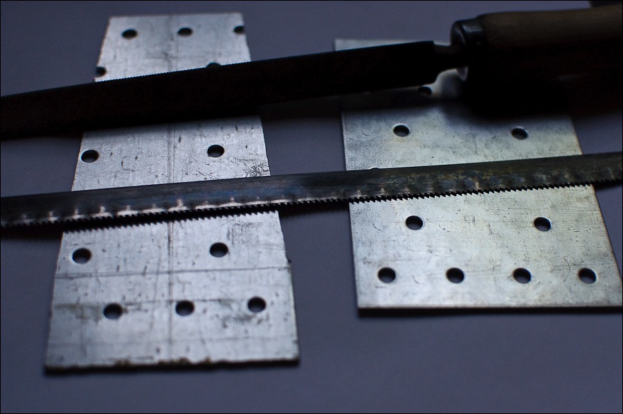

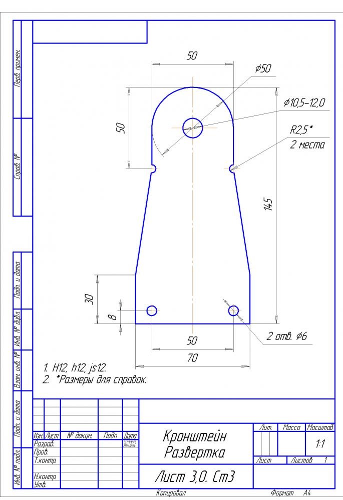

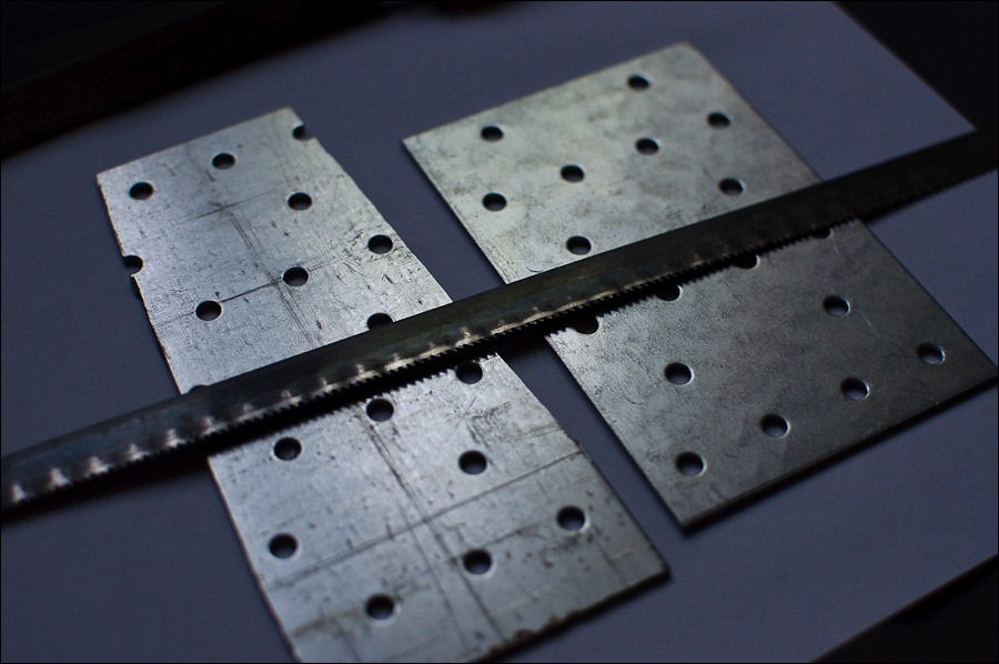

Ну и начал изучать вопрос на тему установки антенн. Понравился вариант установки крепления в гнездо рейлинга. На калино-форуме нашел зачетный пикчер с цифорками, кружочками и еще непонятными символами:

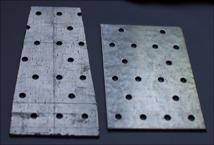

Проведя пару часов медитаций над рисунком, догадался что это чертеж на листе А4. Заорав дурным голосом "Эврика!" рванул в магазин. Там купил железку. До кучи купил напильник и полотно, предварительно рассудив, что пилкой для ногтей распилить двухмиллиметровую сталь не выйдет. Хоть она и алмазная. Хотя, история знает подобные прецеденты. Вспомните графа Монте-Кристо. Как он хитро рыбьей костью на протяжении многих лет копал тоннел под Ла-Маншем, чтобы сбежать из замка Иф. Что из всего этого вышло, у меня, конечно, а не у Эда Дантеса:
Справа — то что было, слева — то, что стало. Да, это немного отличается от чертежа. Но, к сожалению, нержавейку найти не удалось. Зато, есть вентиляционные отверстия. Антенна же при передаче греется, а через эту перфорацию будет охлаждаться.
Дальнейшее уже не успелось, ибо пилить — это вам не мешки ворочать. Как говорится, не переключайте каналы, продолжение Марлезонского балета им Чайковского будет чуть завтра.

Блин ------- прочитал про настройку антенны так же крутили -мутили . Уехал с магниткой . Хватило на 2 недели . Сними, убери — задрало хочу на крепление реллинга . Но мне уже надо менять антенну .
магнитка — зло )
Магнитка — нормальный вариант для начинающего си-бишника. Понять — надо оно тебе или нет. Обидно, просверлить дырку или сделать отверстия креплением в кузове и через какое-то время — а нафиг оно все надо. Могу сказать — каждое утро и вечер я опускала и поднимала магнитку, залезая на колесо, то еще зрелище :)))) Сейчас стоит врезка, но каждое утро и вечер я полностью скручиваю ее и ставлю на место утром при помощи шестигранника, т.к. по другому в гараж не заехать… А наклон из-за крепления сделан так, что если просто опустить — антенна получается по диагонали :) Но я втянулась в радиосвязь и без нее уже никак.
Мне в этом плане проще. Я ставлюсь на стоянке, теоретически, охраняемой. Поэтому ничего не снимаю, не изменяю угол )
лемм какой был? 2001 ? так он тоже двухкатушечный. СиБи — дело тонкое:)
1700
как утверждают гуру от радиосвязи твоя антенна (оптим 27) двухкатушечная. Один из недостатоков (есть и они, без них никуда) — антенна капризная к месту установки, любит качественную массу. А на крышке багажника её нет! Пробником да, звонится, вроде есть, да не та. Для радиосигнала не подходит. Вот врезка в крышу или самопальный кронштейн на крышу — это хорошо. Будет работать. и КСВ будет
Может и так, конечно. Может и плохая. Но потом два лемма пробовали ). Кронштейн готовлю, да.
SCreenSaVer
Ну вот неправда, у меня такая антенна, крепление тоже оптим, на крышке багажника — КСВ 1.1
Кому как повезет. Я перед дорогой делал настройку и безрезультатно, в итоге поставил обычную. Как повезет
Я 1,5 месяца тоже помучилась с антенной, в бортовике все написано…просто видимо не в том месте с кузовом зацепил крепление. Мне тоже не с первого раза минус поймали нормальный.
Земля-Земля, приём.)
Пилить то знаешь как? Печатай картинку и лепи на клей к металлу ;) Потом по кромке болгаркой и обровнять на точиле. Если бюджетно — пилить ножовкой по металлу (без тисков туго…) и ровнять напильником… Без тисков никуда…
можно разогнаться, открыть дверь и железку приствить к асфальту, если наждака нет.

Я как лучше хочу. Сам сто раз так делал: бумажку приклеить проще чем на метале рисовать…
да я знаю . сам так делал . хреново когда балажка отвалилась, смялась, а принтер на работе (
Оставлю, скорее всего в том виде, какой есть. Это временный вариант. Потом неспешно делать нержавеющий.

ЭЭЭ… Сказал бы — "Надо!" Я б из нержи резанул на СПУ и выслал листочек — а там бы согнул и радовался — 2мм нержи полированной ;) Ну, за-то руки разомнешь, не все феном паять ;)
дык, где я ее гнуть-то буду? я сталь-то не знаю где гнуть ((.
ТЮ! Тиски и вперед ;)
ну я же офисный планктон. мои тиски размером с комповую мышку ).
Даешь тиски под тонну каждому в дом и в гараж и в еще куда-то!
