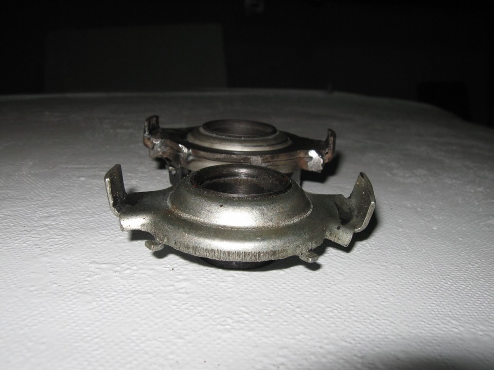

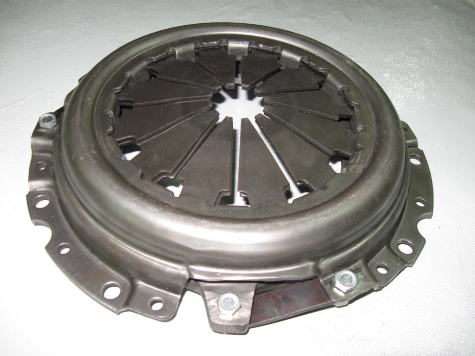

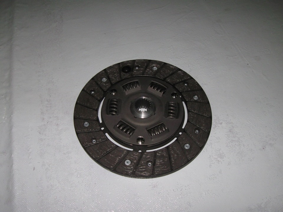

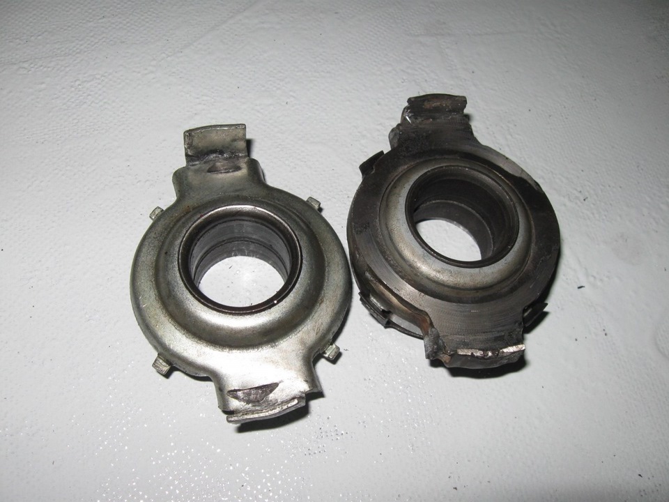

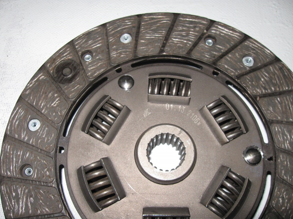

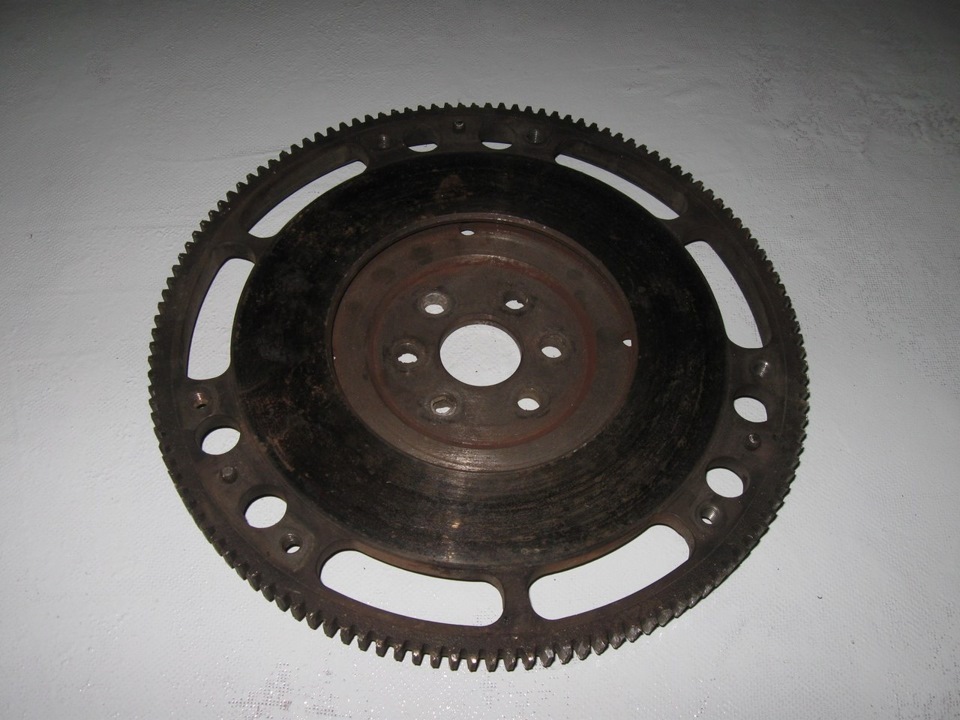

Разбор коробки показал, а ничего хорошего он не показал)))подшипники под замену, вилочки, синхроны и т.п в мусор. Заодно сделали корзину 2 липистка, новый маховик 2112, усиленый подшипник выжимной, усиленый механизм переключения передач, усиленая вилка, обычный диск :))

Извините за глупый вопрос, но что дает облегченный маховик?
Плюсы: Разгон (двигатель быстрее раскручивает обороты)
Минусы: Будет терять обороты при переключении передач, в первое время дергать будет, пока не привыкнешь))

Под такую корзинку вилку удлиннять тоже придётся. Себе ставил пр-во Vesik
Плюсом можно диск Акцентовский докинуть, у него площадь больше + он толще
удлинили)
площадь больше, только у маховика диамектр меньше. а на акцентовском весь нутряк слабее…
Турбобазар и тема Vesik'a утверждает обратное(у меня у самого корзина его пр-ва)
у меня шестой диск не провернуло на разогретой тое, на бетоне. после сезона я снял его, а он как новый, и он трудится дальше. и както не забуксовал на передувах в 3 бара на 42 гарете.
при этом всём цена ему 20доларов, зачем платить больше и заморачиватся с акцентовским диском?
другой вопрос в том что тот кто кричит что этот диск не держит, трогаются со второй, или катаются на 15 дисках с гп 3.5 -3.7 на мелких турбинах которые в полном бусте на 2000. в таком варианте что угодно держать не будет.
