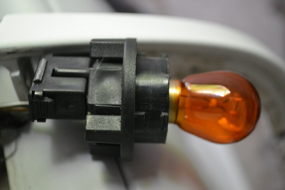

Давно хотел себе американские поворотники, считаю с белым цветом кузова они смотряться гармонично, но покупать новые это грабеж, поэтому решил пойти другим путем — снова полуколхозным.
Для этого нам понадобится следующее, всё в двойном количестве конечно же:
2 x N600000 000007 Лампа накаливания (двухспиральная):
2 x 000 826 95 82 Патрон для лампы
2 x 014 545 85 28 Корпус розетки
Описывать процедуру буду на примере левого по ходу движения поворотника.
Отсоединяем поворотники, отсоединяем патрон:
Далее отсоединяем патрон от корпуса розетки, после чего открываем корпус:
Нас интересуют эти два провода, вынимаем их из корпуса розетки, далее снимаем фару, можно не снимать, но мне было удобнее все же снять, да и показать каким образом я делаю американские поворотники, проще когда фара снята.
Кладем фару лицом вниз, с тыла видим еще один корпус розетки с тучей проводов, отсоединяем:
Открываем сундучок, видим 5-ть проводов, нас интересует крайний правый в верхнем ряду, он же в серой обмотке:
Вынимаем его:
Далее берем в руки американский корпус розетки, смотрим на него:
Эти цифры помогут сделать всё правильно, берем два провода от поворотника, и вставляем их в колодца следующим образом, черный в колодец "1", зеленый в колодец "3":
Провод из корпуса фары (серый) вставляем в колодец "4":
Далее я установил патрон в корпус, в патрон лампу, пробую, всё работает.
Что я делал затем показывать не буду, но расскажу, дело в том, что эти провода которые помещены в корпус американского поворотника из двух разных магистралей проводов, поэтому я снял черный скотч с двух магистралей, провод "габарита" направил в магистраль "поворотника" и снова обмотал все черным скотчем, получилось как с завода, хочу также отметить, я ничего не паял, не крамсал, не резал, никакого механического воздействия на узлы не осуществлял, всё делается очень просто, только немного долго, красота требует времени, конечно такую же процедуру проделал и с другим поворотником, в итоге получилось это:

Лично для меня это была не мелочь, а целая эпопея, корпус розетки A014 545 85 28 снят с производства, и когда я заказывал два корпуса мне пришел, один, далее было потрачено два месяца, куча нервов и денег, чтобы найти один корпус, эта запись должна была появится два месяца назад, но появилась только сейчас, корпус был найден :)
