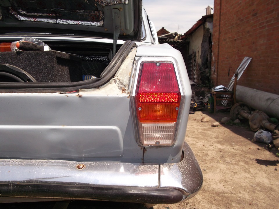

Так же поменял сегодня СТОП. Предыдущий че-то оплавился и по очереди перестали работать стоп, потом поворотник и третий был задний ход.
