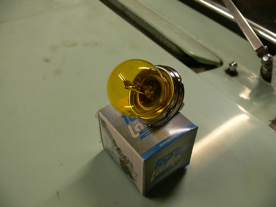

Сделал страховку — 267р на 21 день, более чем бюджетно. Поставил давнюю свою мечту — желтые лампы. И не надо спрашивать где такие достать — мне их брат привез из Франции.
