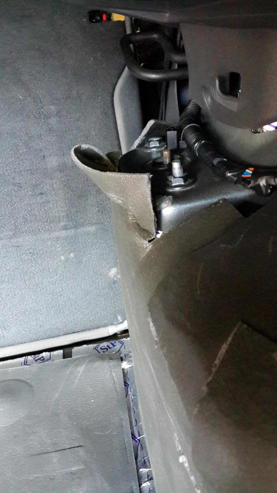

Пара фоток установки:
Вытряхиваем все из багажника
Выкручиваем штатные болты крепления амортизаторов, т.к. их длины не хватит для установки распорки.
Вкручиваем новые
И сверху прикручиваем саму распорку

зачем ковер так искромсал?достаточно было дырочки проковырять))))
Тоже думал дырочки ковырять, но меня djgooseman отговорил поверх ковра ставить))
Говорит ковер ерзать будет, и распорку жестко закрепить не получится… люфтить будет
у Гусмана корч.там по любому надо на металл.мы же попроще ребята.если нормально затянуть т о люфт будет только теоретически.а по металлу если расслабится то протрет и краску и оцинковку и начнется коррозия.ты кстати покатаешься проверь затяжку болтов.могут расслабиться

все правильно, было бы не плотное прилегание и затяг не такой как метал к металлу

а она быстросъёмная?
Нет, там все очень долго и нудно прикручивается!;)
Когда первый раз ставишь, надо на подъемник загонять, выкручивать родные болты, ставить удлиненные…
После этой процедуры распорка становится быстросъемной ;)
4 гайки открутил, распорку снял, и все :)
