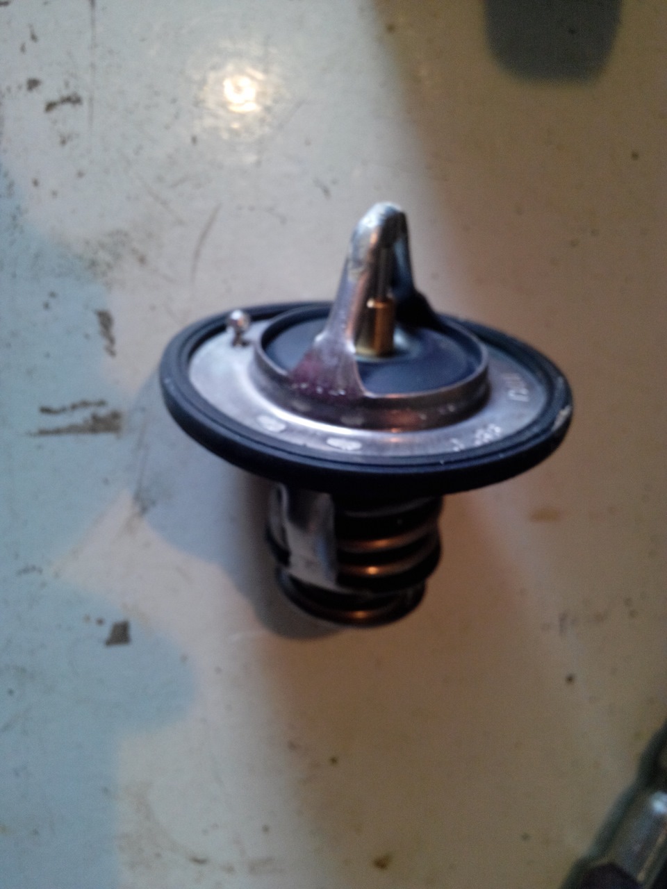

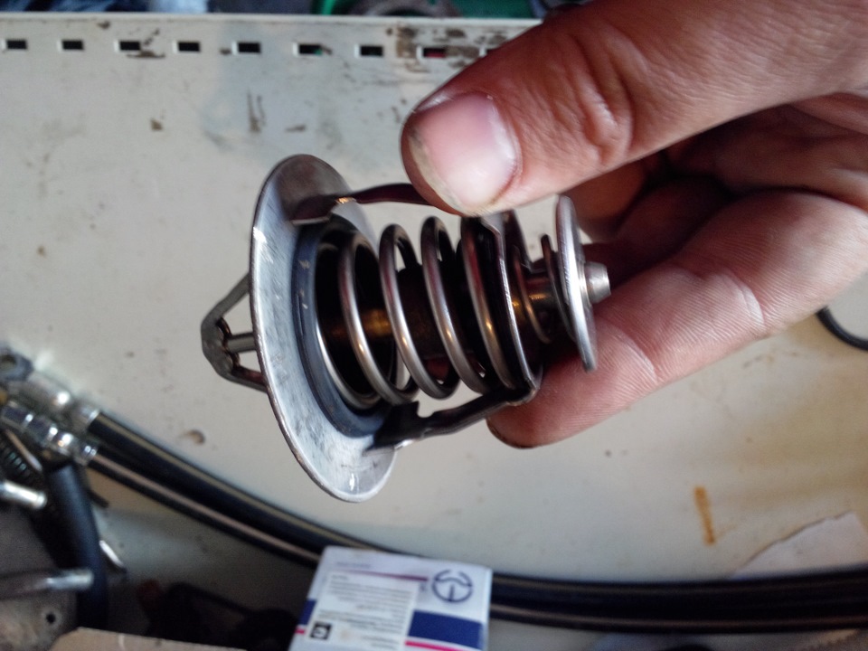

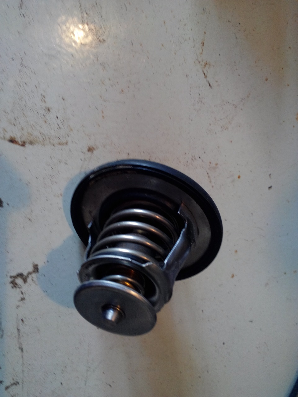

ну что сказать, качество-небо и земля по сравнению с любым термостатом для Волги…основной клапан-с резиновым корпусом, большой круг перекрывает наглухо пока закрыт.
но он на 1мм больше по диаметру посадочного места, поэтому снимаем уплотнительное колечко
напильник в зубы-и вперед, "пилите Шура, они золотые"…
теперь все встает на свое место, надо собрать и опробовать, но те кто ставил на змз406-жутко довольны…

там еще момент-нижняя тарелка, которая малый круг перекрывает, она меньше диаметром чем волговская…у меня на 3105 отверстие, куда эта тарелка опускается при открытии термоса-тоже маленькое, как раз, а вот на 406 надо смотреть, возможно нужно будет со старого термоса эту тарелку переставить, она там на стопорном кольце держится…

вариант один-88 градусов…по посадочному одинаковы, а про отвестие под термостатом, в 406 больше, только на евро-3 сделали маленький отвод вниз…
