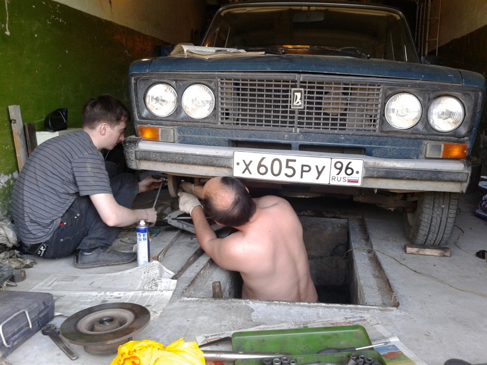

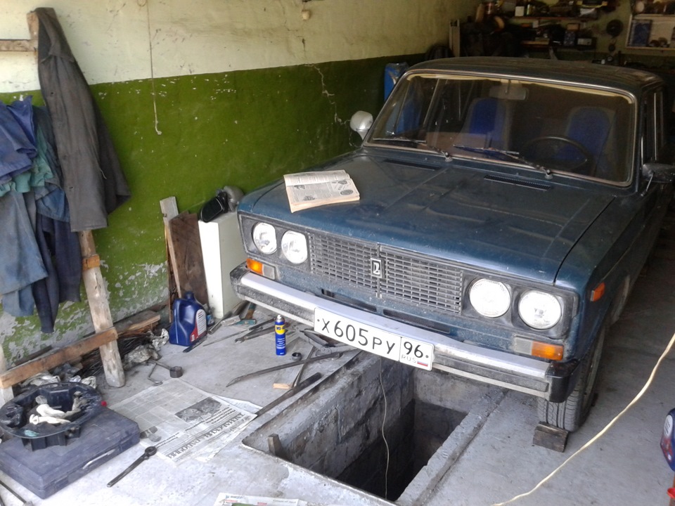

Причалил в мой порт ВАЗ 2106 товарища. Проблема была в передней подвеске: уводило колесо в сторону при торможении. Посмотрели с ямы, стало ясно: расшаталось крепление рычага к поворотному кулаку. При попытке раскрутить беду был сорван один болт, который держит тормозной суппорт, в итоге пришлось разрезать тормозной суппорт женой болгарина и менять на новый. Также в колесе был найден остаток оторвавшейся тормозной колодки, который вытерся до формы лепешки.
