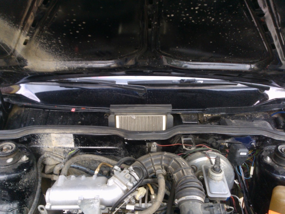

И так самое первое что я сделал когда выдался выходной-это поставил газовые упоры капота от 12 на 8. Долго сомневался делать или нет, но в последнее время меня начало напрягать то что при ветре капот ходил туда сюда когда держался на стандартной ''палке'', так и желая ударить мне по голове, не знаю только почему начал замечать это только сейчас. И так перелазив кучу б/ж по установке упоров пришел к выводу что все делают это практически по одной схеме, а именно метод 17 сантиметров, кстати тому кто придумал огромный респект! По мне так их с завода на зубилу ставить нужно. Так вот скачал на телефон пример как должно это все выглядеть, сколько и где отступать
Открыл капот все наметил (7 раз отмерь один раз отреж), просверлил поставил упоры, и вуаля вот результат
до
после
Открывать и закрывать стало одно удовольствие, стоит чуть чуть приподнять капот и он сам открывается до конечного положения)
