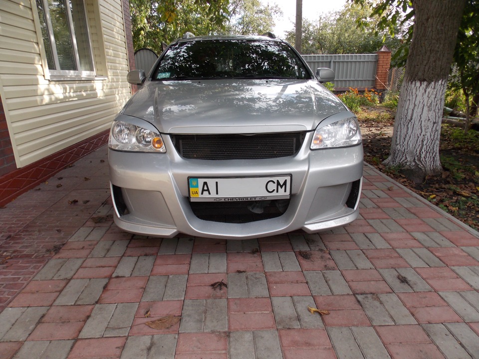

Сразу после установки нового бампера решил поставить реснички на фары. Сначала сгонял на авто рынок, но ресничек на фары седана там не было, а вот как на зло на хетчбек реснички есть почти в каждом ларке. Потом нашел в нете реснички как там было написано на лачетти седан, цена меня устроила и я сразу же их заказал. Как пришла посылка с ресничками я сразу же побежал в гараж примерить их к фарам.
Прикладывал я их к фарам и так и етак, но что то они не подошли к фарам.
После примерки ресничек я решил попробовать сделать реснички самостоятельно. Для изготовления ресничек у меня было всё в наличии.
На следующий день я пошел в гараж и приступил к работе. Сначала наклеил малярный скотч на одну фару потом на другую. Клеил так чтоб он шел от решетки и до изгиба на крыле, для того чтоб реснички одинаковые получились.
Потом обклеил фары пленкой.
После оклейки фар пленкой наживил скотчем кусок стеклоткани чтоб было удобней работать.
После етого промазал стеклоткань епоксидкой. Как она пропиталась я положил на неё следующий слой стеклоткани и снова промазал епоксидкой (я нанёс 5 слоев стеклоткани).
. После того как высохла епоксидка я взял маркер и ориентируясь по заранее наклеенном малярном скотче нарисовал форму ресничек.
Потом я снял заготовку с фары.
После етого обрезал её
и примерил к фарам то что получилось
После примерки по шпаклевал ресницы шпатлевкой с стекловолокном (для увеличения жесткости)
После того как я их шлифонул, прошелся ещо сверху шпатлевкой для пластика.
Когда всё было готово я обтянул реснички пленкой. И вот готовый результат.

Готовил я ресницы на покраску, но потом всё же решил обтянуть пленкой, чтоб реснички были в гармонии с накладкой на капоте)

Сначала хотел красить, а потом нашел немного пленки и решил обтянуть пленкой.
