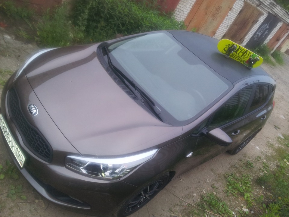

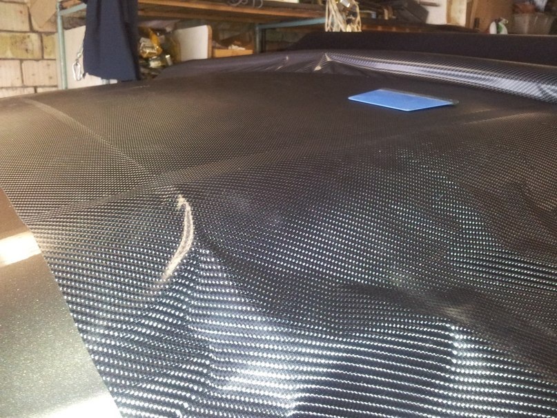

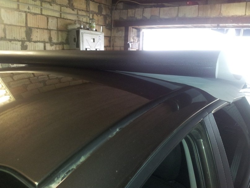

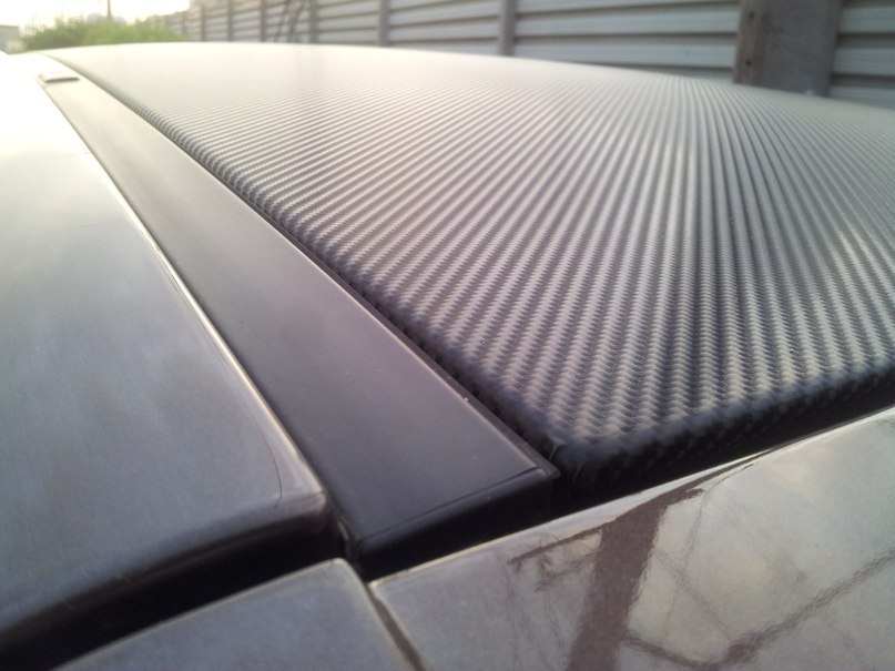

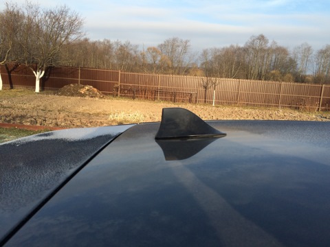

Решил со своим другом (www.drive2.ru/cars/volksw…golf/golf_mk3/alexrethin/) взять побольше выходных и поковырятся в гараже. Приехали в Arti film за пленкой, долго думал взять какую нибуть еткстурную, типа пирамидок или пузыриков и т.д. но решил что лучше всего взять проверенынй способ. Увидел новый Карбон, типо глянцевый 3D. На фото не очень хорошо видно в чем отличия от обычного, но все же они есть. В общем купили (400 рублей за 1 погонный метр — взяли на крышу 2 метра с запасом). Довольные едем в гараж. Сразу вспомнил про антнную на крыше. Давай штудирвоать интернет как ее снять. В инете с телефона не очень удобно лазить, поэтому положился на интуацию. Оказалось все просто. Отщелкиваем задние стойки с салона, далее отгинаем обшивку крыши, правда пришлось сорвать одноразовые клепки со стороны багажника. Ничего, 3 рубля цена вопроса. добрался до антенны. Открутил — снял. далее принялись обезжиривать. Сняли Рейлинги, снимаются за 1 минуту, все на защелках. На самом деле думал что обтягивать крышу это что то сверхестственное и нужно спец подготовки. В общем, процесс и результат на фото =) все поулчилось без косяков, все круто, уже 2 недели гоняю, ни пузыря, ни косяка. делали вдвоем, аккуратнои не спеша.

Около лобового под резинку загибал пленку?
А как то еще по другому можно?
Обрезать около резинки… Я и интересуюсь
Не в коем случае. Иначе от ветра либо от керхера кусками отлитать будет
ОТлично смотрится. Молодец!
спасибо!
Отлично смотрится)
