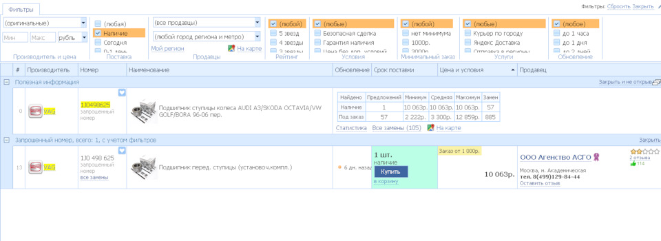

И тут в срочном порядке попал на замену переднего подшипника ступицы, из-за жабы купил один Fag № 713 6100 20 (1 300 руб.), решил для начала заменить на правой стороне!

Сегодня загудел очень сильно какой-то из подшипников, залез на Автодок, оригинала нет!
Залез на Zzap, и нашел 1 единственный подшипник на всю Московскую область, по цене больше 10 000 рублей.
