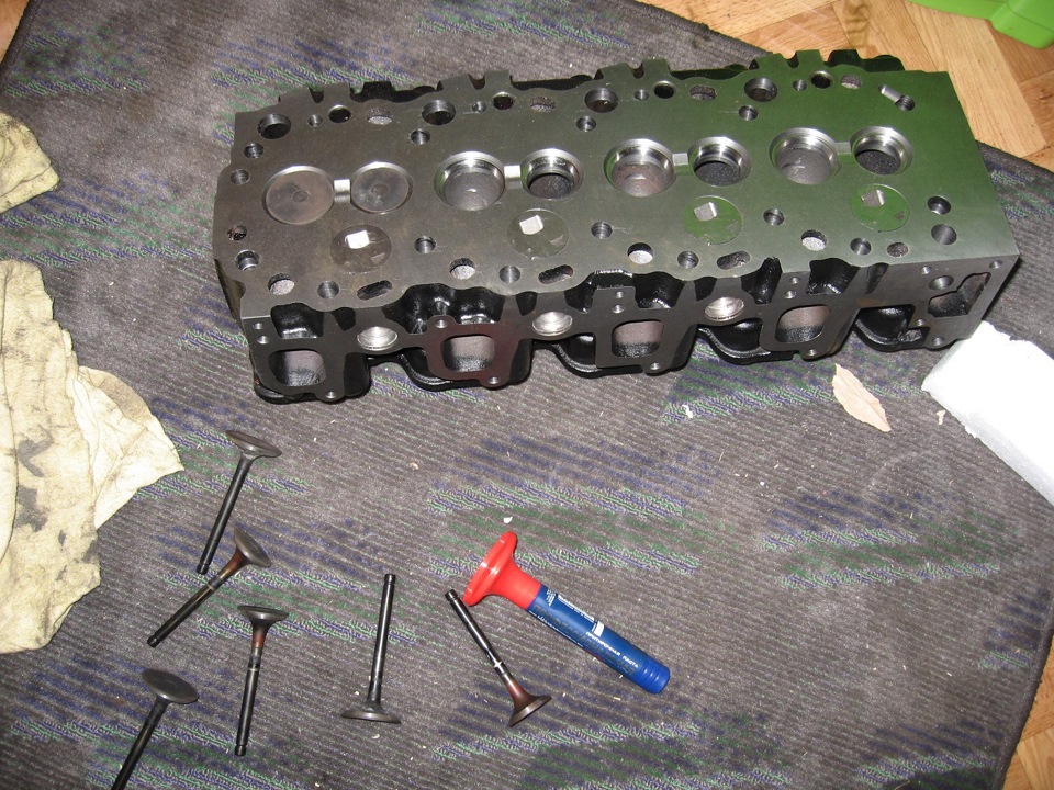

Вот она, моя прелесть=)
У знакомых на специальном станке проточил клапана
И занялся притиркой.
Так как клапана проточены и голова новая, угол места соединения совпал, что сильно облегчило притирку. Притер все за пол часа.
На данный момент работы закончены. Завтра повезу голову на шлифовку, потом буду выставлять зазоры и собирать.

У новой башки неровная плоскость? Какой фирмы башка?
При установке плоскость у головы должна быть идеально ровной, без царапин и прочих неровностей. При транспортировке такие могут появиться. Да и тут лучше перестраховаться. 250 рублей не такие уже большие деньги, чтобы экономить на этом.
Но вообще я не промерял=)
Зачем новую башку шлифовать? прокладку под башку тока оригинал, болты головки под замену на НОВЫЕ… иначе не за горами повторный ремонт…
1. Чтобы не попасть на новый ремонт. Плоскость была не достаточно гладкая.
2. Прокладка оригинал.
3. Болты промерил и поставил старые. За 9 лет установки старых болтов еще ни один клиент не жаловался.
