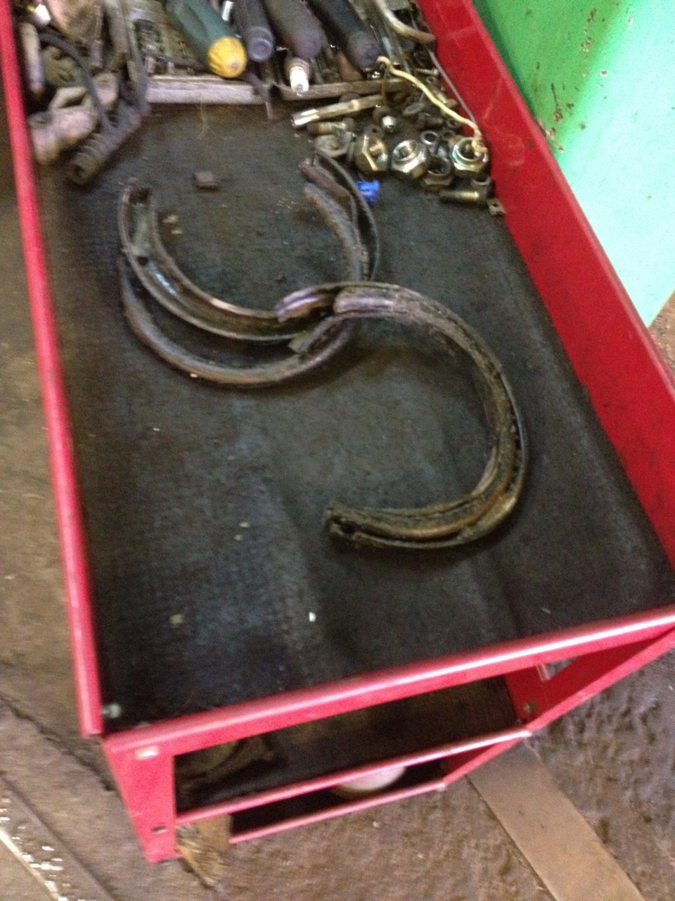

последнее время на кочках был слышен стук в районе переднего левого колеса, сразу решил что это шаровая, поскольку ранее такой звук был справа и его исправили заменив шаровую, купили запчасть и поехали в сервис, как только машину приподняли на подъемнике, сразу заметил что пружина странно выглядит, при рассмотрении выяснилось что она лопнувшая, посмотрели с другой стороны-аналогично, обе пружины имели одинаковый слом, внизу нижний виток. Шаровую то поменяли, хоть что то хорошее, но теперь нужно заказывать новые пружины, в наличии в магазинах не нашли. Неизвестно сколько уже с такими пружинами ездил, и вообще странно как то ведь сильных ударов на кочках или на лежачих не было, хоть и отломаны маленькие витки все равно как то страшно эксплуатировать, можно на таких ездить без вреда для авто или все таки поставить у дома и пересесть на велосипед пока починят?

Обломки )

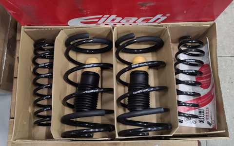

опасно ездить так…и раз уж зашел вопрос о замене пружин, то думаю уйти от стока и купить эйбахи в круг + занижение будет 30 мм
