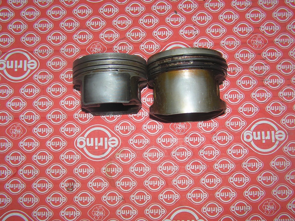

С начала хотел на поршнях 2112 и коротком шатуне, но случайно, переберая старый металолом, нашел прикольные поршни от мотора OPEL 2.5 V6, диаметр ф81.6 палец ф21, померял под классический шатун все идеально, на коротком блоке 2105, еще одна находка, поставила все на свои места, это шатуны от старого мотора AUDI 1.6, по длинне они точно такиеже как и классика 136мм, палец на втулке 22мм, вот только вкладыш под вал 45мм.

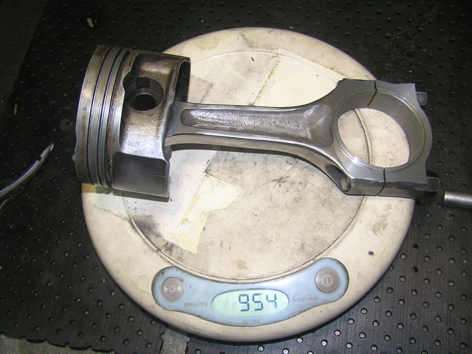

Пришлось немного репу почесать, и я остановился на шатунах AUDI, всетаки качество немецкого автопрома по лучше нашенского, пришлось его немного доработать,
1. расточить под вкладыш AUDI только под размер вала 47мм,
2. вставить втулку под палец 21мм.
3. расстояние между бобышками поршня позволдило сделать верхнюю фиксацию шатуна.
4. сответсвенно такое крепление шатуна позволило его хорошо облегчить.
Вот что получиться Блок 2105, поршнь 81.6, колено ход 84, шатун 136 мм.при таом конфге поршень будет выступать из блока на 2мм, что позволит сделать желаемую СЖ, можно будет сделать вытеснитель.
Вот что получилось дальше в сравнении. шатун в сборе с поршнем 2106 и шатун в боре с поршем который будет установлен на мотор,
шатун в стоке 2101 и шатун ауди и дальше доработанная версия шатуна ауди!
грубо говоря разница по железу получилась 1300гр.

Встречал в инете информацию о подобным опытах, интересно что получится. и что значит "сделать верхнюю фиксацию шатуна"?
верхняя фиксация, это когда продольный зазор или свободный ход шатуна фиксируеться поршнем, в отличии со стоком, где шатут фиксируеться шейкой шатуна, эта тема позволяет сделать нижнюю шейку шатуна гораздо и легчче, насколько позволяет ширина вкладыша пример все спортивные шатуны СТИ, и шатун Приора!

добавил для ясности пару фоток !
