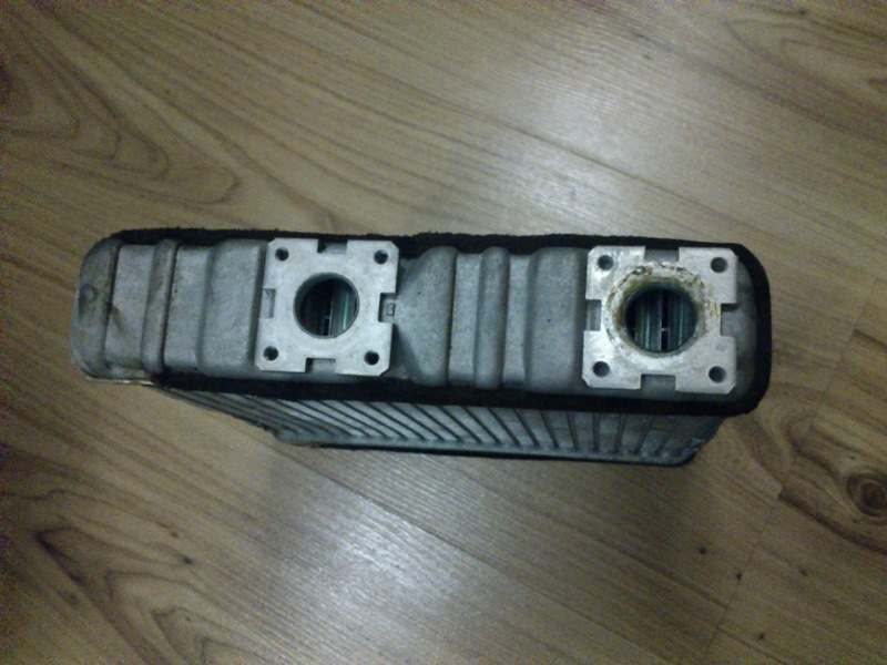

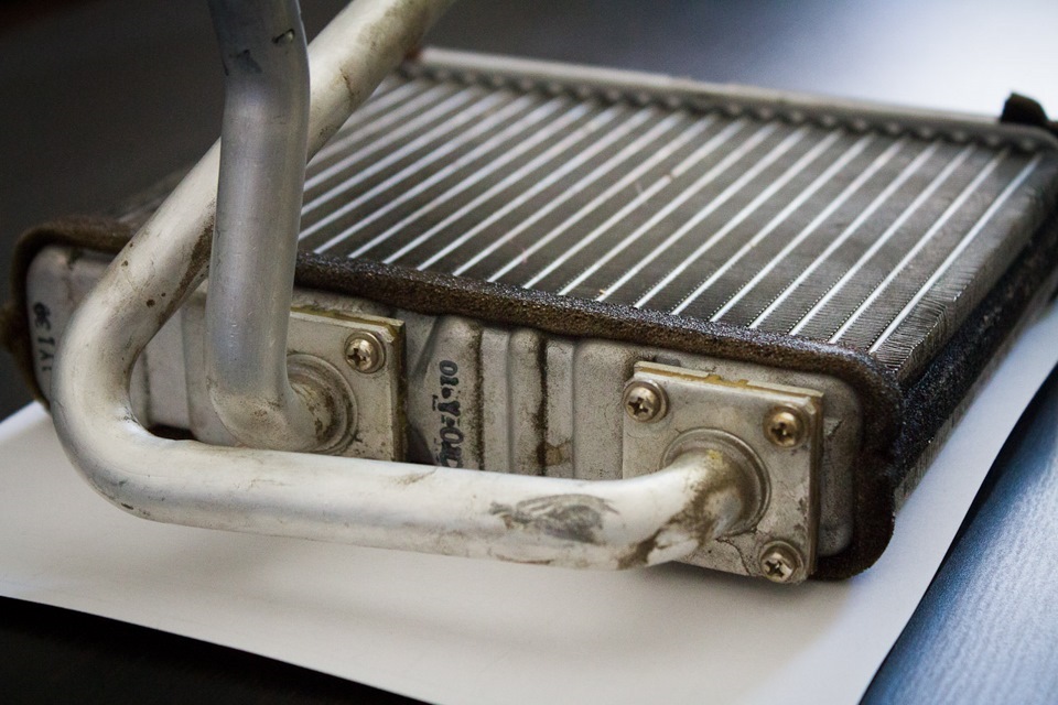

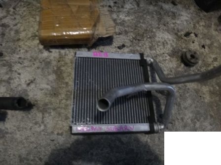

Решил я идти по 2-ому методу, чтобы исключить все моменты работы с печкой (как в последствии оказалось путь был верный) ну и заодно поставить шумоизаляцию за торпедой. Купил радиатор печки от японца Subaru Legacy EZ30, промыл и отдал его на СТО со спокойной душой.

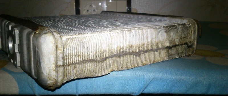

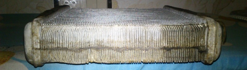

Днем звонок — радиатор не подходит, патрубки стоят не так, у USA на болтах, а у Japan они вытянутые. Причем мой старый радиатор, который стоял, у него когда-то была течь и в систему просто залили герметик в следствии чего все забилось, плюс плесень, грязь и прочая гадость — пахло все это мало аппетитно.

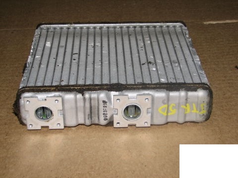

Начинаю искать радиатор: новый — ценник космос, обзваниваю разборки — тишина, нет таких машин на разборах. Звонит мастер, с виду говорит, похож на радиатор от Nissan March кузов K11, смотрю по фото 1 в 1, едем брать, выясняется все одинаково, но ниссановский только тоньше, зимой будет холодно… И тут парни на разборе говорят, он похож на ниссановский от NISSAN PRESAGE NU30 K24A, приносят, смотрим точно он, только патрубки надо переставить родные, а так толщина и крепление совпадают. Ура, победа.
P.S Спасибо пользователю Kirikirikutibiri за предоставленную фотографию.

Не греет печка, SUBARU OTUBACK BHE H6 3.0 Решение: можно поставить контрактный
радиатор печки от NISSAN PRESAGE NU30 K24A (проверено, но ставим свои патрубки), а так же от:

Полезно, добавил ссылки сюда в своих записях о замене. Только поправка к фотке небольшая: у меня евро аутбек.
