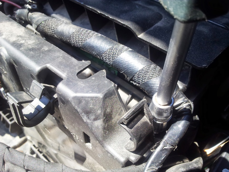

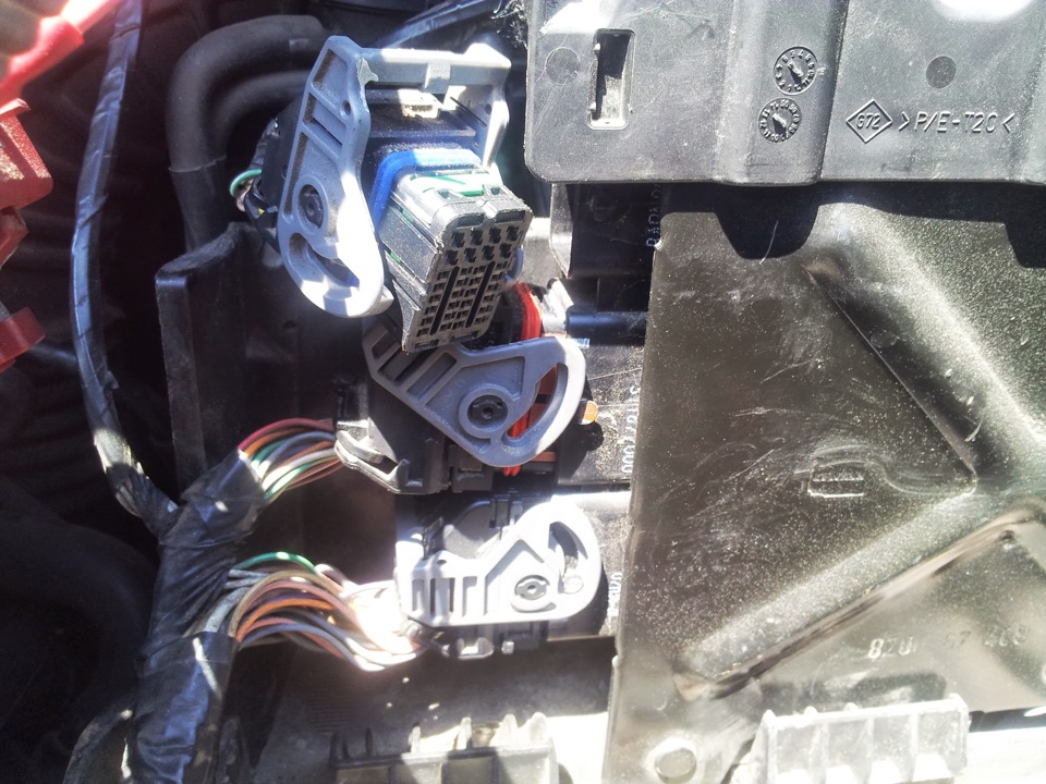

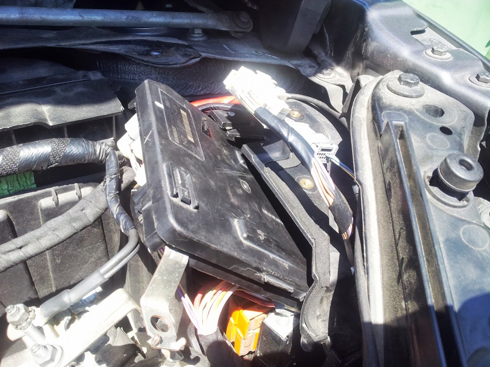

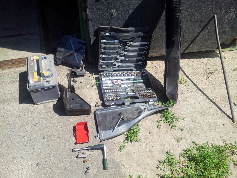

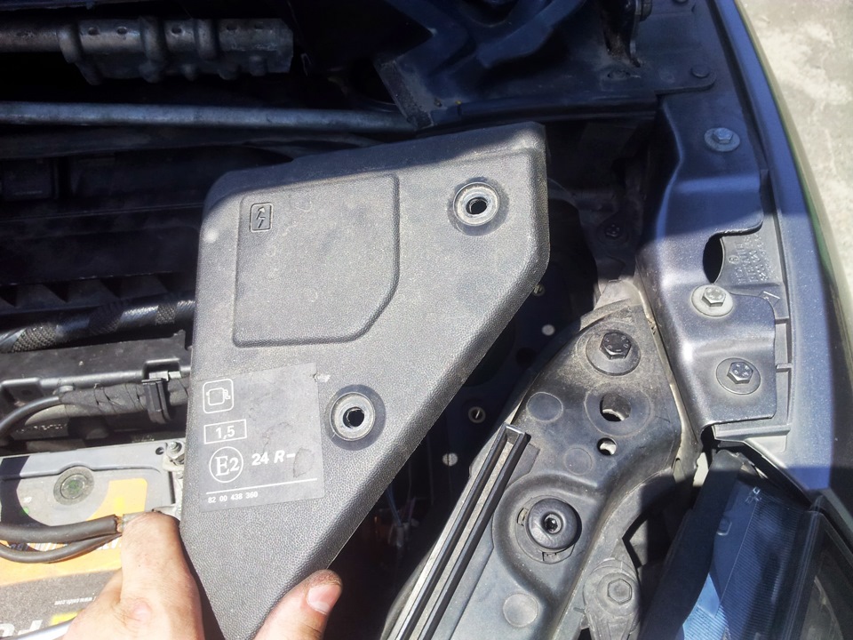

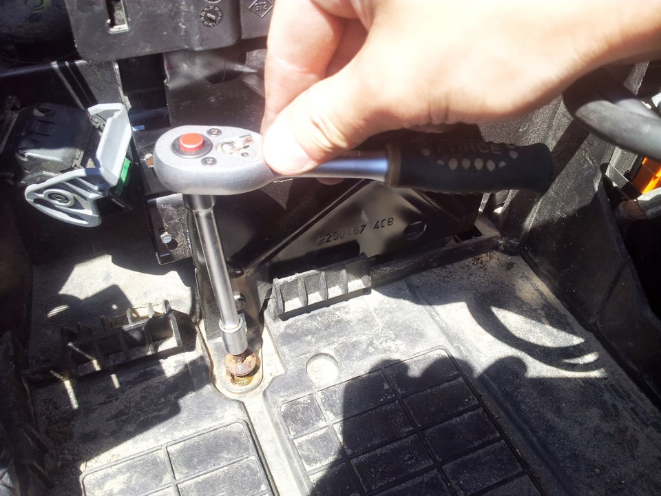

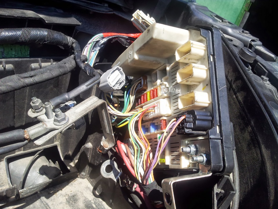

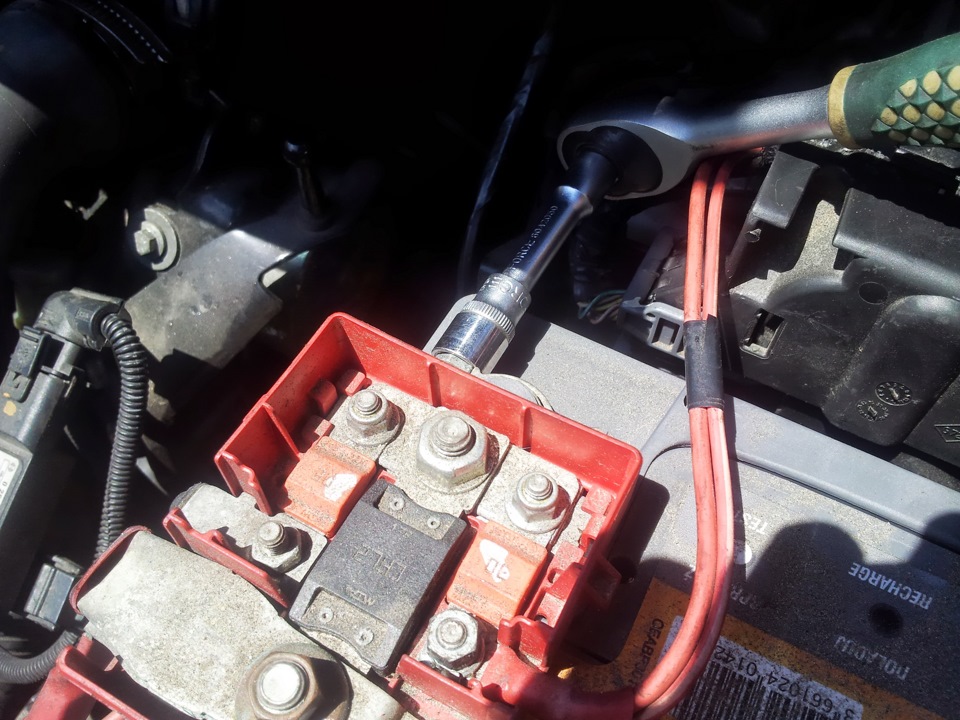

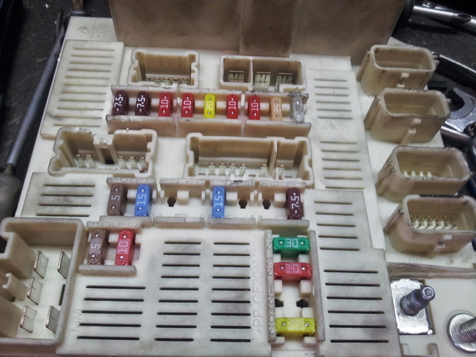

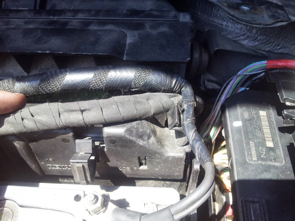

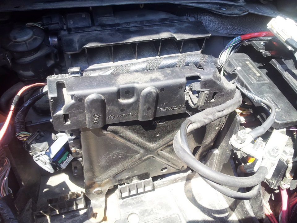

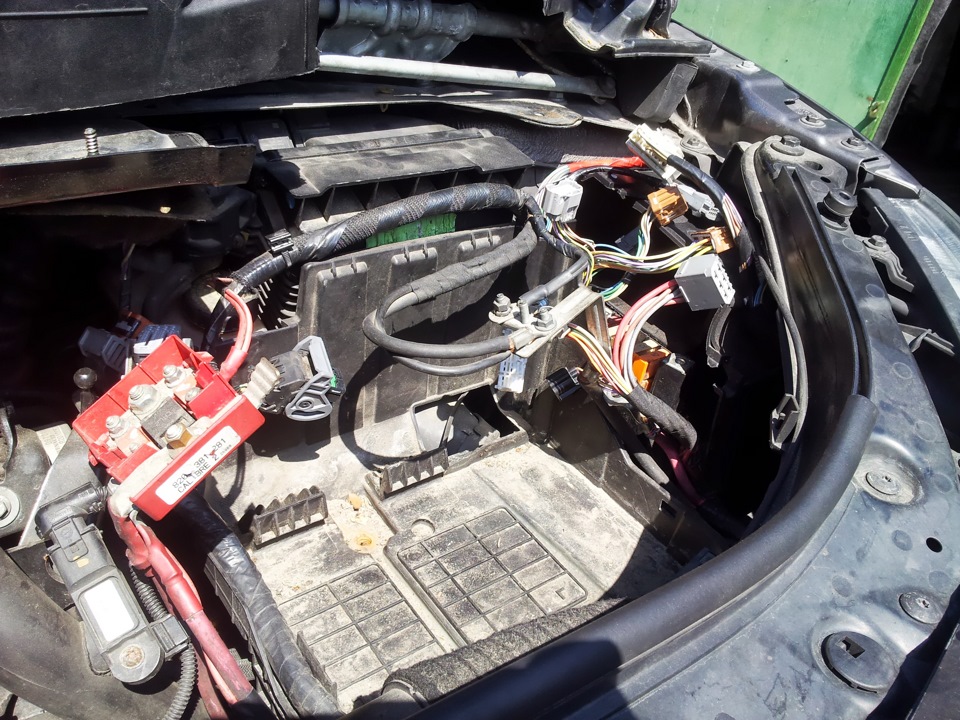

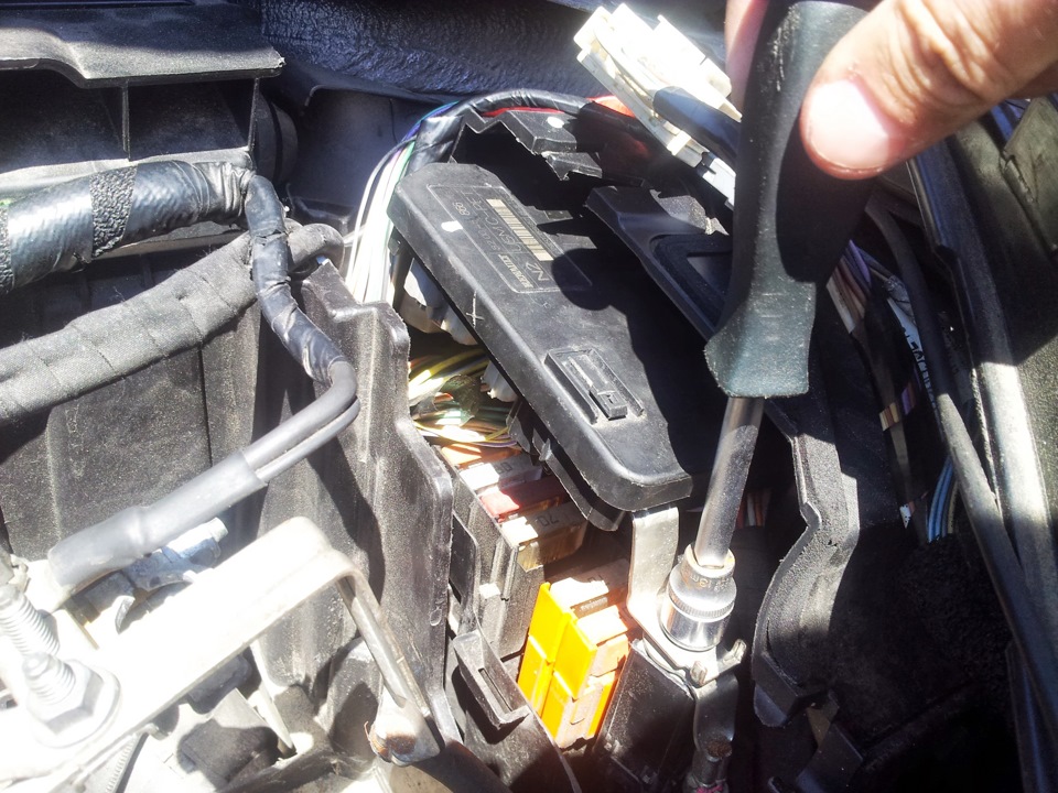

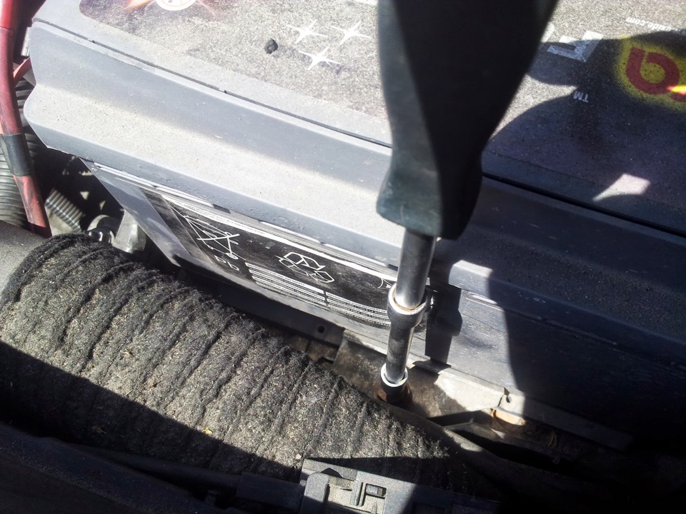

Если кто помнит, первой неприятностью, с которой я столкнулся уже через 5 минут после того, как стал владельцем автобусика, стали неработающие дворники. Проблема была решена за смешные 200000 белок (aka $23), дело было в перегоревшем стабилитроне в подкапотном блоке предохранителей. Стабилитрон заменили, а вот предохранитель цепи дворников на всякий случай вывели на "соплях" наружу из блока. Ведь экплуатация была в режиме тест-драйв. Мы с электриком не были уверенны на 100%, что проблема не повторится, поэтому на всякий случай чтобы, если предохранитель ещё раз перегорит, менять его можно было не раскурочивая половину подкапотки. Ведь на носу зима была, а процедура трудоёмка… Да, кстати, "сопли" были сделаны качественно, на термоусадке. Но запись не об этом. Запись о том, что через 8 месяцев временного тест-драйва я, наконец, решил привести электрику в порядок — убрать эти самые "сопли". И, раз уж я ещё раз залез в блок предохранителей, раз уж погода была очень приятная, а телефон с хорошим разрешением фотокамеры всегда по рукой, решил снять пошаговый отчёт о том как снимается блок предохранителей. Авось кому полезно будет…
Итак, процесс следует начинать со снятия пластины, закрывающей воздушный фильтр. Подробно писать о том как это сделать не буду, т.к. уже снимал подробное видео об этом во время замены воздушного фильтра. Ещё раз посмотрите видео, там всё понятно.
Ну вот, мы сняли пластину и можем приступать к блоку:
Сборку производим в обратном порядке
Надеюсь, кому-нибудь эта информация пригодится

Не могу вытащить блок предохранителей, лезет вместе с коробом в котором стоит. Защелок нет, прилип что ли?!
Кто его помнит, четыре года назад разбирал. И машину два года назад продал :(
Спасибо за фото. Пробовал снять но немного в конце неудачно. Покопался еще в интернете и нашел вот эти фотографии. liputrik.ru/renault-sceni…lok-predohranitelej/.html Так блок достанется легче. В конце не будет мешать кожух пластиковый для установки в него аккумулятора. Но и тут автору респект. Побольше бы таких постов. Уж очень геморное у сени всё. Мало кто хочет браться чинить у нас в городе.
Пипец! Вот и поменяй в дороге ночью. Хотел проверить так и не смог достать на 3 сене блок предохранитлей. Вверх ногами мало так еще и провода не пускают.

Ребята, а как на рисунку предпоследнем (фото блока с предохранителями узнать, где предохранитель включения заднего хода (фонаря)?
и ещё ссылка есть на схему www.drive2.ru/l/2400723/
По схеме сложно сказать, я свет заднего хода не ковырял. Может Дима VelBy подскажет. Может этот предохранитель в другом блоке стоит

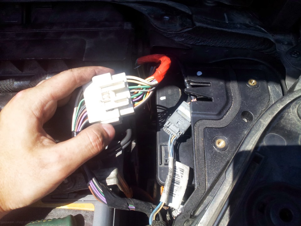

VOFFFKA когда вытаскивал фишку с блока предохранителей случайно выдернул с нее все провода и как их теперь обратно поставить?! что будет если перепутать…
Провода перепутать невозможно — каждый разъём индивидуальной формы. Так что не переживай, всё ок
Спасибо! уже собрал полет нормальный)))
а как собрал?
voffffka
А как провода назад в фишку засунуть? Провода вылетели из 12-и жильной фишки
Это сложнее. Я бы к электрику обратился
Эх, мне б на нее посмотреть в собранном виде так, чтобы все провода видны были, который где. Или так не пойдет? 12 жильная коричневая фишка

По форме одна в одну, но у меня видимо на защёлках…
Пипец…пол тачки разобрать надо.но у меня на крышке блока НЕТ никаких болтов…
Судя по всему в первой фазе другая крышка
