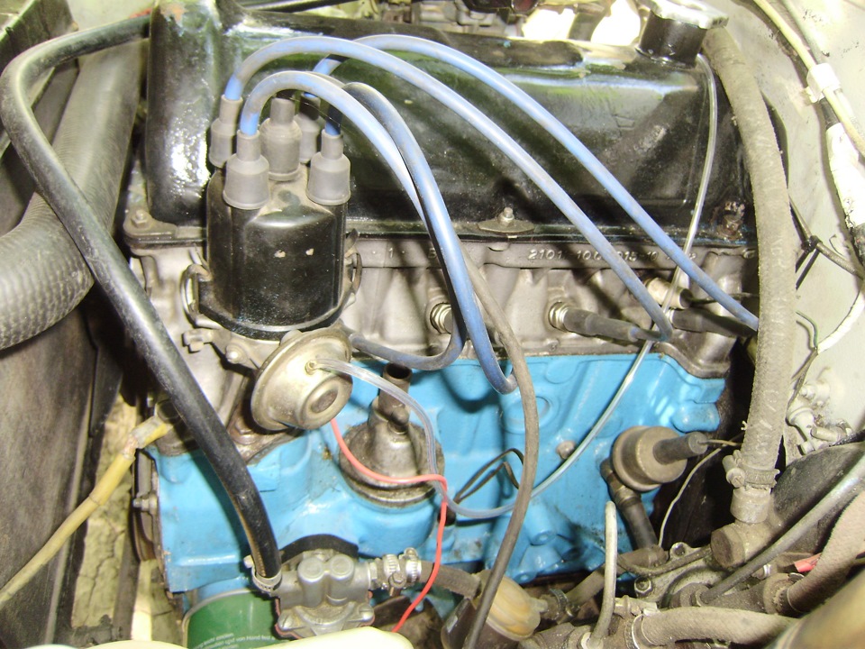

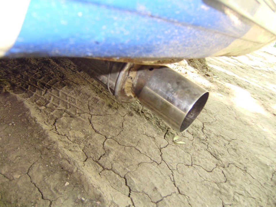

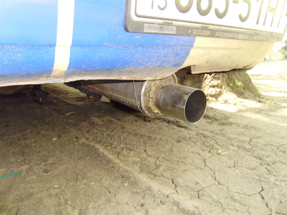

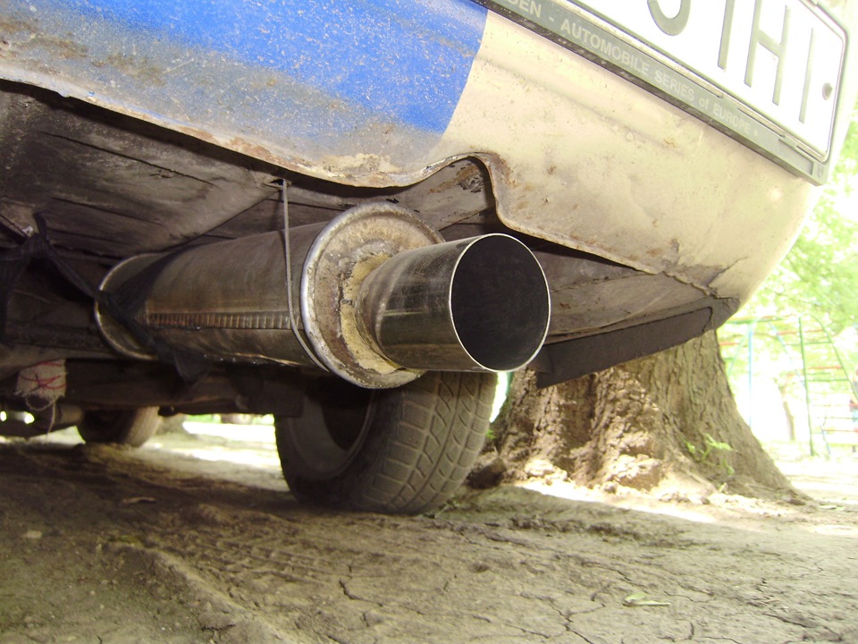

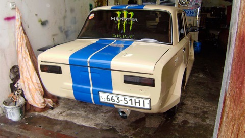

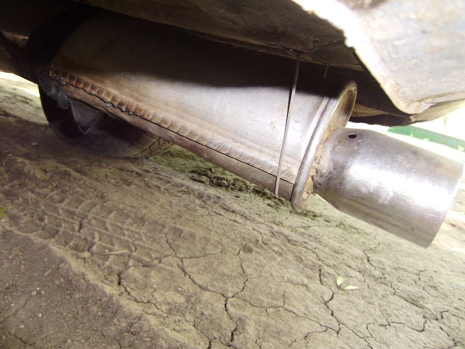

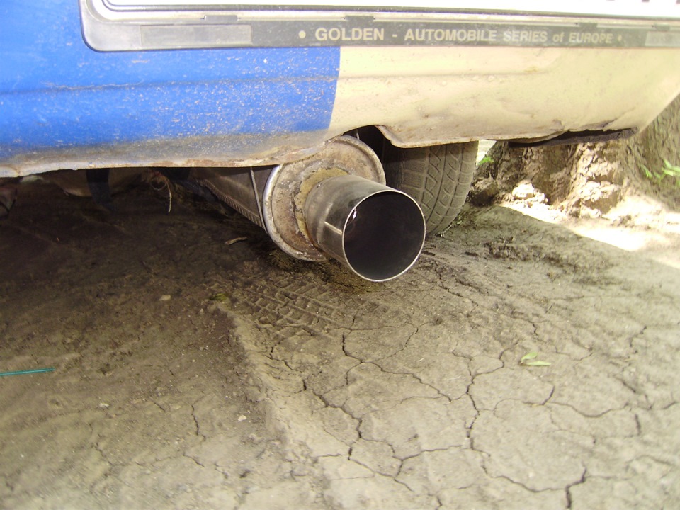

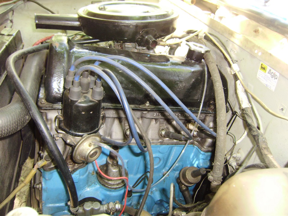

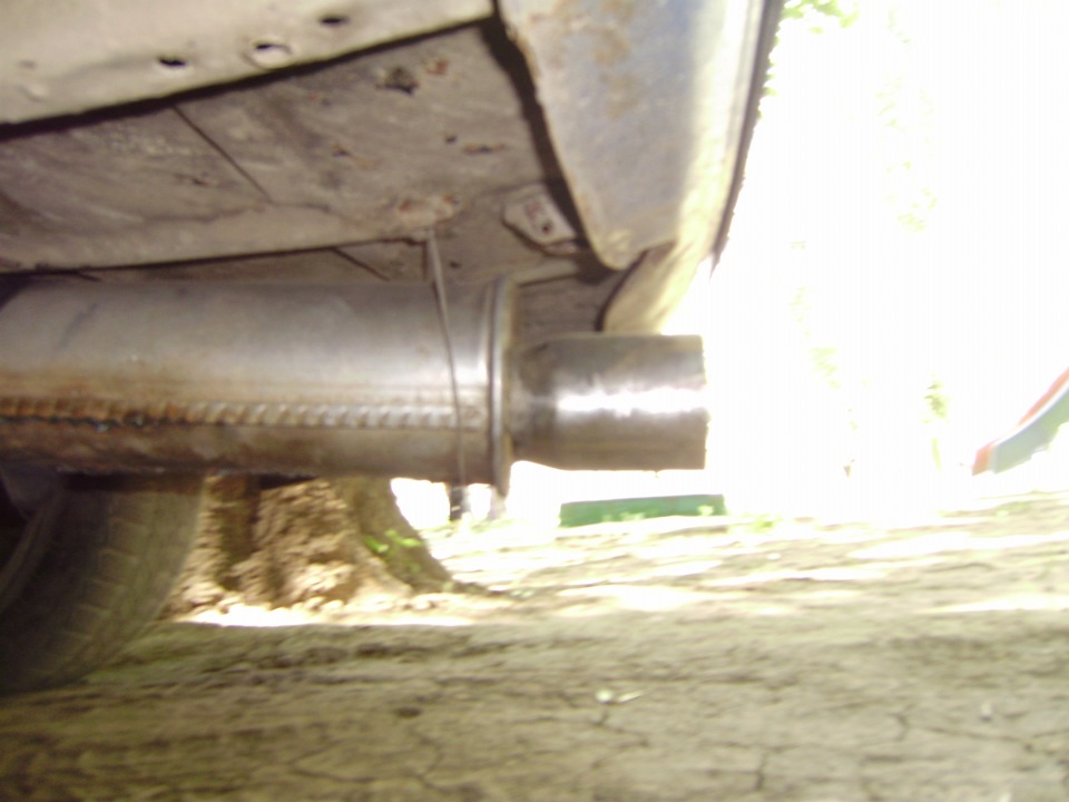

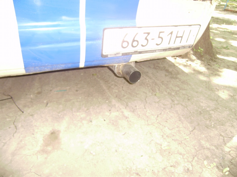

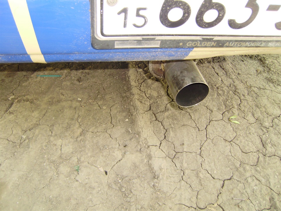

Долгое время не обновлял бж потому что после ремонта двигателя не к чему было придраться, ну и руки не чем занять думаю дай сделаю прямоток спросил у знакомого какую нибудь трубу, он сказал есть резонатор от ланоса, приехав посмотрел круглый то что нужно взял розпилил вытянул все внутрености, и обкрутил трубу азбестовой тряпкой, всё плотно забил, и заварил, нашёл у себя насадку круглую нержавейку, и каким то образом приварил к металу, и банку приварил к своей, думал звук будет пердящий как и все банки, но завёл был впечатлён, работает на холостом басисто и не громко как остальные, дал газу меня обрадывал звук, да и заезжая во двор бабки орать не будут.Вот смотрите сами, да и заодно скинул фотки движка=)
Позже скину видео работы банки=)

крепление банки настораживает
