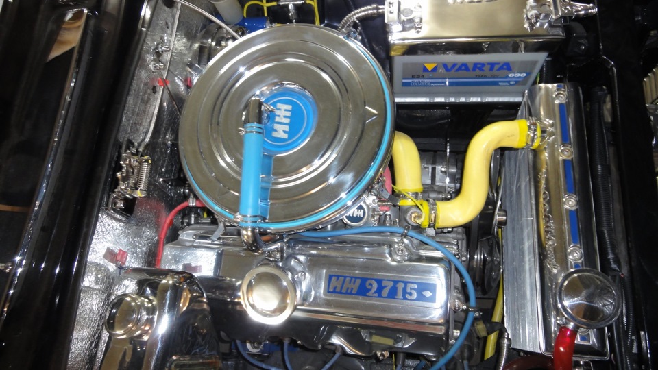

vachik75 был полчаса назад Выпускной коллектор сделан из нержавейки и отпалирован. Это не хром. Поршневые групы от opel omegi 95/5 и колинвал 1/8 от москвича ИЖ. Двигатель обьемом 2/4 получился.
Да не получается 2,4 без 85го колена ) Эт я тебе как художник художнику говорю
А с опеля поршневая как стала в двигатель и опель омега какого года выпуска?
Если вам сильно интересно, позвоните в Одессу по номеру 0971451511 зовут Владимр. Который и делал этот двигатель. Он вам все объяснит популярно, что почем. Скажете от Григория.
Что за 2,4л мотор и 120лс? На фото родной узам.Откуда 2,4 и 120л.с?
Вывод? :)
Не знаю вывода.
Калькулятор говорит, что 2,4 на 80м колене, это поршня 97,5.
Как их можно вставить в УЗАМовский блок, я даже представить не могу )
На задаваемые вопросы афтор упорно молчит
А их у меня уже мешок насобирался
Темнит значит автор! )
Может просто не знает.
Или калькулятором пользоваться не умеет )
Streets
Я понял спасибо большое))
