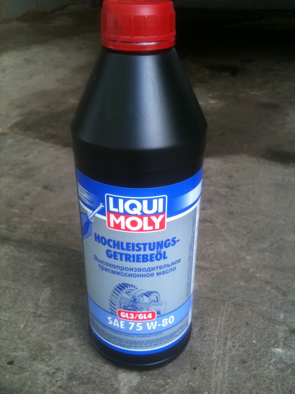

Подошло время менять масло в трансмисии, оригинального масла не нашел, но купил достойный аналог-Liqui-Moly(75w80, Gl-3/4)
На замену ушло полчаса времени!

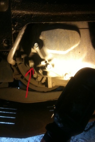

Выкручиваем руль влево до конца, домкратим машину, снимаем пистоны с пыльника, вытаскиваем его, если есть защита, лучше спереди открутить, удобнее!
Головкой на "24"откручиваем сливную пробку, ставим емкость!
Затягиваем слив, отворачиваем той же головкой заливную пробку!
Берем шланг подходящий по диаметру, прикручиваем к нему горлышко от боклашки с помощью изоленты!
Наливаем масло, пока не потечет с заливной пробки, зайдет примерно 2.5л!(-+50гр)

У меня тоже плановая замена, вот и думаю что лить оригинал или что другое с допуском GL 3, масла с такими параметрами не так много.
код оригинального масла ?
MZ320026 литруха

Я масло поменял планово, а не из-за каких-либо проблем, после замены проехал более 20 тысяч и нареканий на масло и коробку не было!на морозе 30 градусов ничего не застывало и никаких посторонних шумов не было, поэтому заливай и не переживай…
Как коробка себя ведет с маслом Liqui-Moly ? Отпишись.
Точно также как и с заводским!
