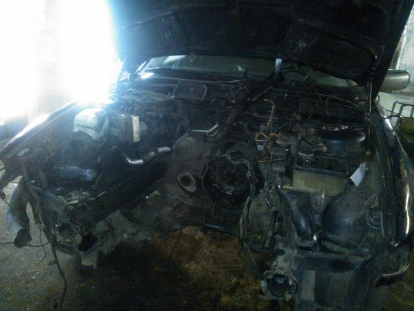

Не проехал лужу, и главное черт дернул полезть в нее, итог замена двс, а в довесок прокладочки, шланги, замена всех жидкостей, и все удовольствие встало в копеечку ( двс-75 т.р., коплектующие-42 т.р., жидкости фильтра- 11 т.р., работа — 35 т.р.) Печаль беда…(

да неговори, терь лужи за пару километров буду объезжать, причем логаны, мазды трешки, и даже беха 34 проехали, но самая главная ошибка моя была что после лужи я пытался ее завести, мотор покрутил и тем самым сам себя убил в конец, если бы не пытался и на эвакуаторе сразу в сервис, просто бы вылили бы воду из движка и скорее всего бюджет ремонта был бы раз в 10 меньше если не бесплатно)

лужа оказалась глубокая, через воздушный фильтр вода попала в двс и трындец всему
