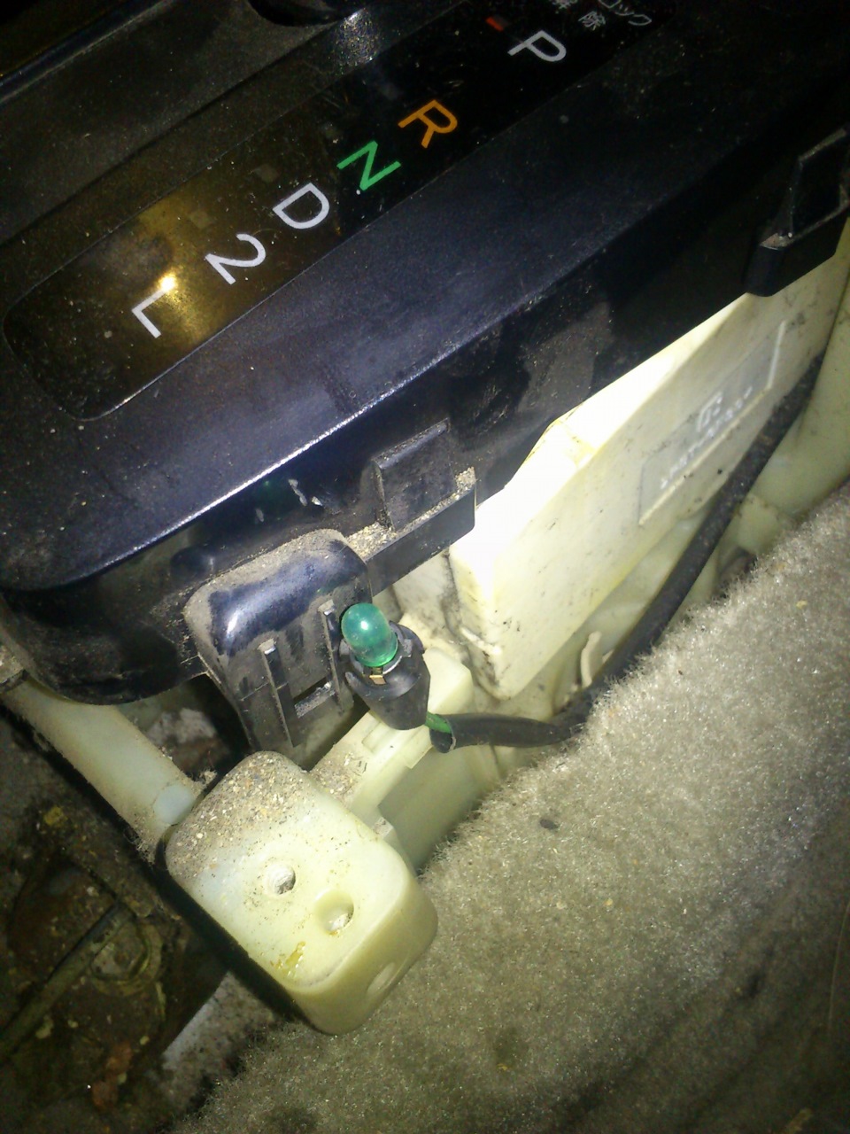

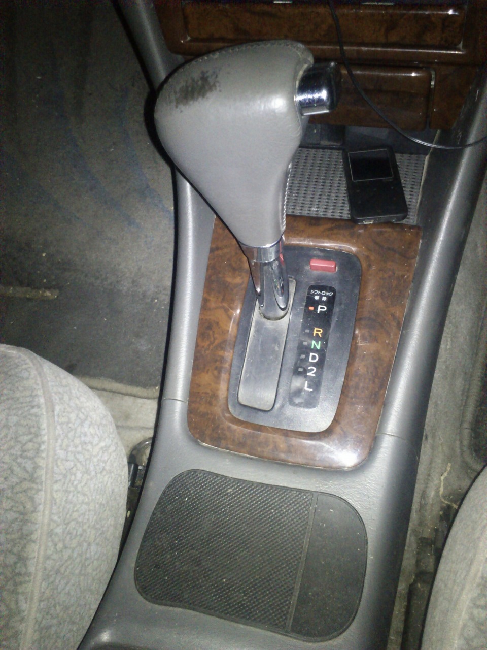

Только пришел из гаража. Появилось немного времени, и вот я это сделал, поменял сгорревшую лампочку.
Казалось бы, что здесь такого? Ну сгорела лампочка подсветки АКПП, ну делов то ее заменить? А вот делов.
Вообще, многие даже не догадываются, что этот узел на большинстве машин подсвечивается. Наверное, и на отцовской Висте SV41 подсвечивалось когда-то, но момент упущен, да и не об этом сейчас.
Процедура при всей своей простоте, поражает количеством телодвижений, необходимых для замены пятирублевой лампочки
Итак,
— снимаем "деревянную" окантовку селектора, отсоединяем разъем розетки и регулятора положений TEMS
— смотрим и понимаем, что снаружи мы нифига не вскроем, т.к. защелки поддеваются снизу
— долго материмся и прикидываем, сколько времени придется этим заниматься
— собираемся с силами
— откручиваем два болта внутри подлокотника и два самореза возле селектора, подлокотник долой
— снимаем пластиководеревянную окантовку магнитолы, отсоединяем разъемы прикуривателя и подсветки пепельницы
— снимаем блок климата с карманом, для удобства снимаем магнитолу
— снимаем пороги дверей
— снимаем пластиковую отделку в ногах
— снимаем бардачок, подрулевую отделку
— откручиваем нижнюю часть торпедо, аккуратно тянем на себя, снимаем
— берем тонкую отвертку, поддеваем четыре застежки, и поднимаем прорезь селектора АКПП
— отсоединяем лампочку от пластиковой отделки
— вытаскиваем лампочку,
— смотрим вокруг себя на разобранный салон, офигеваем, материмся
— снимаем со старой лампочки зеленый презервогондончик, одеваем его на новую лампочку
Сборка в обратном порядке.

А точный тип лампочки можешь написать?
90981-11018 Лампа накаливания 1,2w
Хм… Начал менять лампочку по твоему мануалу, но оказалось все проще. Снимаем подлокотник и зовем жену, что бы два её пальца пролезли в щель сзади селектора АКПП. Из этой щели лампа легко выталкивается тонкими пальцами)

А не знаешь, как сам ручка селектора снимается?
Надо отверткой поддеть рамочку вокруг кнопки о/д, там открутить, и пара саморезов на рычаге спереди. Вроде так…

обычная безцоколька? как в габаритах?
как в панели, бардачке, пепельнице, безцокольная. она меньше

о боже! нееет))))) всё проще, я менял просто сняв накладку акпп, затем — отверткой поддеваем 4 защёлки, снимаем и всё. Поставил белый диод-красота…

тоже менял лампу на диодную ленту — делов на 10минут) снимаешь накладку под дерево, потом поддеваются все защелки на панеле селектора и вуаля))
