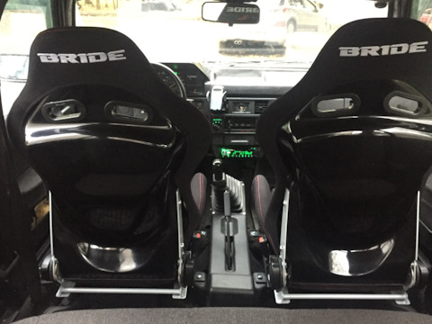

ааа, ну я так и хочу :) я думал распорку между стоек, она эффект даст, я о ней мечтаю, но поставить не могу :( если только быстросъем, но она не даст жесткости, как вварная
ну спереди я уже поставил, полусубарь2. сзади они подойдут, они короче на 2-3см, единственный косяк, это нижняя втулка, она Уже, чем родная, надо шайбы подкладывать и у нексии шток закрытый, в отличии от нашего открытого

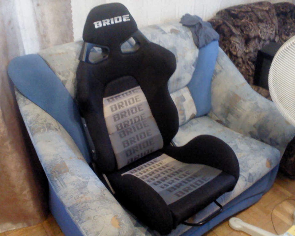

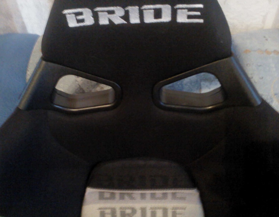

думаю, у Bride 39х29 крепления, у родного больше гораздо ну с передним креплением проблем нет, 2 отверстия просверлить и готово а вот с задним пока думаю, или брус стальной прикрутить, или ножки сделать, варить не хочется… да и кузов портить тоже
