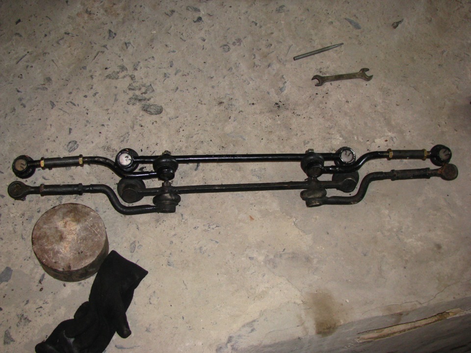

Сегодня поменял рулевую трапецию. Покупал ее больше года назад. Вроде производства г. Кинешма — продавец сказал, но я не уверен.
Вот такая вот она. С виду — как родная. Только средняя тяга круглая, а не ребристая, как на родной.
Однако, тяги не прикручены, внутри ни грамма смазки.
Два пыльника были порезаны, разорваны, короче негодные. Пришлось их менять. И шайбочки под пыльниками пластмассовые, а не металлические.
Положил рядом с родной, в новой, на средней тяге, отверстия под пальцы не совпадают с отверстиями на старой, и сама средняя тяга длиннее.
Пользовался съемником, старую трапецию снял в считанные минуты.
Новую трапецию сравнил со старой, и отрегулировал общую длину по старой трапеции.
А вот соединения с сошкой и маятником не совпадали. Пришлось рычаг маятника отводить в сторону. В результате, рулевое колесо теперь чуть боком стоит при ровных колесах.
Ну и пыльники конечно не так красиво стянул проволокой, как было, но надежно.
Проехал — идет нормально. Ровно, по трассе не рыскает. Посмотрим, что будет дальше.
Но душа не лежит к этому новоделу. Наверное на родной трапеции поменяю сухари, может пальцы, где надо. Поставлю новые пыльники, и буду ездить на ней.
ПС: однако, также стоит отметить, что с новой трапецией рулить стало приятно, руль стал острый, никаких стуков и люфтов не слышно. Приятное ощущение, короче говоря.

1-Скажи, палец должен свободно вращаться или с минимальными усилиями находясь в уже тяге и будучи засухаренным?
2-Обязательно набивать смазкой пыльник?
3-Как определить изношенность рулевых тяг?На авто с которого снят мотор?
Как по уму и феншую перебирать пальцы?
Палец должен с усилием вращаться. не болтаться.
Смазкой набивать надо, чтобы меньше была вероятность попадания в соединения грязи.
Определить износ можно болтая рулем, и в это же время наблюдая за соединениями. Люфт будет виден.
Снимать старые сухари и пальцы, и менять их новыми — как еще -то. :)

Я написал, что не сошлось крепление на сошке и на маятнике. Колеса-то ровно. По колесам сошлось. Они как стояли, так и остались стоять, я их не трогал.

Я на глаз регулировал. Новую собрал по размерам старой. Потом ездил, и подкручивал тяги. Чтобы не тянуло в стороны. Главное, чтобы руль ровно стоял.
В инструкции любой все описано. Там не сложно -есть вообще простейшие приспособления.
Нет инструкции — погугли.
Можно линейку приделать, и вставить ее в между колес, спереди. Прокатывать машину, и, когда линейка окажется сзади колес, она должна упасть. Но это — самый простейший. Можно также по линейке до мм выставить значения.
кокда регулируеш линеика с зади должна упасть имеите виду надо бьть зазор а с переди нет ?
Да, задняя часть колес должна быть шире передней.

вот какую надо было брать трапецию!
с волговскими пальцами и хорошими пыльниками.
или ты считаешь что это большой колхозный тюнинг иметь такую трапецию? :) тогда уж правда родную перебирать надо было.
а так эта тоже не понятного современного происхождения.
И еще в основном они все идут восстановленные!
Даже принимают старые трапеции, а тебе со скидкой продают уже реставрированную с перебитыми пальцами.
Кто его знает, что надо брать Та, что на фото, тоже особенно не кажется качественной.
ну сколько продержится, посмотрим! может и будет ходить!
но все хвалят те, что с волговскими пальцами, у нас такая уже очень долго стоит… её "+" в том, что она шприцуется… и подтягивается.
Да я уже жалею, что не купил на волгопальцах.
Может со временем куплю. Интересно, она один в один подходит, или тоже также сделана, что не совпадают размеры.
у нас все подошло как положено…

Может у меня Китай? Я у себя нашел старинную трапецию 1975 г. в. Так она такая же как и 1988. Я так думаю: была бы Кинешма, все тяги были бы одинаковыми. А там, кто ее знает.
Но в любом случае, у меня родная в запасе есть.
Сомневаюсь что Китай! Скорее всего какое-то "подполье"!
Недавно выяснилось, что у нас прям на авторынке мужик восстанавливавший (слишком сильно сказал, скорее надо сказать — делал так чтобы продать) рулевые наконечники и шаровые на вазовскую классику и продавал как новые. Многие велись на низкую цену!
Я за 1300 р. кажется купил. Обещали, что Кинешма.
А может действительно Кинешма. Я брал примерно за 21 доллар
Может и так. Но смущает следующее:
1. Кинешма — был филиал АЗЛК.
2. Средняя тяга ребристая, а не круглая выпускалась 1000 лет неспроста. Может так жесткость повышали, может еще что. И она была ребристой всегда.
3. Кому уж, как не Кинешме делать 100% копию советской трапеции? А тут много чего не совпадает!
4. Может все-таки Китай?
Может быть. А может и наша подделка под Кинешма.
Все, что угодно может быть.
