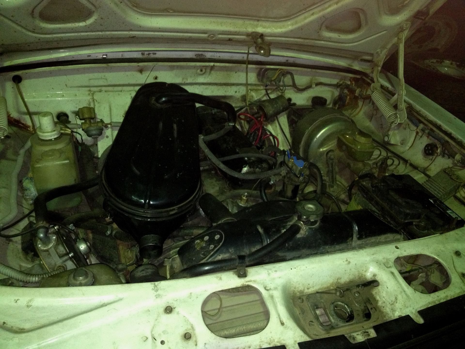

Проснулся сегодня утром, настроение хорошее, утро свободное, вышел из дома, сел в машину и поехал на регистраию авто в ГАИ. Все бы не чего, но как прогрелась Волжанка, стала глохнуть при остановке, вообщем на светофоре делал так, включаю нейтраль, нажимаю педаль газа, что бы не заглохла, а левой нагой торможу. Добрался до ГАИ, стандартная процедура осмотр итд. Собственно говоря зарегистрировал автомобиль и получил номера, которые в конце концов поставил.
К тому времени машина остыла и завелась и пехала, но как прогрелась до какой точно температуры сказать не могу так как датчики все шалят видно масса не постоянная на пиборке, ситуация с повторилась и авто заглохло. Вот буду решать эту проблему, либо карб то ли бензаносос. Потом выяснил, что едет так на бензе, а на газу работает ровно и не глохнет. Буду разбираться.
Первые фото агрегата:

под газ другой зазор клапанный. надо будет глянуть тебе.
Не знал, надо будет глянуть.
Значит карб, раз ты говоришь что были врезки в карбюратор и на газу она работает ровно .
Да трубки врезаны в карб.
Ну карбер меняй, или чисть, или разбирайся, может врезка неправильная была .
Буду менять однозначно карб, за одно и ГБО скину, не едет на нем она вообще, ну эту экономию мне такого счастья не надо.
Не знаю, говорю же, может не отрегулировано ?
На неделе разберусь что к чему, может карб вечность не чистили.
Возможно, не спорю .
