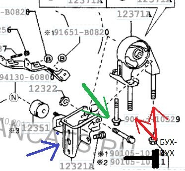

Много кто на форуме ее менял и многие еще хотят поменять.
Кто — как её только не снимал (пилили болты, снимали подрамник, снимали крепление коробки)… ЗАЧЕМ?
1. Поднимаем машину.
2. Скручиваем гайки с болтов, указанных красным цветом.
3. берем молоток и выбиваем эти два болта, без скромности. Выбили.
4. откручиваем болт внутри подушки.
5. Откручиваем болт, показанный зеленым цветом.
6. снимаем старую подушку.
7. С новой подушки выбиваем 2 болта (те же самые, что и на старой).
8. Без ГЕМОРОЯ вставляем новую подушку.
9. Закручиваем болт, показанный зеленым цветом.
10. Наживляем болты, указанные красным цветом — до упора.
11. Берем что-нить, чем можно подбить эти болты в посадочные места, чтоб шлицы залезли хоть на 3-4 мм.
12. после дотягиваем эти два болта.
! Аккуратнее играйте двигателем когда ловите отверстие в подушке. (при замене надорвали сайлентблок левой подушки).
:)-(: НИ В КОЕМ СЛУЧАЕ НЕ ОСТАВЛЯЙТЕ ДВИГАТЕЛЬ НА ВЕСУ !
Удачи на дорогах.
Синим указано крепление подушки, которое кто-то снимал при замене. Мы так и не поняли — это какой должен быть ключ, чтоб потом её туда обратно закрутить с подушкой (я про болт горизонтального расположения, нижний).

Ну и итог?
итог — новая подушка и пришлось менять левую подушку XD
"И теперь у меня." дальше твои слова)
если кому-то пригодится, то вот мой опыт по замене подушки.
www.drive2.ru/cars/toyota…ayko/journal/137388/#post
мой случай более сложный из-за приваренных болтов к креплению подушки.
