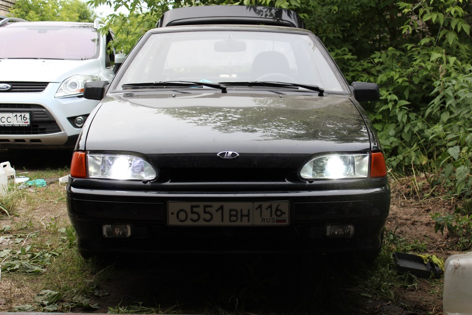

Поставил элетро корректор фар, теперь фары плавно и поднимаются и опускаются) так же поставил 2-ю линзованную фару и на этот раз с правильной проводкой) поргать можно и без включения ближнего) Пока правда это только примерка, в дальнейшем буду прокладывать провода по хорошему.

подскажи поставил ты билинзы .а стекляшку (точнее пластмаску на фару) где взял ?
заказал тут vk.com/linzy_stekla
