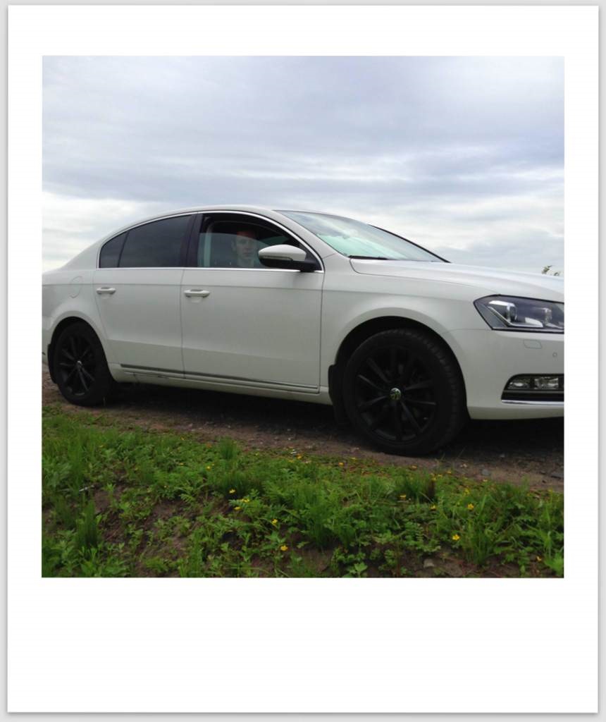

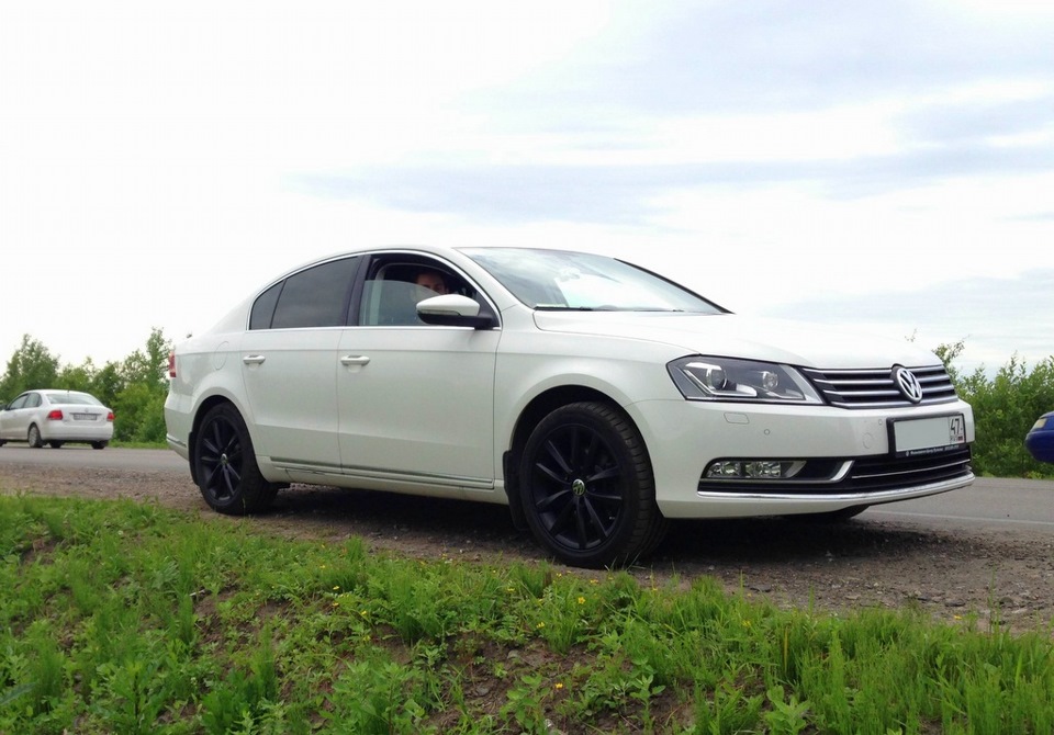

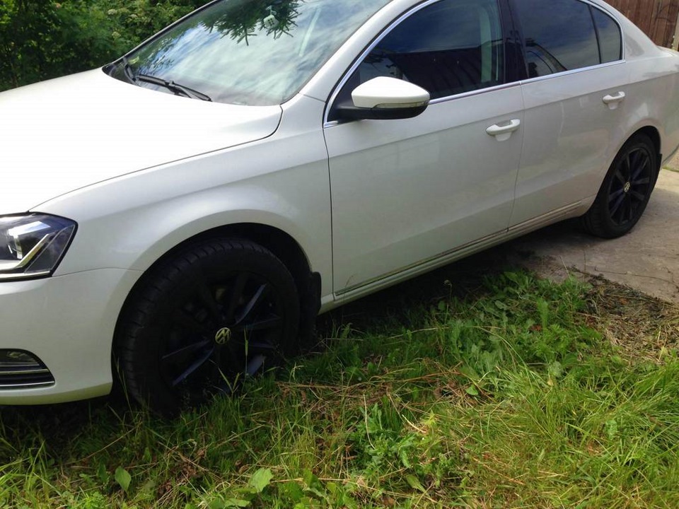

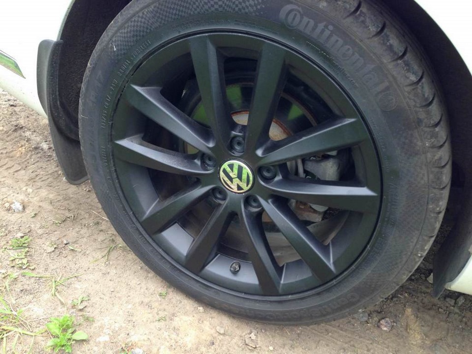

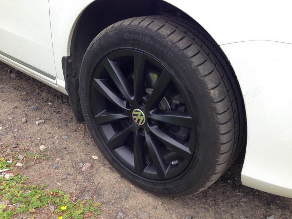

Итак вчера замутили вечером с братом диски в черный пластидип.
Купил 4 баллона этой ерунды, Покрасили диски не снимая с тачки. Потратили 2 баллона только. Только сегодня когда подсохло, заметил несколько немного непркрашенных мест((( Кароче не снимая с тачки не удобно делать, либо надо корячиться несколько дольше. У нас ушло где-то 2 часа, что бы все заклеить как надо и прокрасить 4-5 слоями.
Ну в целом пласта еще море, поэтому посмотрю как будет он себя вести в том виде, что есть, если что-то где-то будет слезать — сделаю уже более качественно и до крашу те мелкие недочеты.
Вот несколько фоток что бы примерно понять как выглядит…

угу именно пластидип. Я уже кстати все содрал с дисков… потому, что через 4-5 моек в некотрых местах стали появляться разрывы этого пластидипа и кое-где он стал слезать… Кароче я плюнул и все отодрал.

Я один раз подкрашивал им до этого и выглядело убого, потому, что в месте, где была например дырка после так скажем ремонта, слой выглядит толще и кароче вблизи все выглядит уродско.

думаю если хорошо нанести, то продержится долго… у меня вышло первый раз не особенно качественно. Если на мойке фигачат керхером сильно прямо в колесо с близкого расстояния, то могут отвалиться куски этой ерунды… мне пришлось через пару месяцев еще баллон потратить, на подкрашивание…

если честно мне не очень понравилось то, как я сделал… придется подкрашивать и мб перекрашивать. Но я думаю это из-за специфики работы с этой жидкой резиной, она не так наносится как краска из балона… Чуть ближе подносишь и уже блин капли получаются((( Кароче потренироваться надо и колеса снимать конечно очень желательно…

Поверхность конечно подготавливали, все надраили до блеска, всю грязь отодрали, потом все обезжирили и только потом уже фигачили резиной в 4 слоя.
В некоторых местах все идеально, а вот кое-где она то ли подтекала, толи скатывалась хрен знает и получились такие как разводы… В близи если присматриваться выглядит убогенько(
