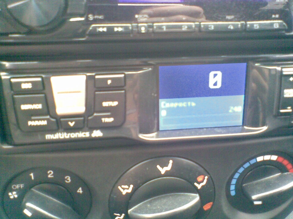

Поставил себе бортовик мультитроникс РС 700. Очень полезная штука, тем более для лачика. Есть одна проблема не держит показания ЭБУ на виртуальном замке. После пуска двигателя все показывает, а потом теряются значения. Считывает и стирает ошибки нормально. Т.е. работает пока как диагностический сканер. Кто-то сталкивался с такой проблемой. Фотки выложу позже.
Выкладываю фотки, качество не фонтан.

может фото скинешь
www.lacetti-club.ru/vb_fo…um/showthread.php?t=36736 здесь посмотри
Спасибо. Посмотрел информацию по подключению. Но у меня только шлейф, никакого белого провода нет. Думаю может подключить физический замок исправит проблему?
