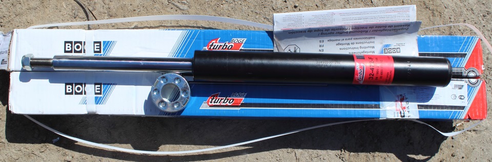

И так поехали, у нас есть упаковка запчастей:
Комплект пыльников и отбойников на 2 стойки, тоже Boge (700 р. комплект на 2 стойки)
Опорные подшипники SWAG, по факту внутри INNA (250 р. за штуку)
Еще был куплен подшипник ступицы SNR (1000 р), требовалась замена с правой стороны.

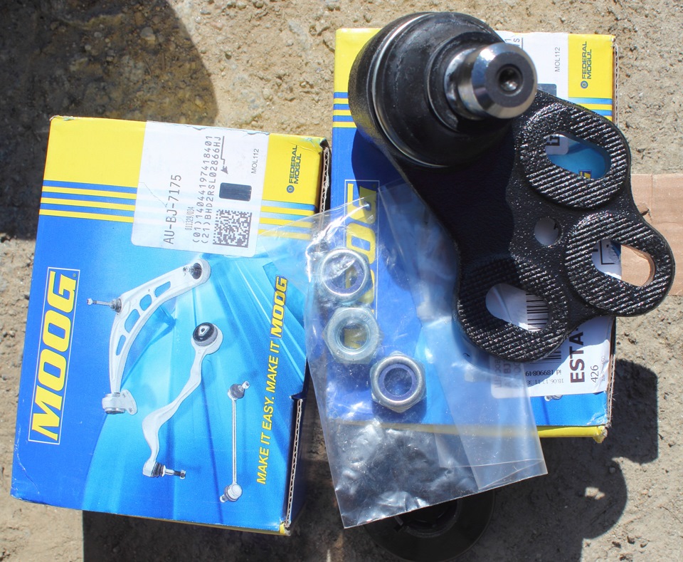

В личных запасах были стабилизаторы (линьки) и один рулевой наконечник.

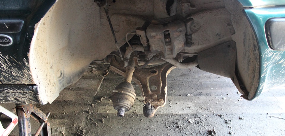

И так разобрал подвеску, приготовился к замене, морда машины приобрела такой вид:

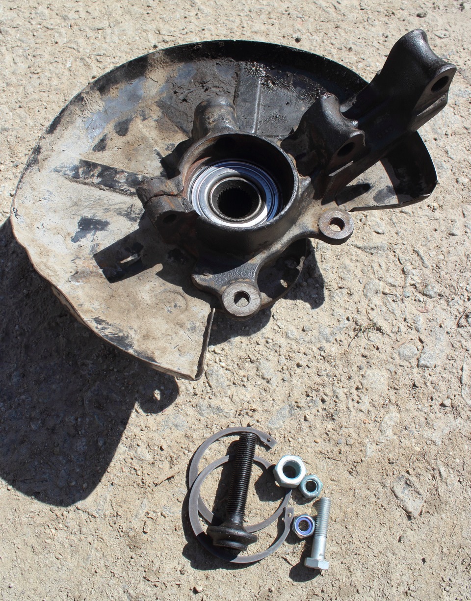

Правая сторона была разобрана до основания, так как нужно было снять поворотный кулак что бы заменить подшипник ступицы, с этим делом поехал на автосервис, так как молоточком тюкать бы задрался.
В автосервисе с помощью пресса, за 20 минут выпрессовали старый и запрессовали новый, без всякого физического насилования металла нагреванием и дикими ударами с разбега.
Новый подшипник на месте, стопорные кольца не понадобились так как старый стоял без них (меня вначале это насторожила, а потом вспомнил что подшипник идет на множество моделей, от сюда и полный комплект для того для разных модификаций). В комплекте так же идет ступичный болт под гигантский шестигранник и немного болтиков для шаровой и гайки к ним всем. Этим набор SNR очень порадовал.

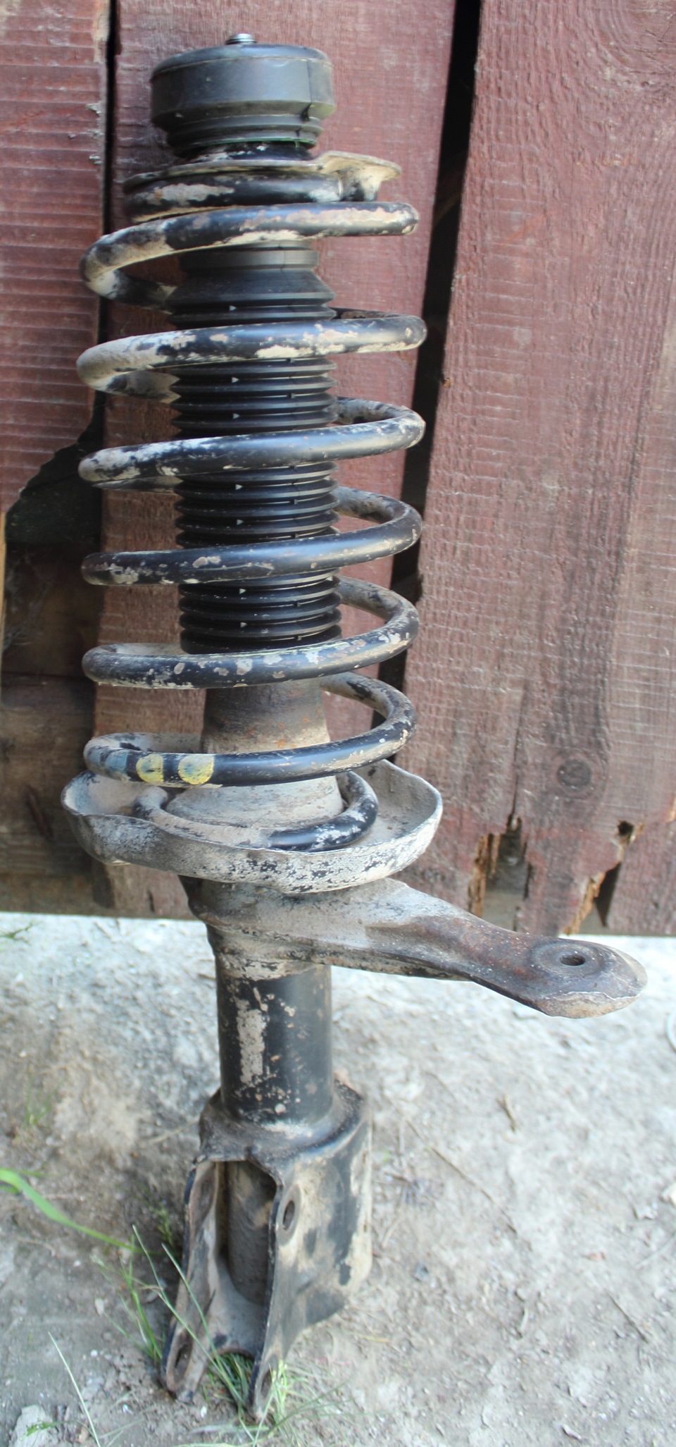

И так собрана одна стойка
Как известно подвеска у данной машины далеких 90 годов, но она отлично себя показывает когда находится в надлежащим состоянии, но в наше время технологии шагнули далеко вперед и сейчас больше ставку делают не только на работу подвески но и на ее шумоизоляцию.

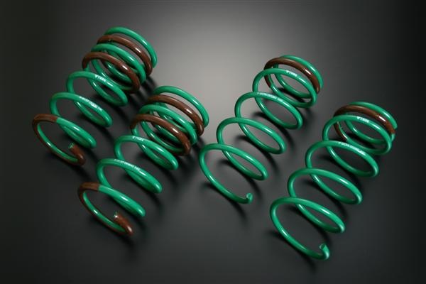

Думаю многие ковырялись у себя и замечали что пружины в стойках ставится на упоры по формату — МЕТАЛ В МЕТАЛ! А как выглядят решения с шумоизоляцией этих мест?
А бывает таких решений два:
1. Витки пружин покрываются защитной трубкой

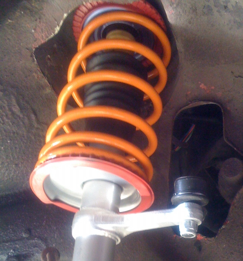

Вот например пружины от производителя Tein, хорошо видно что крайние витки пружин затянуты. Так называемая изоляция на пружинах так же находится еще ниже чем 1 виток, это связанно с тем, что пружины в своих посадочных местах сжимаются и чаще всего контакт происходит при сильной нагрузке именно между 1и 2 витком или 2 и 3, зависит от типа пружины конечно.

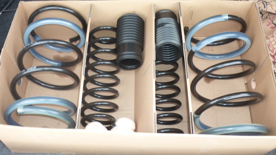

Ну и более чаще встречаемые Еibach pro-kit
Видно уже по умолчанию стоящие защиты на витках.

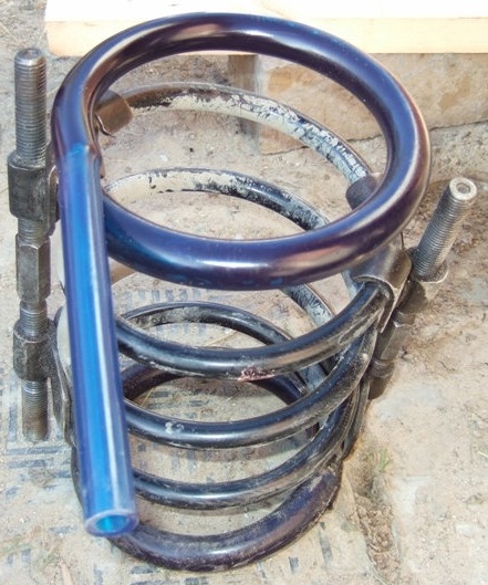

Так же люди самостоятельно одевают защиту на пружины (почитал на Audi форуме, в большей степени отзывы хорошие при таких решениях)
Можно даже найти готовую оплетку, например

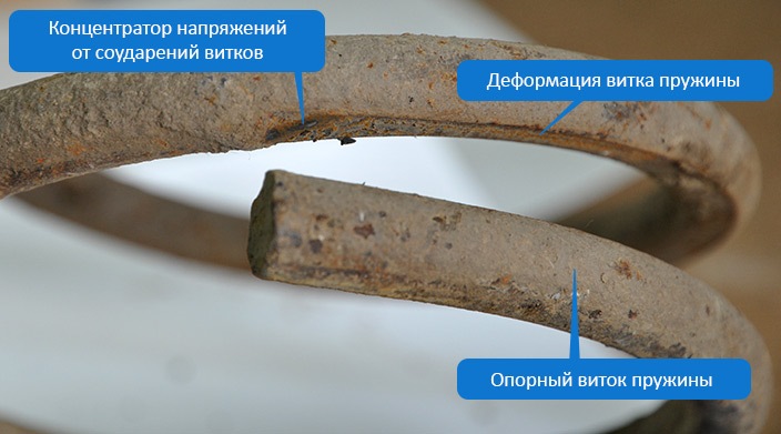

Ну и фото самого непосредственного контакта витков

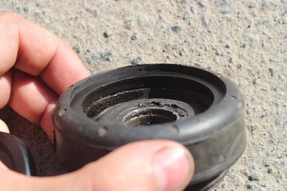

Далее у опорных подшипников стоек Audi есть беда, иногда они могу износится и начать издавать совсем внезапные звуки.

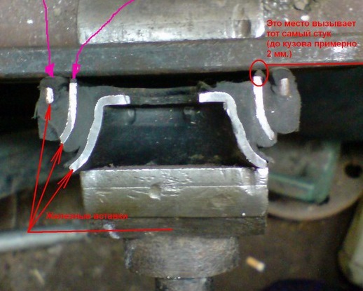

Что бы понять откуда что растет, давайте посмотрим на опору в разрезе
Вот это наша любимая опора, на картинке она как раз в сжатом состоянии, так, как она находится когда машина стоит на колесах.

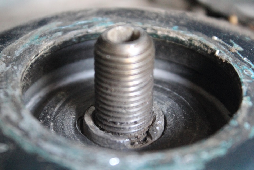

Тут видно 3 железные части Внешняя тонкая железка, как усилении прижимной части, центральная, как ограничитель хода и внутренняя. Самая проблема в средней части, она покрыта тонким слоем резины и когда машины на колесах то она крайне близка к кузову, чаще всего этот слой резины быстро вытирается и начинает непонятная долбежка.

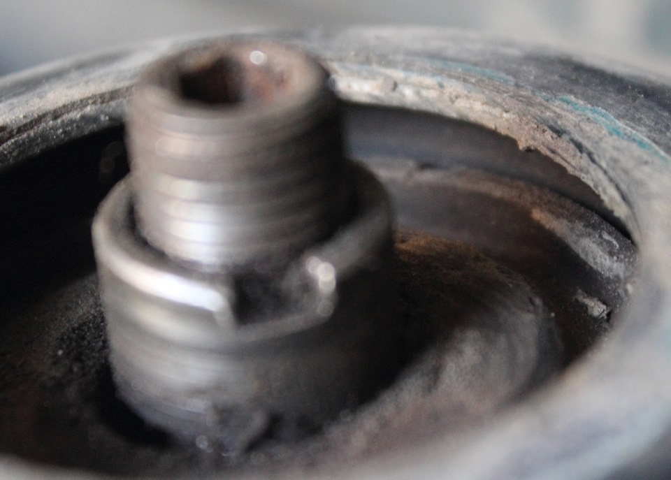

Вот фотографии как это выглядит на машине

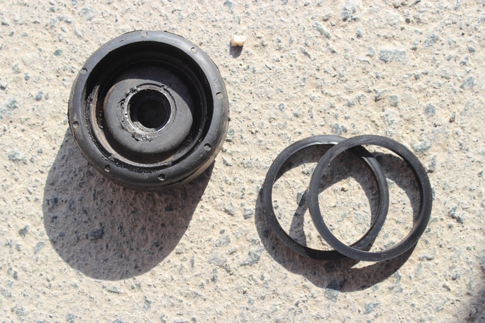

Это моя стойка, с нормальном рабочем состоянии, готовлю ее к снятию, снял верхнюю чашечку с сфотографировал, вот расстояние между кузовом и резиновым бортиком, это как раз и есть расстоянии до внутренней железки. Оно крайне мало.
Как предлагают решать эту проблему на Ауди форуму? выяснили что суть проблемы в том что там очень мало резины и она очень быстро стирается, особенно если попадутся плохие опорные подшипники.

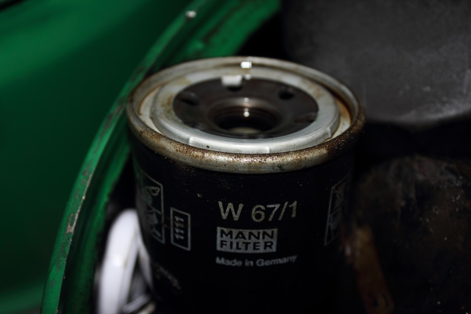

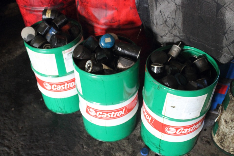

Нужно вставить туда резиновые проставки, но где из взять? А взять их можно с масляных фильтров. :D Я поехал на пункт замены масла Castrol и спросил, если ли у них старые фильтры и могу ли я взять парочку, мне показали место где посмотреть
Короч, за 1 минуты сразу нашел нужные резинки, снял их с фильтров отверткой аккуратно поддев.

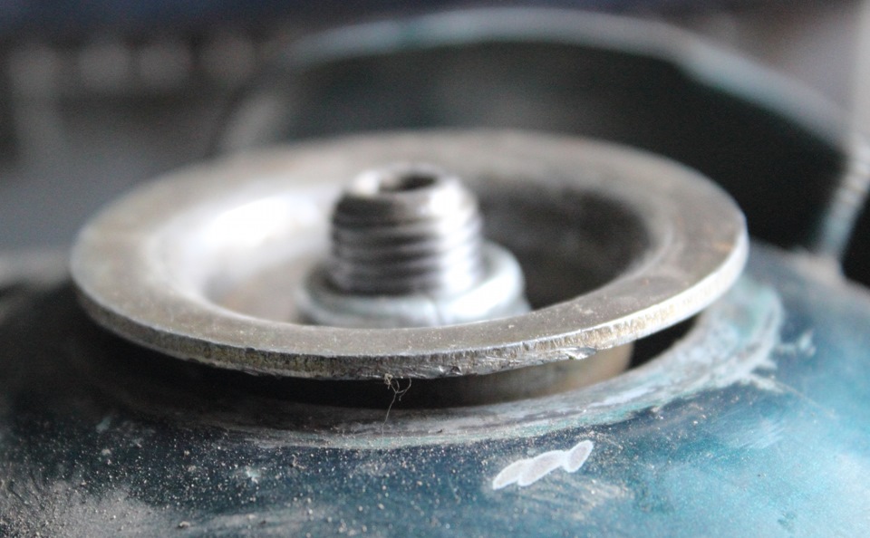

Как видно колечко вошло как влитое, сверху есть место для нужной деформации самой опоры, толщина резины между внутренней железкой и кузовом увеличена!
А вот фотография как это выглядит когда все установлено на месте. Нету лишнего свободного зазора и конечно же сохранены пружинящие свойства.
И еще один нюанс.
Я часто задавал себе вопрос — почему у меня тут ЩЕЛЬ? Наверно должно быть идеальное прилегение. Но нет! Тут все правильно!
Это чашечка служит лишь для того, что бы стойка не вывалилась из своего посадочного места, когда происходит вывешивание колес! Расстояние там должно быть (пишут что нормальным является примерно около 5 мм +-), потому что при нормальной эксплуатации эта чашечка все время находится вверху и не соприкасается с кузовом. НО, опять же бывают случаи контакта. В общем на форуме люди делают там резиновую прокладку что бы исключить контакт железо в железо. Но все это делают с гемороем, так как надо еще поймать нужный зазор в 5 мм! Это трудно! :)

После работы с подвеской машина превратилась в удовольствие! Проехал и блин ощущения от езды просто фантастические, пока что стойки Boge Turbo мне очень нравится, морда не клюет но какой то жесткости я не чувствую, машина отрабатывает очень мягко. В общем результатом доволен очень сильно!

О, фотка моя объявилась, с опорником разрезанным. А на ауди клубе её похерили, как и другие полезные фотки.

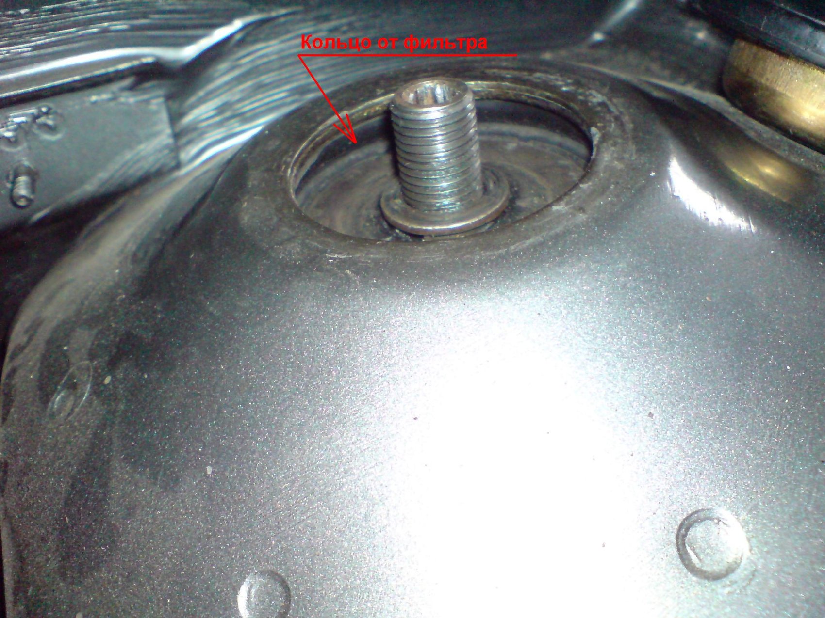

SntaclauS а колечко ты не туда поставил, оно ставится на сам борт опорника. Но и так как ты сделал, от него будет эффект.
да фотография полезная и понятна, хорошо разрезал! )
По поводу места установки — я как раз на данном клубе изучал ветку посвященную подвеске, именной данный размер кольца от фильтра и именно в этом место не дает сильно деформироваться внутренней части опоры при работе, а вот установка на бортик опорника что даст? просто +2-3 миллиметра к высоте, но там же и без того хороший слой резины судя по твоему фото.
Если поставить кольцо на самый буртик, в подвеске появляется комфорт, т.е. ощущения от проезда мелких (именно мелких) неровностей или трещин на асфальте, совсем другие. Работает наружняя часть опорника, получается более толстый слой резины до кузова. Вот здесь ещё рисунок есть в первом посте www.audi-club.ru/index.ph…a-remont-podveski.190557/ его из основной темы удалили, а по ссылке картинка осталась. Может ещё кому здесь пригодится.
И ссылка на фотку, как это кольцо стояло на моей машине co.forum4.ru/uploads/000a/25/94/38092-1-f.jpg
А если колечки поставить и там и там? И внутри, как автор, и на сам бортик?
