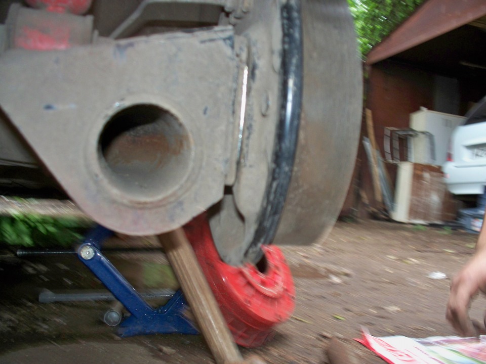

Всем привет!Давно ни чего не писал да и писать то больно не чего!Машина бегает меня не подводит!
Так как у меня спереди развал -1 были мысли сравнять всё это дело чтобы сзади тоже был отрицательный развал, пацанский таз без минусового развала не порядок !Но как то руки не доходили.Созвонился с другом(MADBOX) и он мне похвастался что на свою калину поставил пластины.Ну и я решил под шумок себе тоже замутить!В принципе установка не сложная снимаем колесо, барабан сопротивлялся нам но мы всё же осилили и сняли его скинули ступицу, цапфа крепится на 4х шестигранниках !
В комплекте с пластинами идёт 4 болта!верхние оставляем а нижние заменяем новыми Вот и вся работа!Прокатился в повороты входить стала гораздо лучше более устойчивее!Эмоции только положительные!
Колёса не трёт не грызёт и не ест))
<img src="" title="вот и сама пластина"

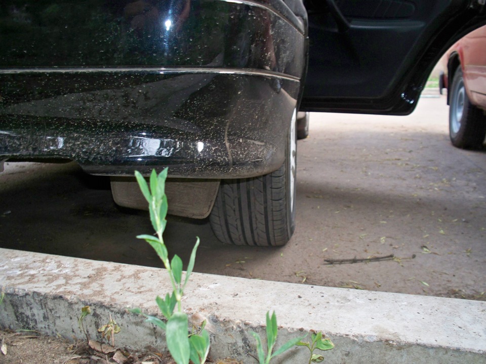

а что сделал с брызговиками что они такие короткие стали?
ОБРЕЗАЛ вот тут видно yadi.sk/d/_TAwthHj6kq4X
yadi.sk/d/N6y3hDCC6kqX1
