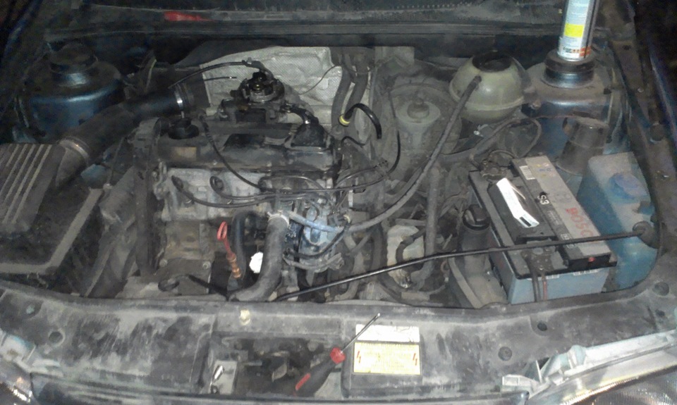

2. Мотор
Наконец то руки дошли до самого важного! А именно занялись отводом картерных газов. Должен сказать что такого количества дерьмища я не ожидал там увидеть, но оно там было.
Нашел в доме растворитель любой шляпы нефтяного происхождения и предварительно сняв трубку и залепив ее с обеих сторон залил и оставил на трое суток отмокать, периодически потрясывая. Так же в помощь был куплен карбочист и обычная вэдэшка. Итак, избавившись от растворителя и большего количества дерьма все было пролито карбочистом под давлением. Ништяк. Но масло было и в моните, так что заодно почистили и его!
Обороты стали ровными, стрелка тахометра колом стоит на 850 оборотах. Ура! :)
Вскоре мы проверим расход моего маленького монстра. Все же 20 с лишним литров — много :)))
Так же я писал о масле из прокладки клапанной крышки. Мне подсказали подкрутить гайки, и знаете, там было недокручено где то пол оборота минимум на каждом. Докрутил, доехали до сервиса, открыл посмотреть — сухо! ^^
