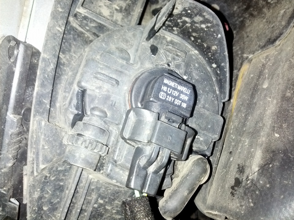

Итак, стартовая позиция — руль до упора направо (для замены лампочки слева)
Аккуратно (можно отверткой) вытаскиваем кусочек локера из под загиба крыла

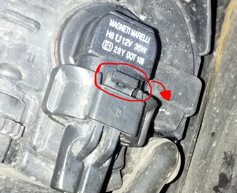

Находим туманку, поворачиваем градусов на 30 против часовой стрелки и вытаскиваем вместе с патроном. Оттягиваем зажим от корпуса лампочки (пока не догадался о его существовании, долго не мог вытащить старую лампу), вытаскиваем её из разъема.
В обратной последовательности все собираем. Готово!
Чем понравился метод — не нужно снимать колесо, не нужно ничего откручивать и ложиться под машину. Из инструмента — руки и отвертка.
