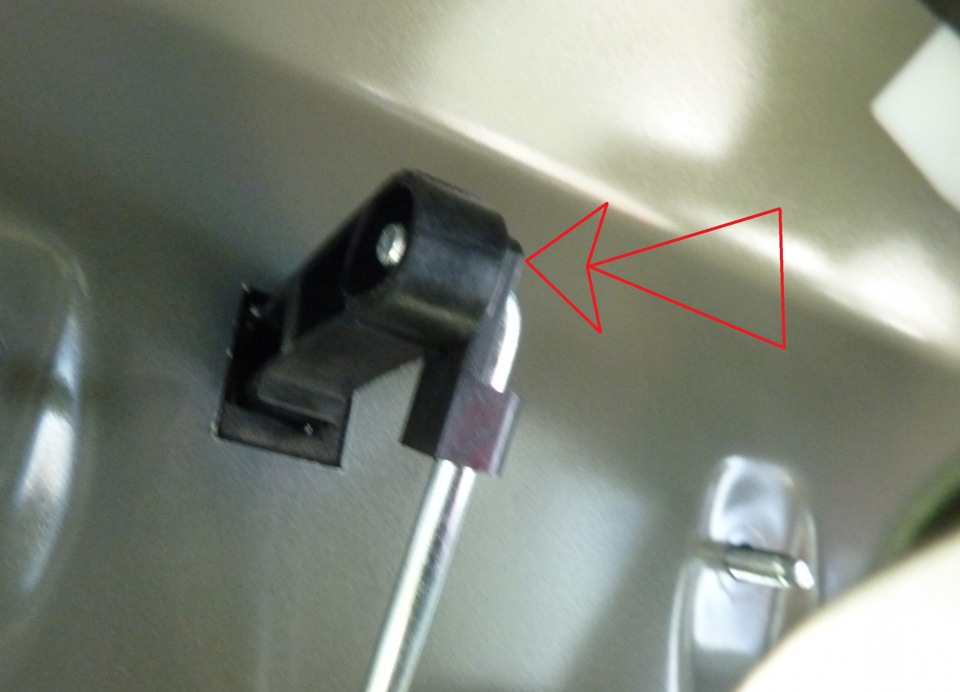

Теперь находим тягу от ручки открывания двери, вернее черный пластиковый крепеж.
Отгибаем пластик вверх
И вытягиваем тягу вправо

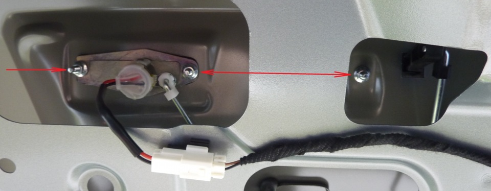

Опускаем дверь и вынимаем накладку с подсветкой номерного знака.
Вот демонтированная накладка.
Рядом с правым плафоном расположил новую камеру, которая уже встроена в плафон.
Демонтируете правый плафон (так камера будет установлена ближе к центру оси автомобиля) открутив два самореза. Вынимаете плафон, отсоединяете разъём с лампой. Вставляете новый плафон и в него разъём с лампой. Прикручиваем на место. В резиновом уплотнителе сбоку делаете рез внутрь и просовываете кабель от камеры. Накладку ставим на место, предварительно, установив резиновый уплотнитель на место. Собираете всё в обратном порядке. Обивки двери пока не ставить!
