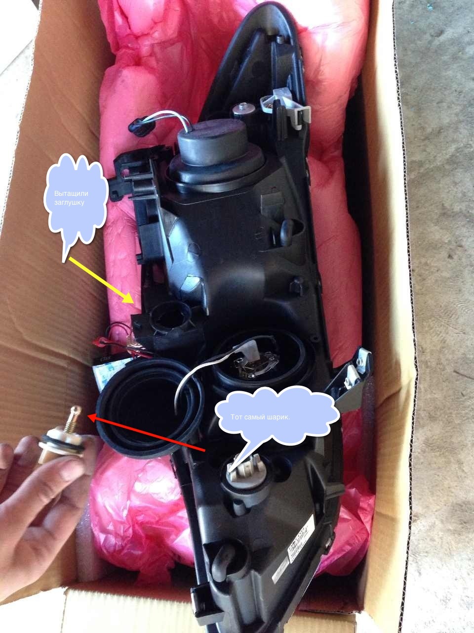

С корректором придется повозиться, если нет сноровки, то первые разы будет тяжко их вытаскивать, главное запомнить, что после высвобождения цоколя из фары, корректор будет держаться на шарике, который выскочит только если сам корректор пытаться "выломать" к низу фары, направляя этот самый шарик к верху фары.Таким же образом вытаскиваем заглушку корректора из bmw style оптики.
Теперь вставляем корректор из штатной оптики в новую оптику. Для этого придется приложить немало усилий. У меня быстрее всего получалось и на bmw style и на audi style потянуть на себя часть внутренностей фары дальнего света), таким образом салазки шарика будут максимально доступны и вставить шарик корректора в салазки фары. Приноровившись можно сделать с первого раза. Если шарик не лезет ни в какую, можно немного выкрутить болт штатного корректора наружу( все равно потом регулировать)

Мужик, так получается если корректора нет фары не отрегулировать?
переносится из старой оптики в новую
