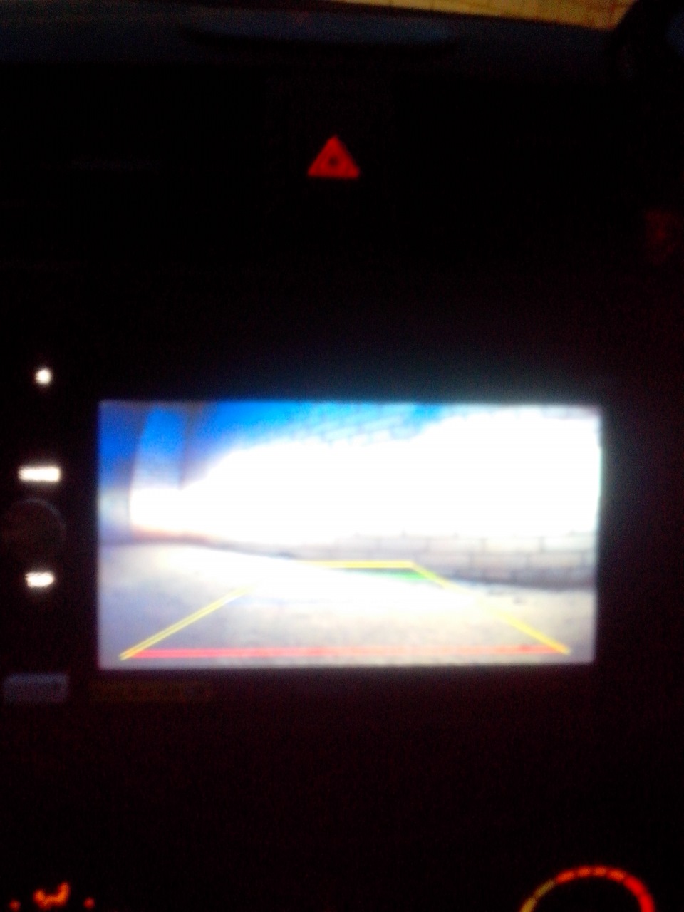

Приветствую! Т.к у нас в России бордюры высокие, ну и для удобства. Решил оснастить камерой передний бампер! В принципе ничего сложного нет, плюс сделал постоянный при повороте зажигания. Дабы не хотелось портить интерьер салона всякими альтернативными кнопками, которые портили бы вид. Но возможно в будущем закажу кнопку и сделаю через нее. А так если нужно нажал на магнитоле AUX и вуаля, мы видим на мониторе картинку с переднего бампера)
Коментарии и критика приветствуется, если она обоснована!

привет ! тоже хочу поставить в перёд камеру вот только почему она у тебя в даль смотрит ? что бы увидеть припятствие она должна в низ бить ?
Я ее изначально ставил чтобы было видно препятствие. Прикрепил ее к низу подиума для номера. А если у вас камера будет с регулировкой наклона, то проблем вообще не вижу.
А отзеркаливание не мешает?

Судя по фоткам могу сказать:
Из минусов — подключение камеры заднего хода в постоянном режиме не целесообразно. Камера в процессе работы греется и от этого матрица камеры начинает "шуметь". У меня такое уже было. Срок службы камеры снижется, у меня камера сдохла менее чем через год.
Советую подключить кнопкой или спец устройством как по ссылкам.
