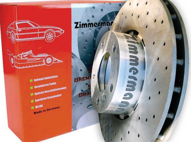

Еще в мае я установил на перед диски тормозные перфорированные Otto Zimmermann (№530.2458.52, цена 6 611,16руб.) и тормозные колодки:
а) Перед Nisshinbo (PF-7460, Колодки тормозные дисковые, комплект)1664,06руб.
б) Зад "Morse/Friction Master" (CMX1004, Колодки тормозные дисковые, керамика)1690,77руб.
Как я и ожидал Отто не подвел! Тозмоза чума!
