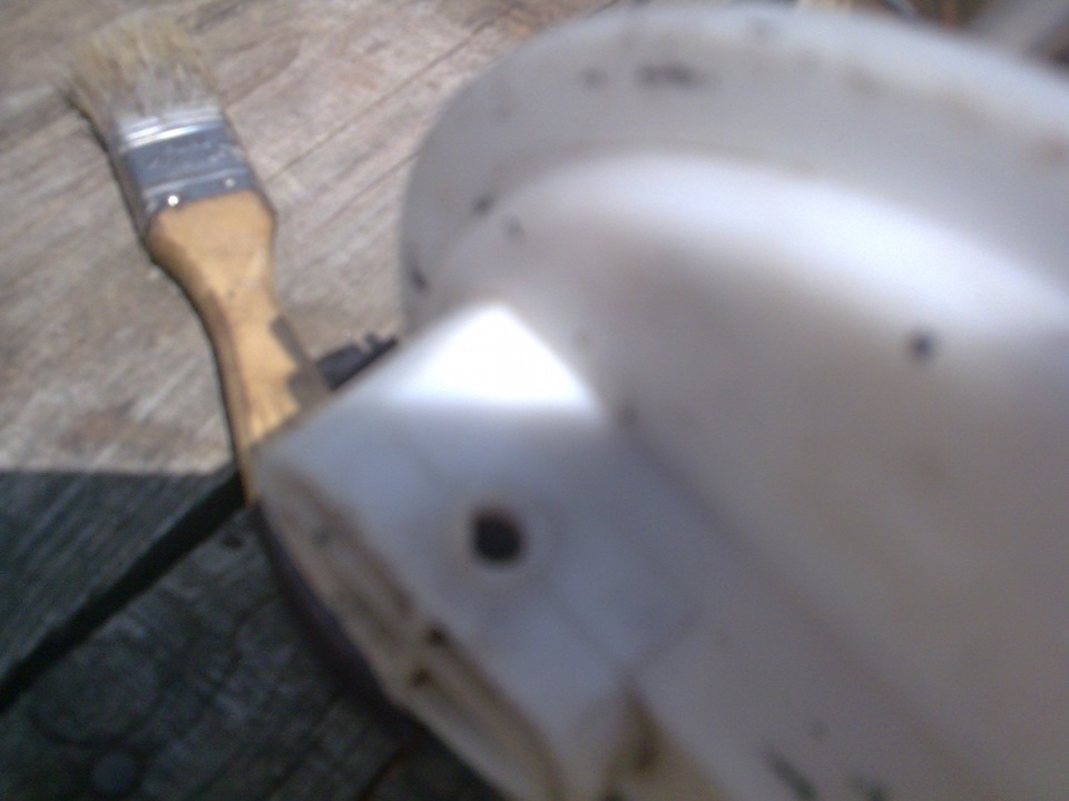

Далее необошлось без проишествий, когда снимал трубку обратки отлител штуцер(((((
пришлось расстроиться
Благо бы на даче нашел медную трубочку которая плотно села во внутреений диаметр
вроде держит пробег после замены 300 км все гуд)))
