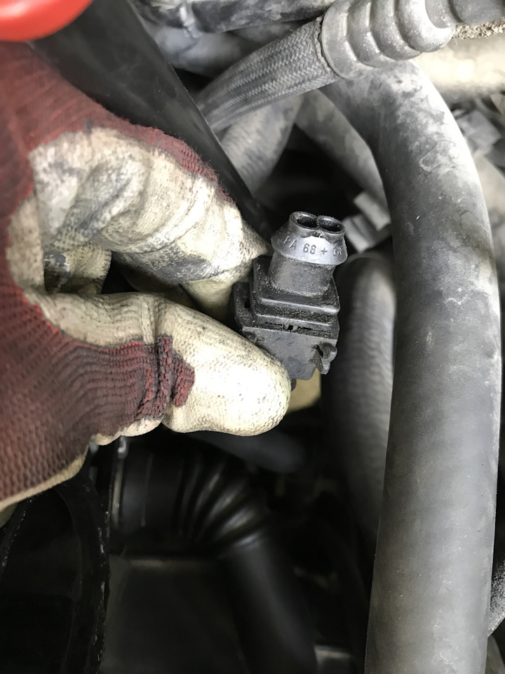

Вы не сможете подсказать куда этот датчик идёт ?

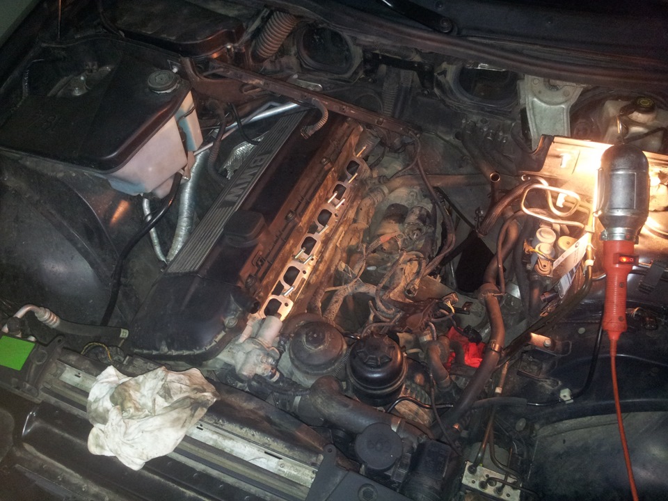

Заказал шланги по этому списку, но почему то тот шланчик короткий Г-образный пришел без теплой шкурки. Оставлю старый тогда. Попыхтел в гараже 3 часа, неторопясь, с расстановками, с перекурами, чтоб ничего ен забыть, все таки впервый раз полез) в общем дошел до снятия коллеткора вплотную. Мимо ходом почистил дроссель)
Из потерь — успел потерять болтик с дросселя, пойду докупать его.
Седня буду продолжать)
Вопрос: а дроссель после снятия и установки насраивать не надо как то дополнительно?
С дросселем все просто — прикрутил и забыл)) Настраивать ничего не надо, главное разъем на него надеть.
я по тису посмотрел коллектор держится по сути на 9 гайках сверху которые откручиваются, а я все переживал что где то снизу есть тоже гайки, которые видят только опытные мотористы)
снизу еще гайка на "16" по дросселем есть
точно, была такая)
