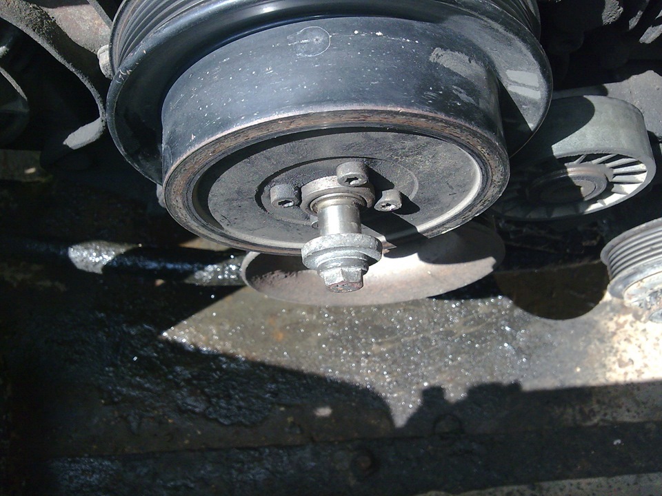

15 июня потекла помпа из дренажного отверстия, симптомы лужа под машиной и утечка антифриза.
Диагноз: умер сальник помпы. И последнее время наблюдался посторонний шелест исходящий от помпы.
В этот же день была заказана новая помпа, фирмы Ruville 65177 и на всякий случай прокладка под помпу (хотя в комплекте с помпой идет какая то).

далее рожковым ключом на 13 откручиваем болт крепления вентилятора к электромагнитной муфте.
Открутив болт вентилятора стягиваем его с вала и убираем его вместе с диффузором в сторонку.

3 Этап — Снятие старой помпы
Вентилятор, диффузор и радиатор у нас сняты. Продолжаем разбирать.
Окручиваем шкив помпы, для этого понадобится торкса Т30
Ослабив 4 болта Т30, начинаем снимать ремень, ослабляем болт на 17 демпфера механизма натяжителя, см. рис.
Далее головкой на 13 начинаем ослаблять гайку натяжителя
ослабляем до тех пор, пока ремень не снимется легко руками. Потом откручиваем 4 болта Т30 и снимаем шкив.
Потом снимаем сам электромагнит, он крепится к помпе 3-мя гайками на 8, откручиваем рожковым ключом
Снимаем электромагнит и отключаем от него фишку, убираем в сторонку.
