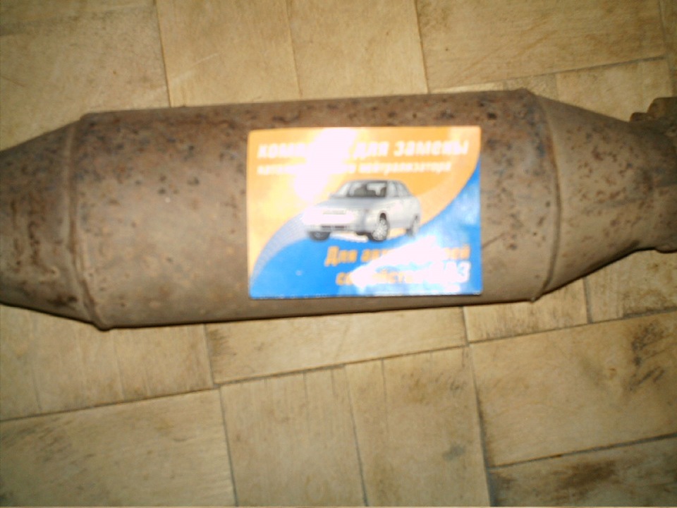

Решил поменять катализатор на вставку, т.к.были подозрения что он забит.Подозрения основывались на том, что где-то после 15 минут езды машина становилась тупее.
Снял старый, поставил вставку.Катализатор свет пропускает, соты вроде целые.Но мне кажется немного подзабиты, хочу в магазине посмотреть как выглядят на новом.
По ощущениям ничего не изменилось, звук остался таким же.Едет как и раньше.
Единственное изменение-на хх раньше комп показывал обороты 840-880.На слух и по стрелке тахометра это было не заметно.После установки вставки обороты даже по компу 840.Может это и не связано.
Итог:вставка-500рублей
новые пружинные болты и графитовое кольцо-150 рублей
Еще небольшой плюс-расстояние от вставки до земли меньше чем от катализатора.

не за что!но толк думаю будет если реально катализатор забит!
и мне кажется лучше сразу взять вместо вставки длинный резонатор-меньше соединений
