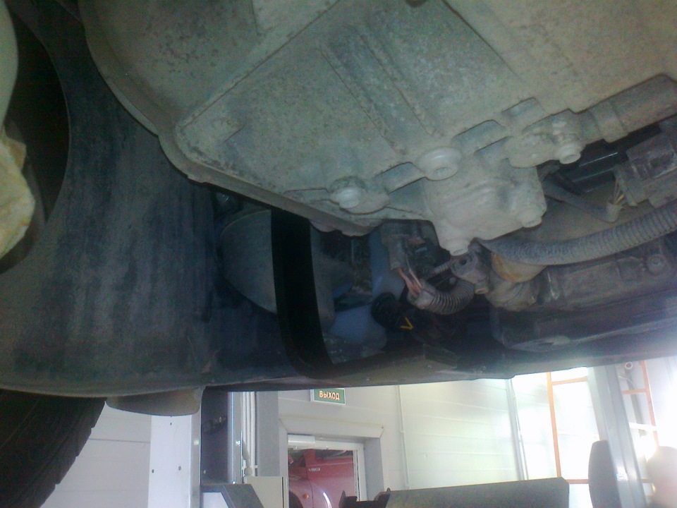

После покупки машины, задумался о замены защиты картера. Установленная защита дилером за 3 года приняла ужасный вид, мятая и ржавая.

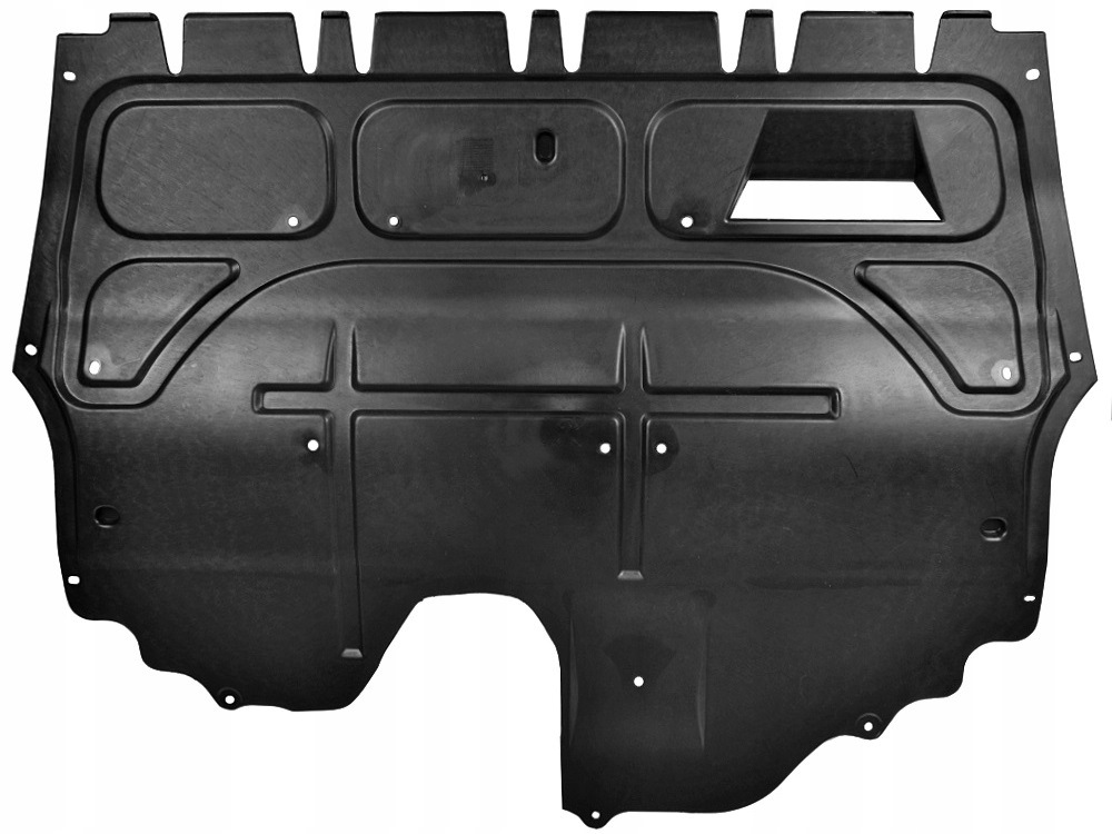

Оригинальная защита 6Q0018906N стоила дорого, чем для Fabia FL 6R0825901A. По итогу мониторинга рынка удалось купить оригинальную защиту с крепежом за 3500р. спасибо Антону со Шкоды-Питер он и помог с установкой.
Выглядит ужасно, как выяснилось удар не держит, от грязи не спасает. Пора на помойку.
Выглядит симпатично, главное новая и оригинальная. Оригинальный номер 6R0825901A
6R0825921 и 6R0825922, N10717001 саморезы, N90925301 (только для ФЛ) вместо закладной использовалась пластина и резьбой.
Держится крепко.
Защита установлена, встала без проблем на Фабию до ФЛ. Установка на станции где имеется подъемник 600р. Общее время установки менее 30 мин.
Осталось поставить новый бампер, который ждет свою установку.

По мимо защиты требуется 2 скобы, на 2 фото видны
