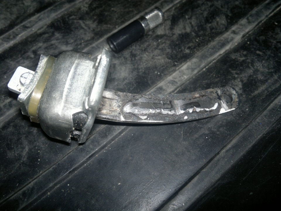

Все видели и знают, что на калинах ограничитель открывания двери сделан с фиксацией двери в полуоткрытом положении, как на всех нормальных машинах. Мне это понравилось. А чем приора хуже?
Попытался сделать фиксацию двери в полуоткрытом положении сам. Для этого наварил на приоровский фиксатор немного металла, а потом обрабатывал его на наждаке, сделал еще одну канавку. После того, как поставил, что-то мне не очень понравилось, как работает дверь. Туго очень. В принципе, можно было поиграть с наждаком и еще снять немного. А потом еще. И так пока не будет достигнут желаемый уровень комфорта закрывания-открывания двери. Но мне это показалось очень муторным и это дело я забросил.
Прикупил калиновский ограничитель и стал его разглядывать, вертеть-крутить. Даже при беглом осмотре бросается в глаза, что калиновский ограничитель длиннее и имеет какую-то неправильную кривизну.
Отпилил от калиновского ограничителя лишнее болгаркой
Затем обработал эту конструкцию на наждаке и просверлил отверстие нужного диаметра
Отверстие специально немного сместил от центра, чтобы хоть немного компенсировать неправильную кривизну калиновского ограничителя.
Установил на авто. Вот теперь дверь работает, как надо. Желаемый эффект достигнут.
На следующей неделе прикуплю еще один ограничитель и проделаю тоже самое с водительской дверью.

Зря забросили замуту с наждаком, я бы сделал 2 насечки как минимум, 1 положение чтоб бочком пролесть, второе более половины и полное. так как пассажиры мало думаю о том что куданить могут дверь ударить.
Приветствую! А что бы было если ты дырочку просверлил не с краю а по центру, не учитывая изгиб?!
Ограничитель будет работать на излом.

а дверь становится такая же как и на калине "Подпружиненная", т.е. при начале открытия двери она сама открывается до первой фиксации, а потом до второй, и обратно. ? (как на иномарках)
У моего товарища калина 2а. там дверь потянул и она сама открывается до первой фиксации.
У меня этого не происходит. Возможно потому, что двери проклеяны и достаточно тяжелые.
Скорее всего это особенность ограничителей калина 2.
Там при открывании усилие достаточно мощное, что бы скомпенсировать доп вес на двери килограмм в 5.

а что делать если они одинаковой длины? у меня его обломало…
Не понял вопроса.
я купил, свой снял а они одного размера, калиновский даже на 3 мм короче… сточил все лишнее что ты отрезал поставил а он обломался на колечке которое гвоздиком закрывается…
Чудеса какие-то. Ты точно от калины купил? Может на новой калине такие стоят? Не знаю. Я делал из ограничителя открывания двери старой калины. Он реально длиньше приоровского и изгиб другой.
так я и вижу(((( наклейка на нем была мотор супер 2011 г…щас поеду исправлять
