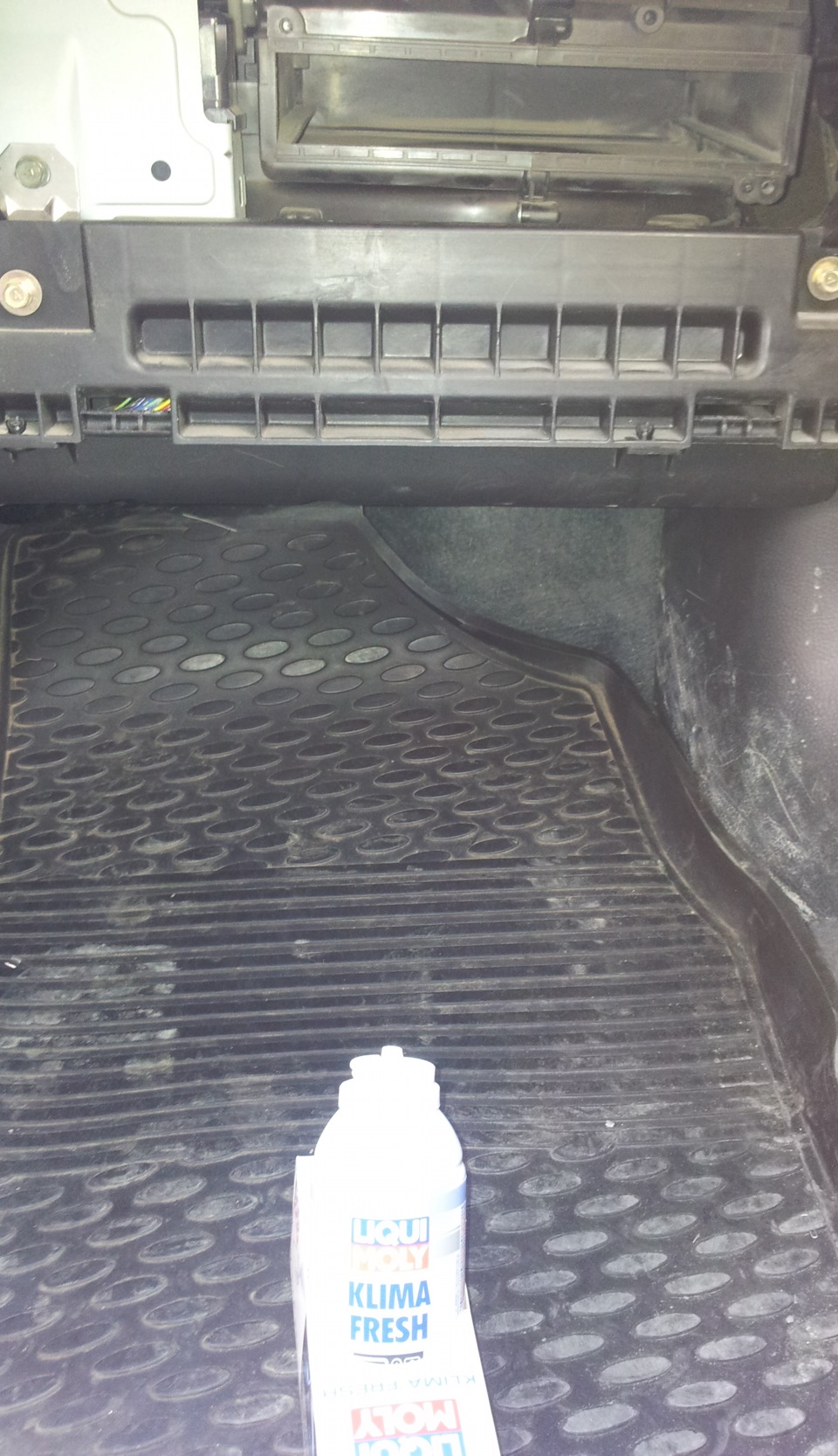

Решил почистить систему вентиляции. Приобрёл химозы от LIQUI MOLY под названием KLIMA FRESH. Маленький баллончик объёмом 150 мл.
Как написано в описании цитирую: Устраняет за 10 минут неприятные запахи, вызванные наличием бактерий и грибков в кондиционерах, каналах вентиляции или воздуховодах автомобилей. Убивает все известные и (неизвестные) ))) микробы. Оставляет приятный свежий аромат!
Установка и применение очень просты!
Завести двигатель, включить обогрев на 5-10 минут. Затем включить режим рециркуляции, установить регулятор температуры на минимум (не включая режим кондиционирования) и скорость подачи воздуха на максимум! Вся процедура обработки будет проходить в этом режиме!

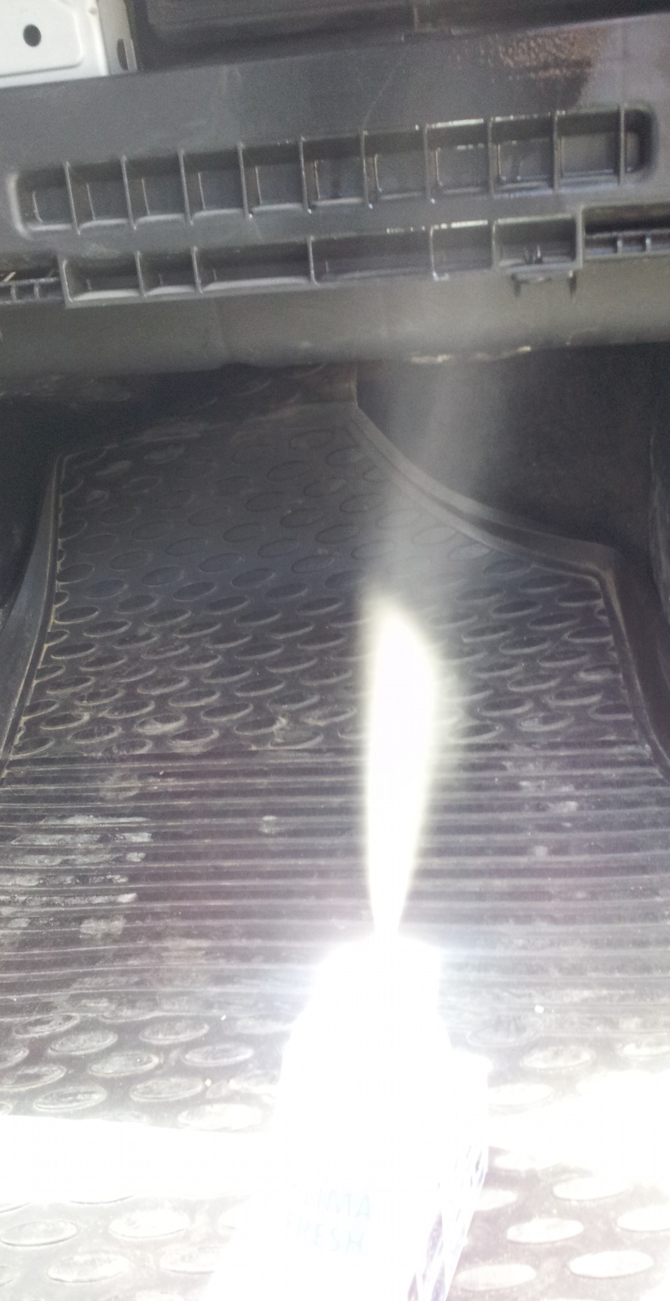

После этого снимаем салонный фильтр (процесс его снятия думаю известен всем), затем изымаем баллон с химозой из упаковки и хорошенько всбалтываем! Бумажная упаковка нам нужна для правильной установки балоннчика и регулировки угла распыления. Устанавливаем баллончик на коврик переднего пассажира и нажимаем на клапан баллона до щелчка, далее баллон распыляет состав самостоятельно. Баллон должен быть направлен и распылять состав в район отверстия забора воздуха рециркуляции, в нашем случае в отвестие установки салонного фильтра. Проводить всё это дело с закрытыми окнами и дверьми, и не находиться в салоне автомобиля.
Как написано распыляется 10 минут, в моём случае распылялось 8 минут!
