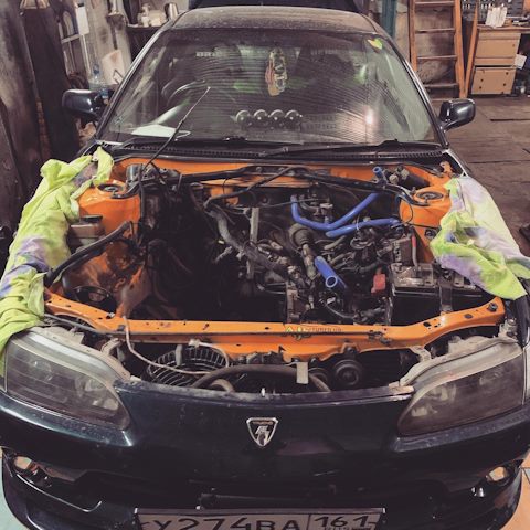

Как разобрал в выходные, с тех пор был в гараже только 1,5 часа. Времени нету все… аж сам злюсь, работы вроде бы кот наплакал, но дочка у нас с женой отнимает все остатки сил под вечер — знаю, что временно все это, но тем не менее.

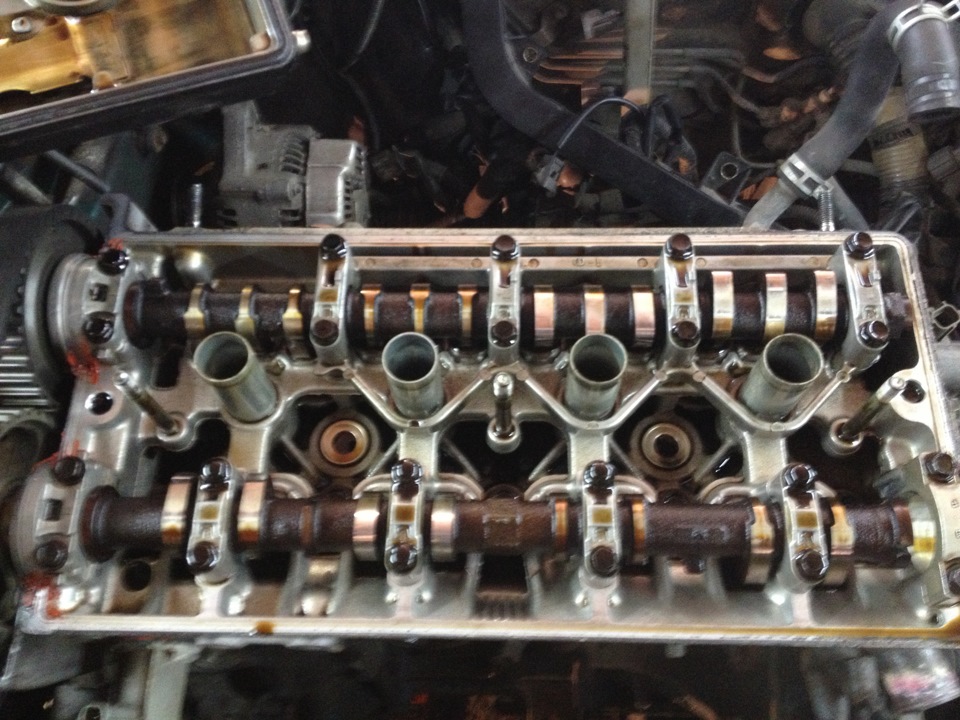

Итак что успел обнаружить при разборе:

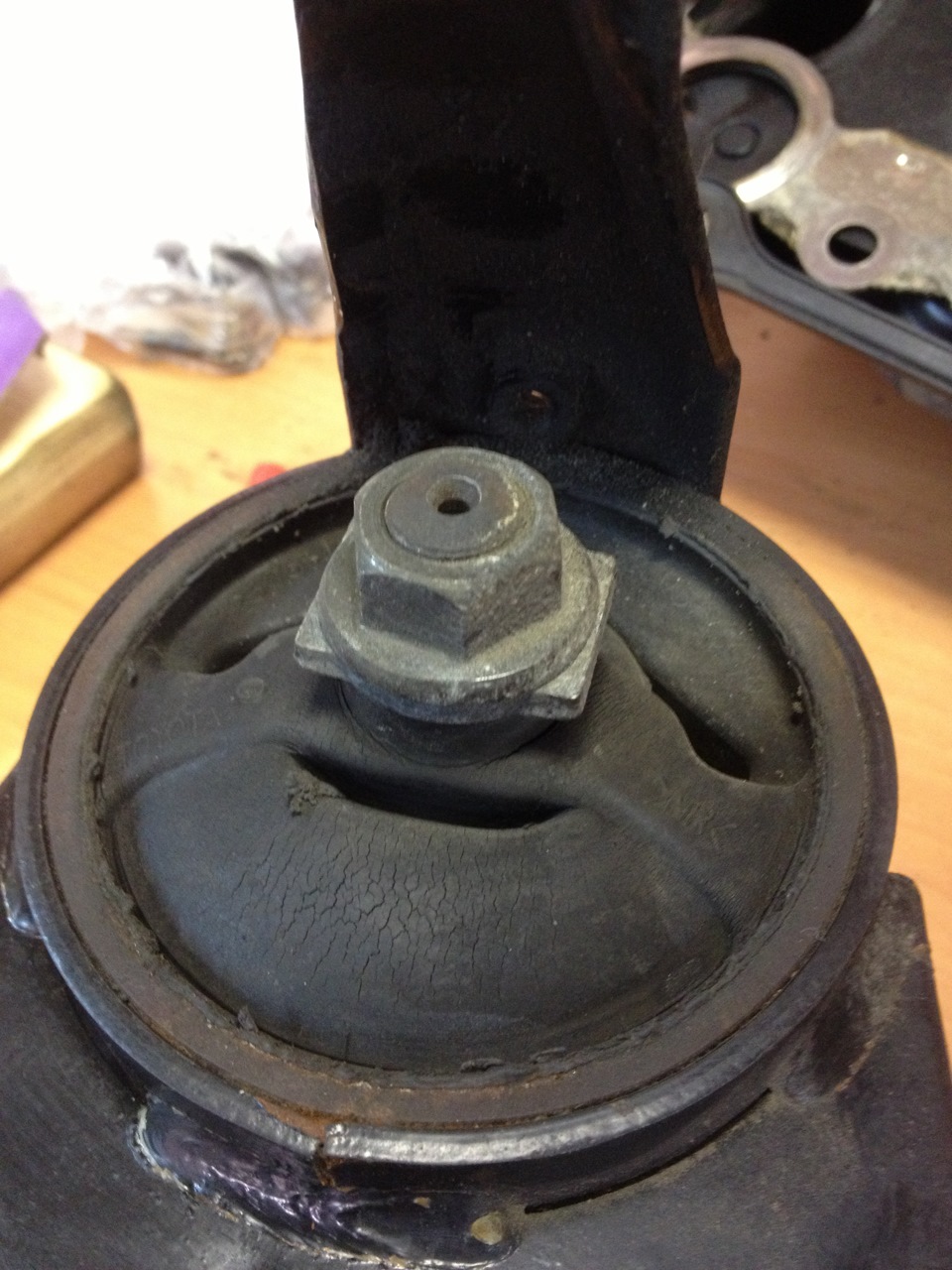

Что правая подушка и не такая уж мертвая, как я думал, ну есть небольшие трещинки, но ИМХО, могла бы еще и походить. Но раз полез — то поставлю новую (давно лежит оригинальная новая подушка)

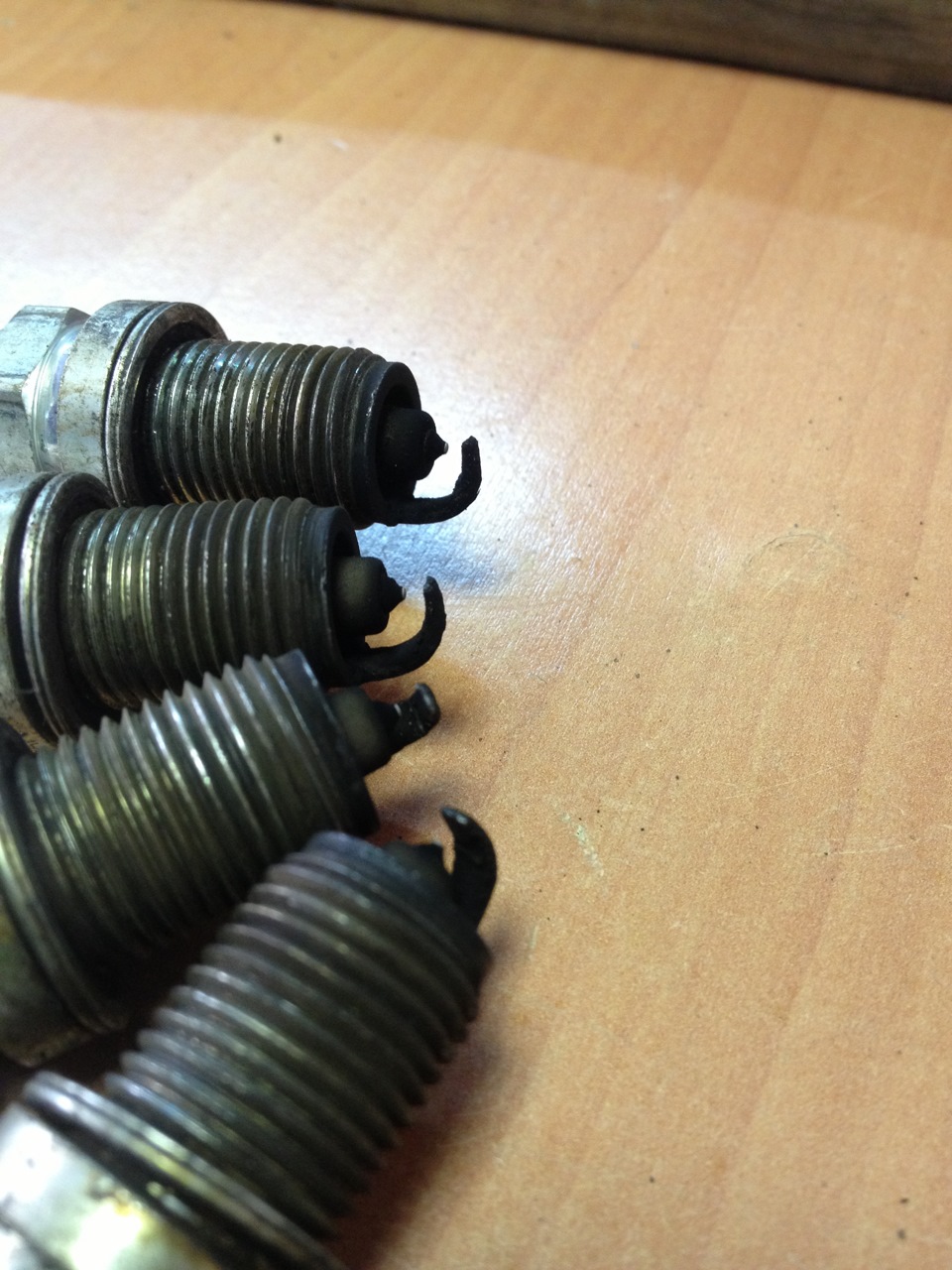

Потом выкрутил свечи — какие-то они уже дохлые (проехал на них около 80тыс.км), центрального электрода уже почти нет. Заказал новые иридиевые свечи Denso.

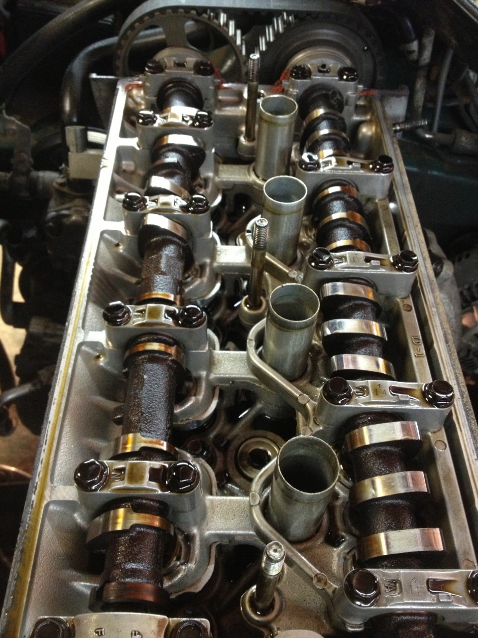

Далее снял бошку: ну все прям восхитительно во внешнему виду (50 тыс.км на Масле Fuchs):

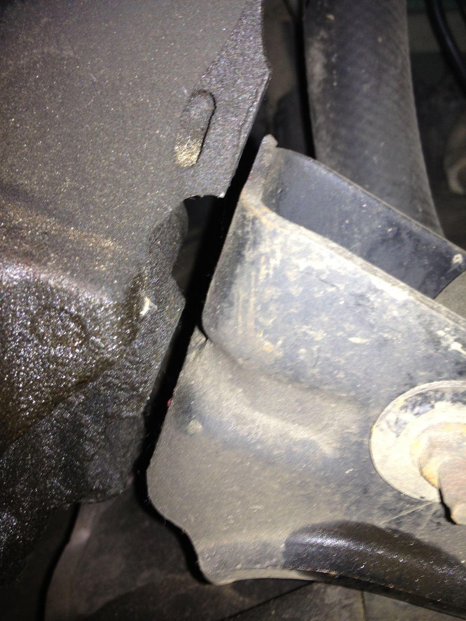

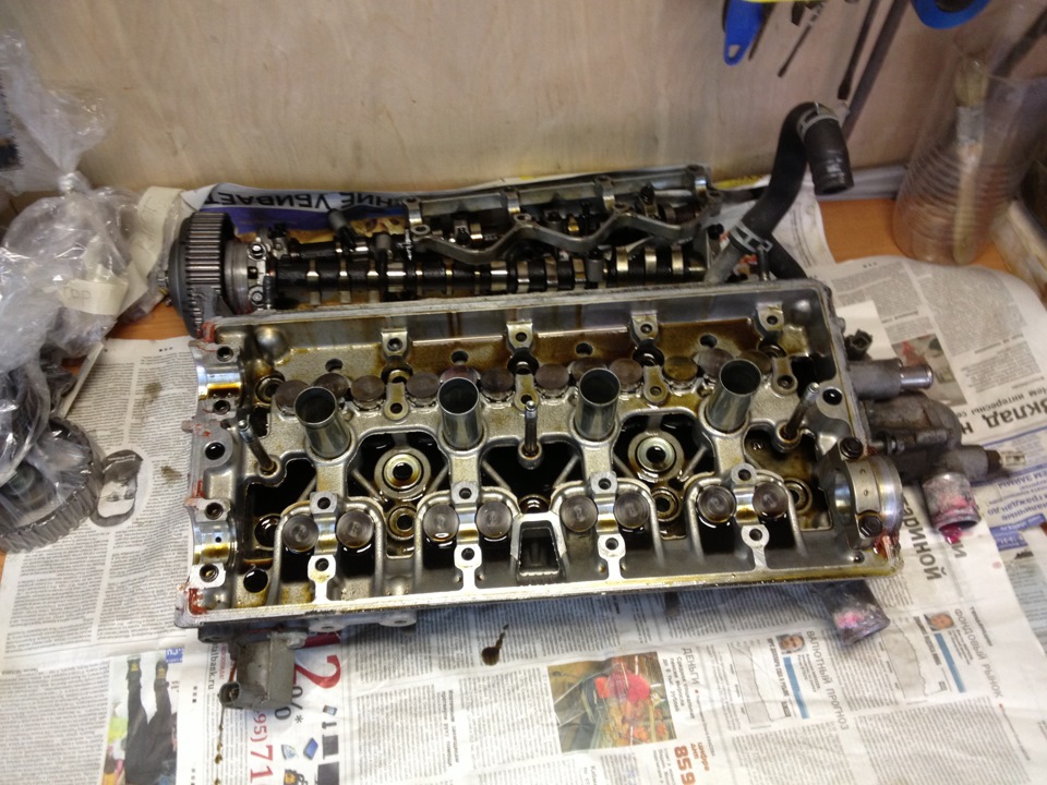

Снял бошку вот что увидел — у меня крепление передней подушки к БЦ вообще не держалось — вот и причина стуков, а я грешил на правую подушку.

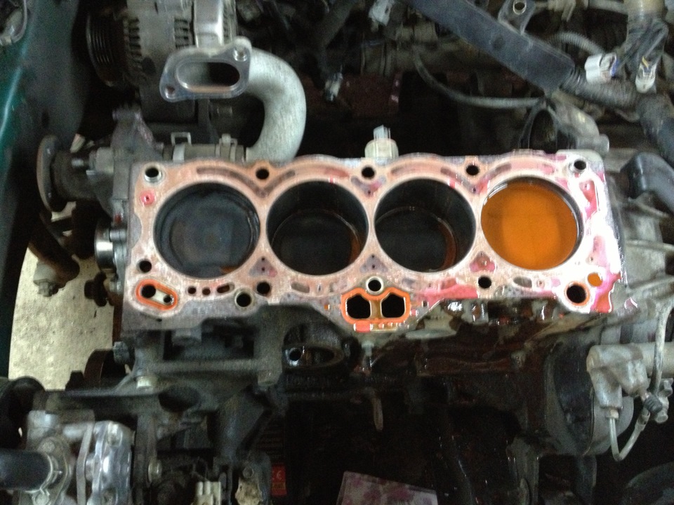

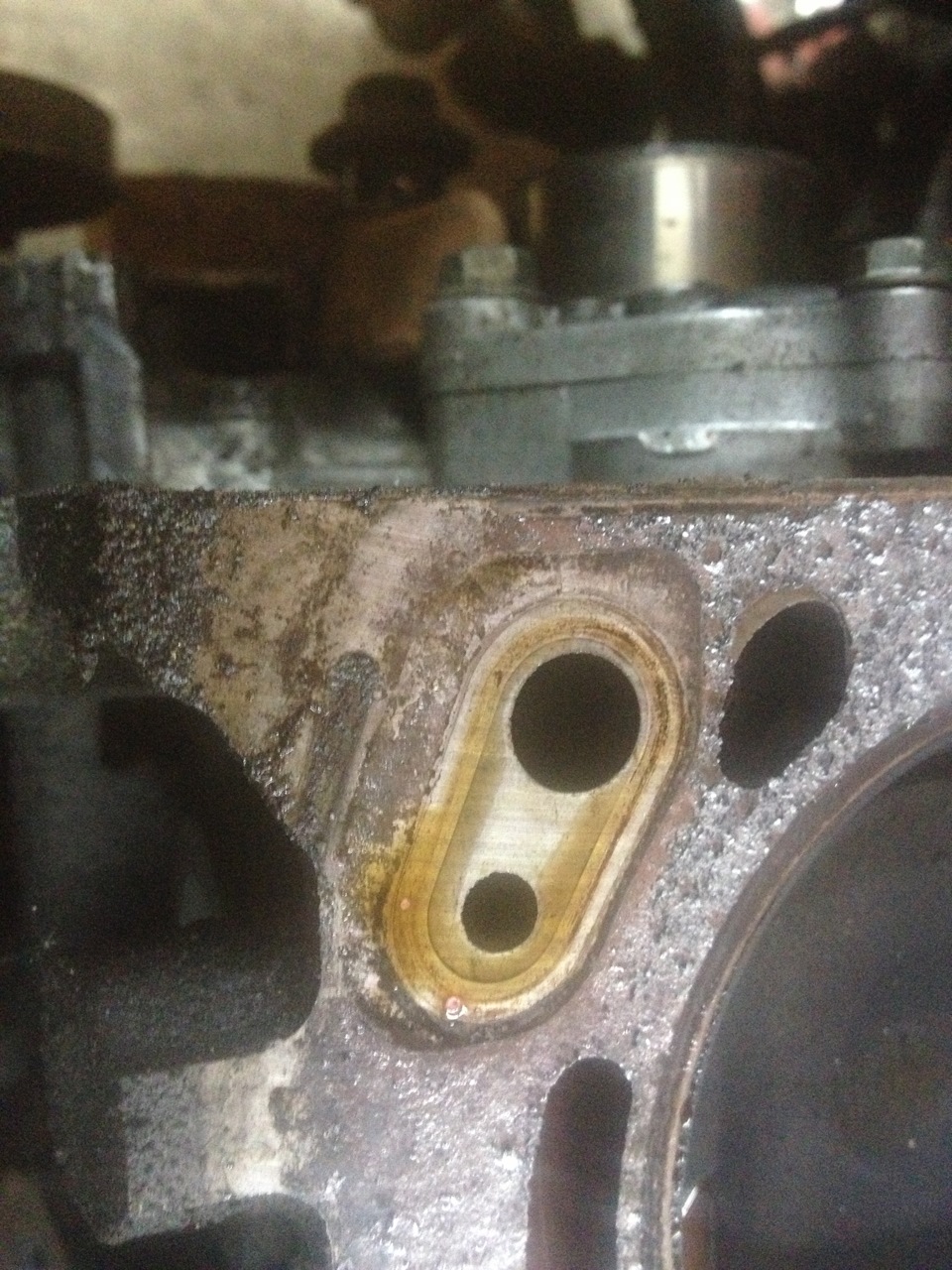

Снял бошку, отодрал прокладку и начал смотреть на возможные места утечки масла — на глаза попался только сам маслянные основной канал, прокладка как-то по периметру не очень хорошо прилегала как мне показалось — не знаю из-за чего.

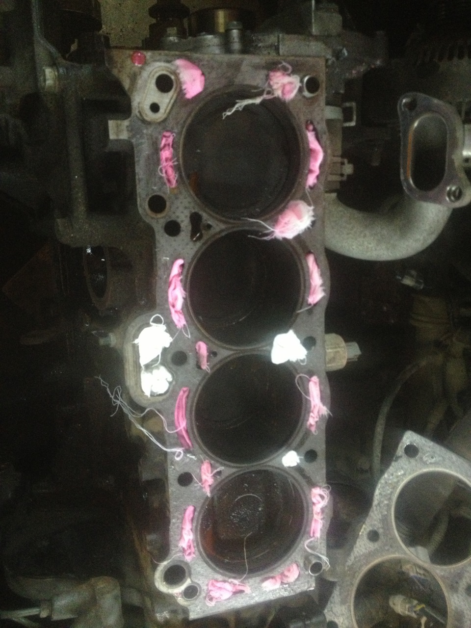

Под конец своего "свободного" времени успел заткнуть все каналы тряпками и счистить графит от прошлой прокладки ГБЦ. На этом, к сожалению, все.

Афигенное масло! очень чистая ГБЦ!
К Казани успеваешь?
конечно, я уже хату смотрю там.
теперь хочу себе это масло)
