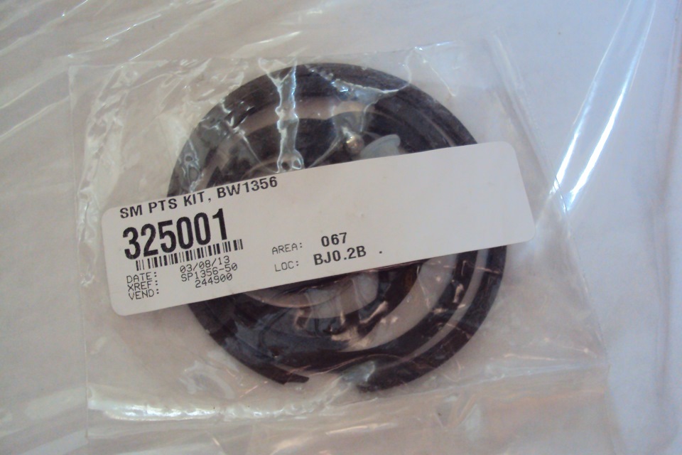

Как я уже писал ранее, раздатка (BW 1356, были и другие).
Т.к. сложились удачные обстоятельства для заказа запчастей на неё (закинул в одну посылку к знакомому, в итоге минус треть цены) решил начать с неё.

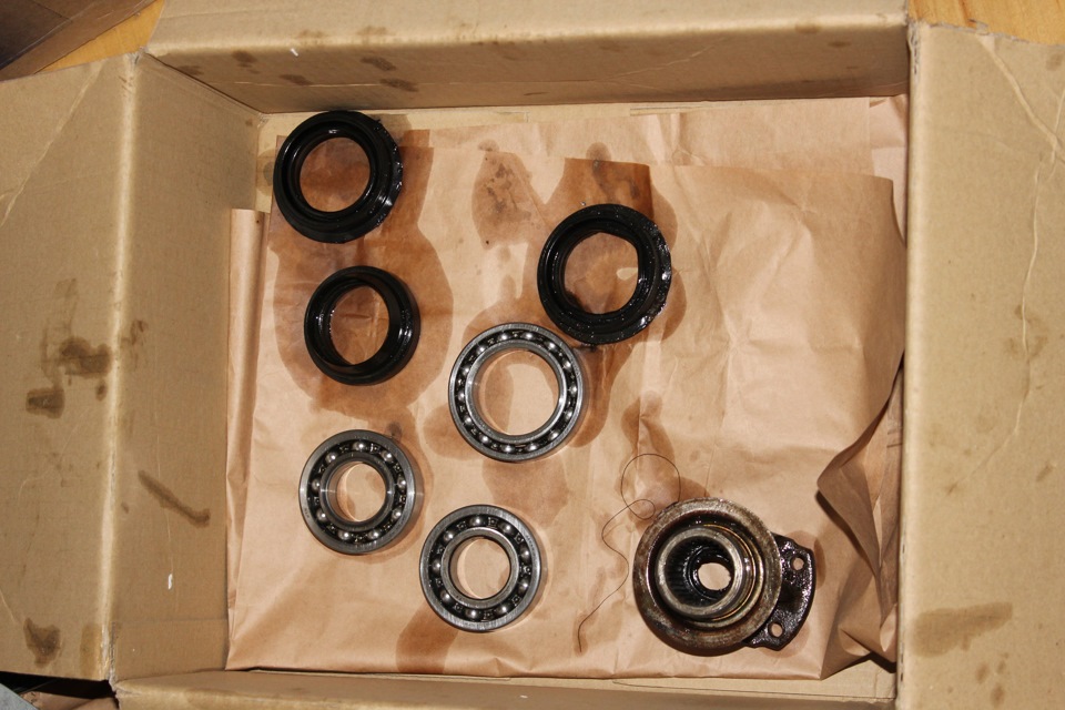

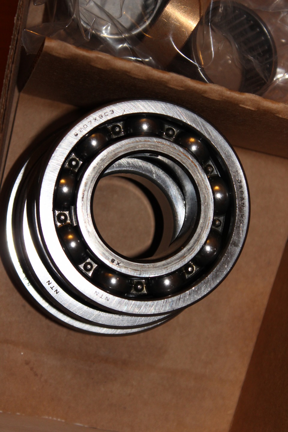

Если вдруг кому хочется здесь купить (ну срочно например) фото номеров подшипников. Кстати подшипники вражеские стоят, видать уже перебиралась=)
Два одинаковых (на верхних фото).
На игольчатых (видно их на фотке первого подшипника) номеров нет и они были в хорошем состоянии, так что их не распаковывал. Если кому понадобится, напишите, замерю.

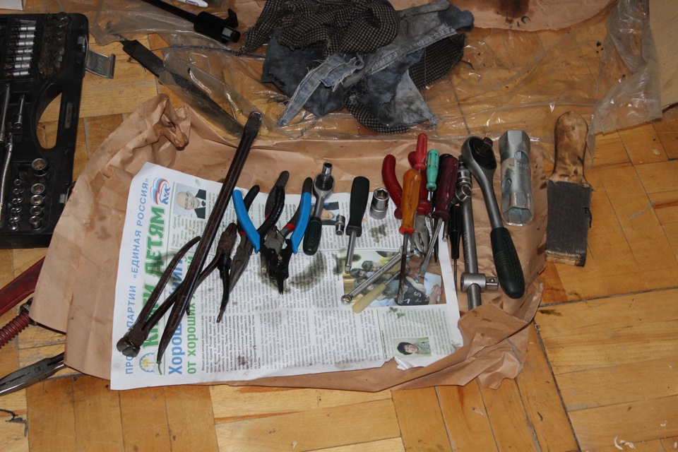

Затем отмыл, т.к. было очень много налипшей грязи. Далее половиним раздатку. Для этого мне пришлось сделать спец ключ, потому как обычные (что продаются в магазинах) не лезли.
Значится нам нужены:
Трубчатый ключ на 32 с внешним диаметром не более 41,5мм т.к. само отверстие куда он вставляется 42мм.
Набор звездообразных ключей Torx (размер не помню к сожалению).
Набор шестигранных головок.
Приспособа для снятия стопорных колец.
Желательно съёмники и трубочки для снятия и установки подшипников и сальников.
Молоток
Отвёртки или небольшая монтажка чтобы отделять половинки корпуса.
Пара фото инструментов:
А так же:
Корыто куда все потроха складывать.

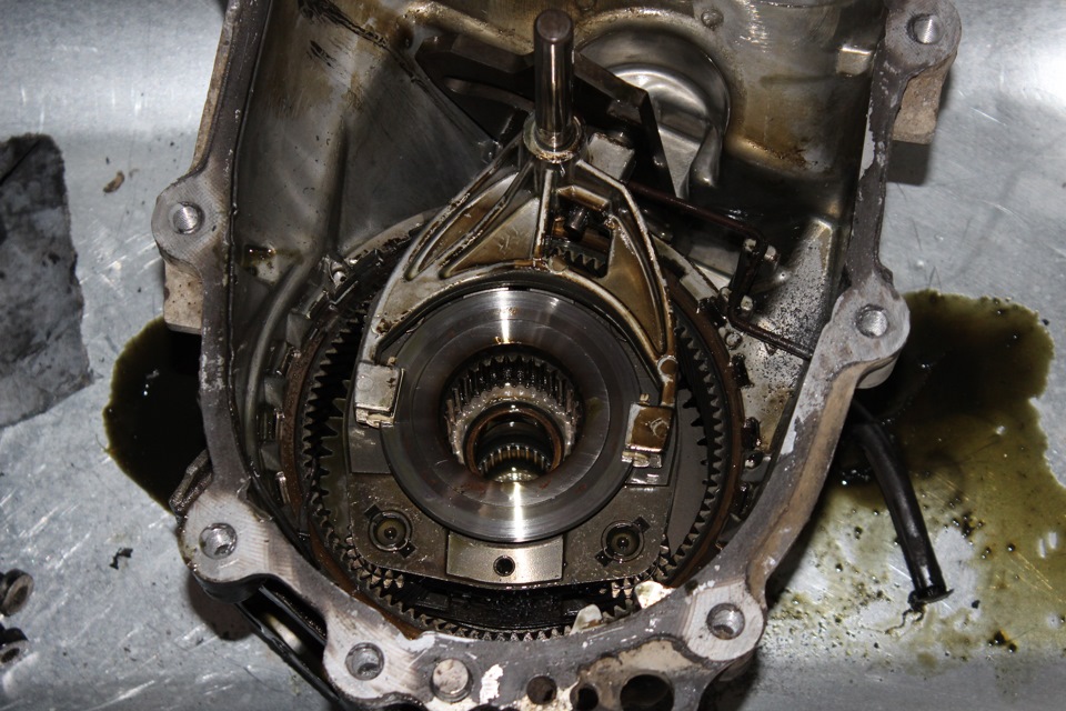

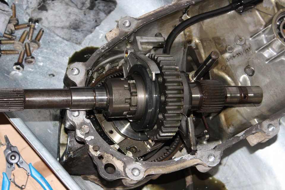

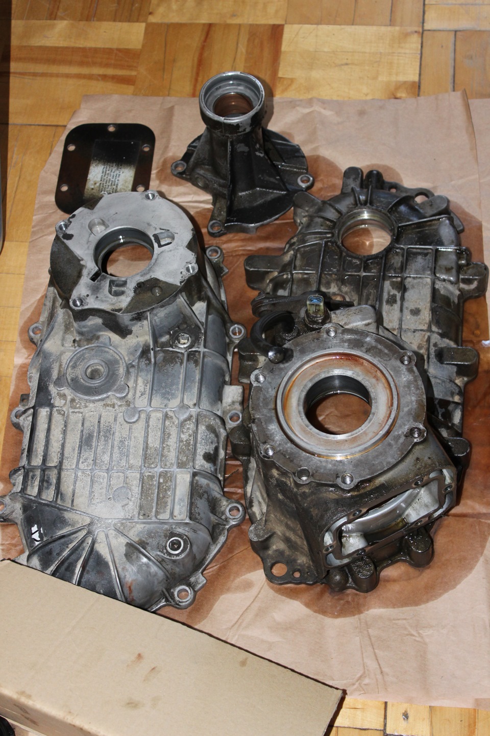

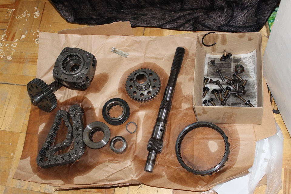

Ну и собственно разбираем, моем, смазываем, собираем. Мыть обязательно, фильтр был забит грязью, да и с деталей на дне корыта много осело.
Немного отвлекусь, на нижнем фото виден лючёк, он ведёт прямо к шестерне которая ничего не вращает (видимо туда вместо этого лючка что-то ставилось). Кто-то знает что это было, на чём применялось и тп? =)
Описать словами что откуда внимать сложно, лучше приложу схему.
Если что вдруг не описал спрашивайте в коментах, хотя тут вроди ничего сложного. И отмечу, что самым сложным было вытаскивать стопорные кольца, они давольно тугие и китайская приспособа слегка погнулась в процессе.
Вскрытие показало что масляный насос заметно изношен (не зря заказал). Растянута цепь, не проскальзывает но не идеально ложится на зуб. К сожалению её не заказал, а ждать ещё месяц терпелки не хватило. Ну думаю побегает, тем более что полным приводом думаю не часто буду пользоваться в ближайшее время. Закажу сразу цепь и шестерни её. Ещё оказался подизношена бронзовая втулка и вставляющийся в неё выходной фланец (кажется так называется), которые тоже не были заказаны. Но их в принципе можно поменять не снимая раздатку. А вобще если будете делать закажите всё это сразу=).
