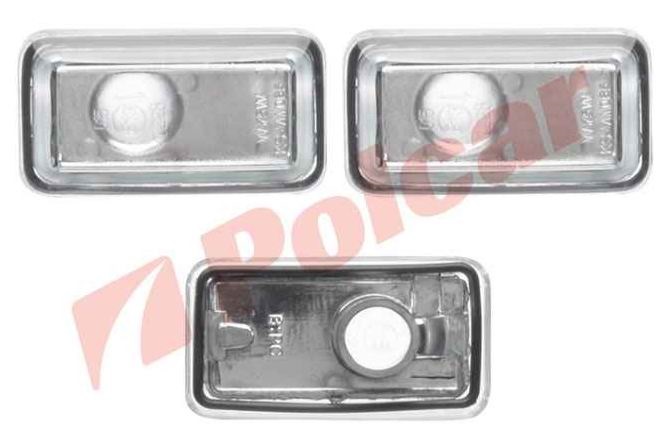

Недавно лазил по интернету, и наткнулся на белые поворотники в крылья фирмы Polcar. У них на сайте есть несколько модификаций, но, так как мои были уже потрёпаны жизнью и на половину в колхозной тонировке, решил заказать просто белые, без всякого выпендрежа, на замену своим убитым. Их нет в аналогах к оригинальным поворотникам на экзисте, номер у них 130719BE. Стоимость 200р (плюс-минус), дошли за 3 дня. По этому номеру идут сразу 2 поворотника, т.е комплект-левый и правый. Они абсолютно одинаковые, и без разницы какой куда ставить. Качество очень даже ничего для китая, пришлось очень сильно вдавливать их в крыло, и не много постучать по ним кулаком, так что краш-тест они прошли) Собственно, почему пришлось это делать: в комплекте идет уплотнительная резинка, так вот она слишком широкая, и поворотник с ней не защелкивается в крыле при нажатии, но это легко решается с помощью подрезания резинки канцелярским ножиком со стороны пружинной зажелки. Патрон остается родной, держится как родной. Единственное, нужно будет поменять лампочку на оранжевую. Я купил Narva за 45 р/шт, были так же за 7р/шт, но решил тут не экономить)
Собственно, вот фото этих повортников с сайта

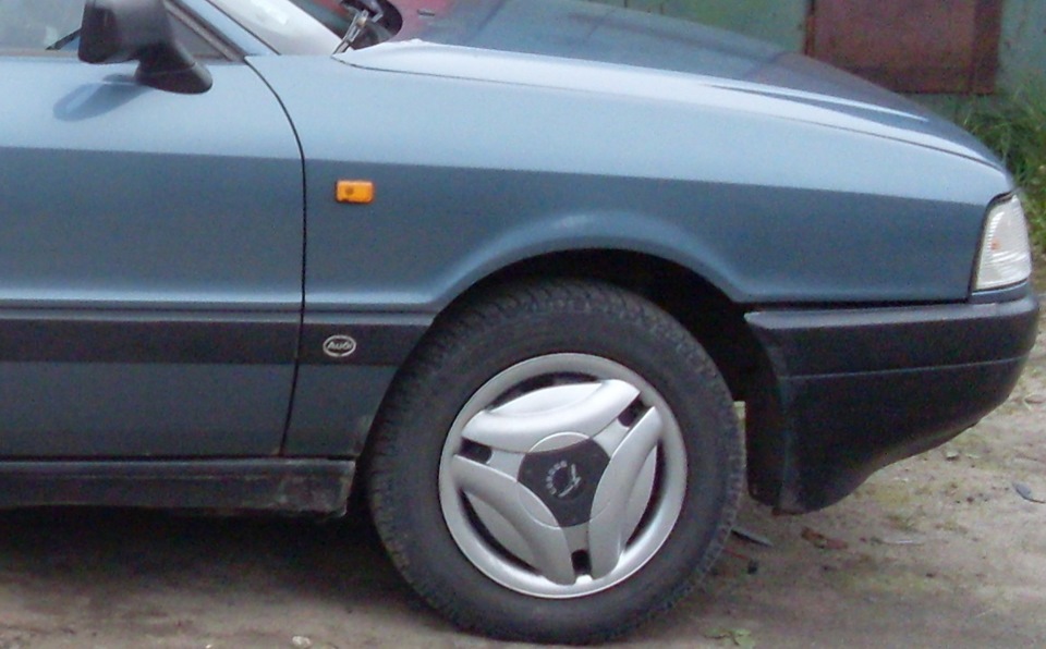

А это как смотрится на машине. Новые поворотники фоткал на телефон, так что извиняйте)

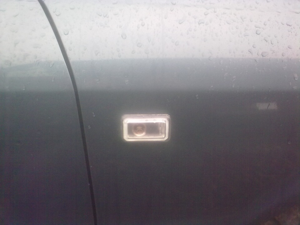

Было:
Стало:
