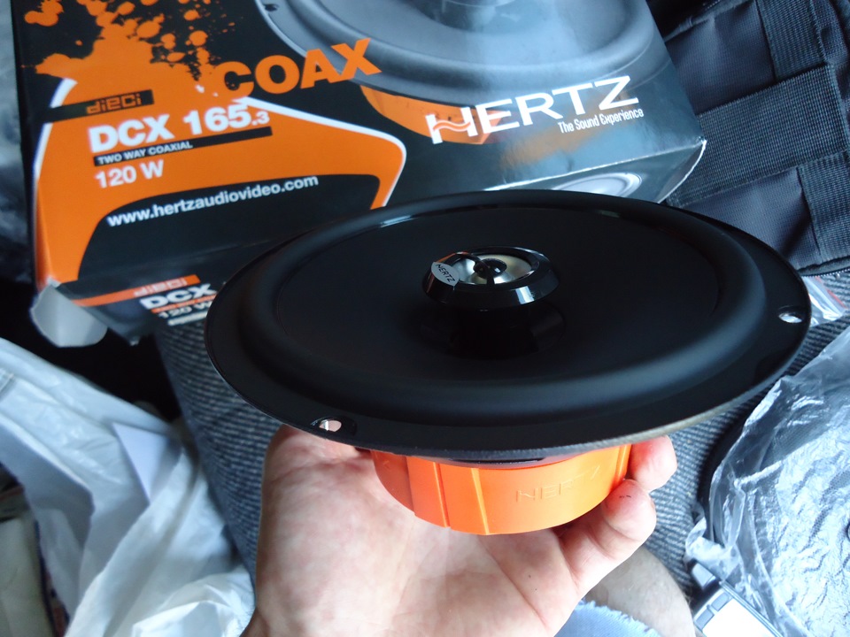

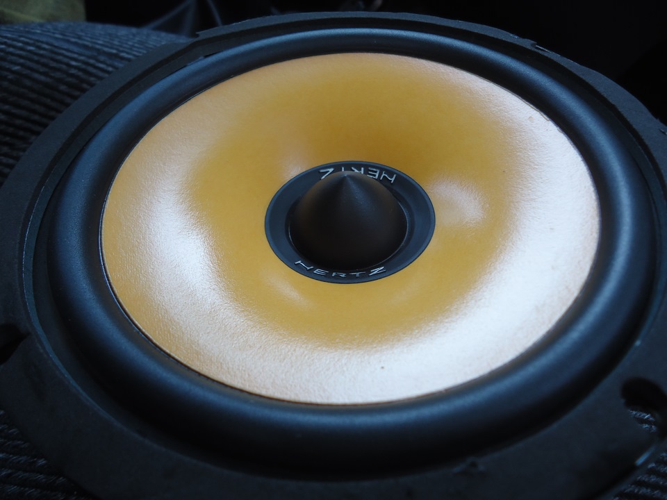

До замены, спереди стояли вуферы HERTZ EV 165 серии Energy
, но из-за узкого частотного среза (они воспроизводили 60 — 8000 Гц), слушать их было равносильно концерту Моцарта в ушанке.Было решено менять, на их место купил Hertz DCX 165.3 серии Dieci (с диапазоном 60 Гц — 21000 Гц)

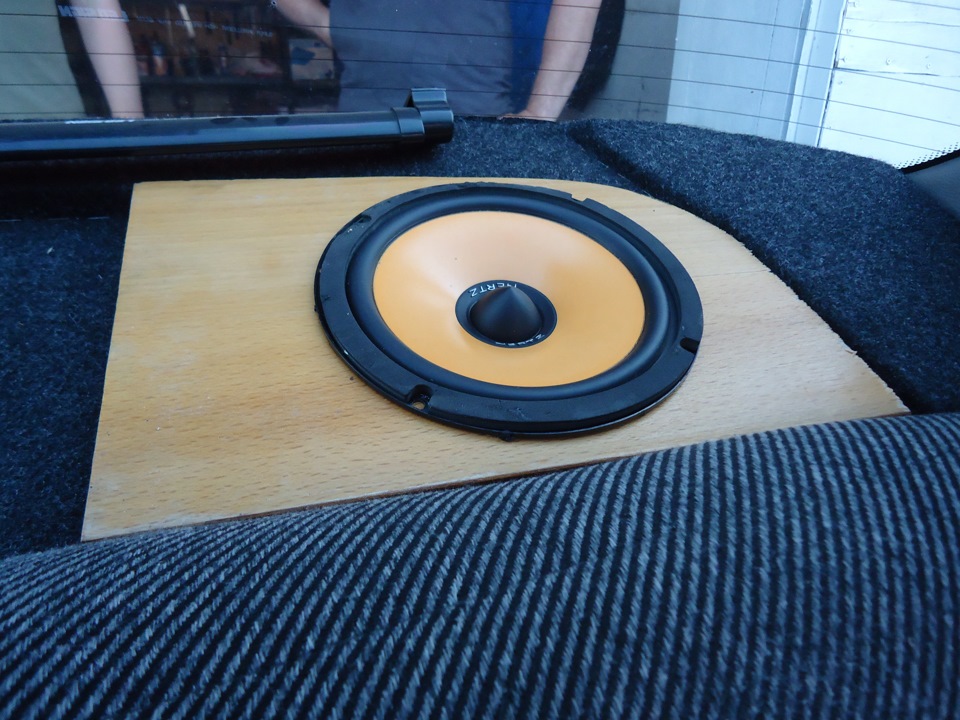

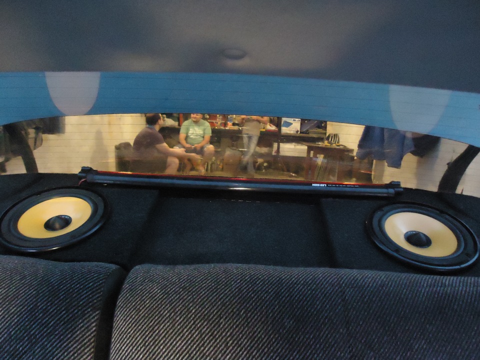

Вуферы решил ставить назад, но раньше там стояли овалы и дырки в полке были выпиляны под них
Что бы установить динамик 6,5", необходимо было делать подиумы.За исходный материал взял елементы совковых мебелей (ДСП 2,5 мм), расчертил и вырезали подиумы.
С помощью карпета и мебельного степлера придали цивильный вид
Подиумы с установлеными динамиками плотно притянул саморезами (в потай) к полке
Как результат — весьма порядочное звучание, фронт звучит отлично.Вуферы теперь тоже на своем месте и их можно оценить (не так как раньше, когда они играли в ноги ).И еще не маловажный фактор — уменя теперь полка универсальная, как под акустику 6,5", так и под овалы, дастаточно открутить подиумы.
