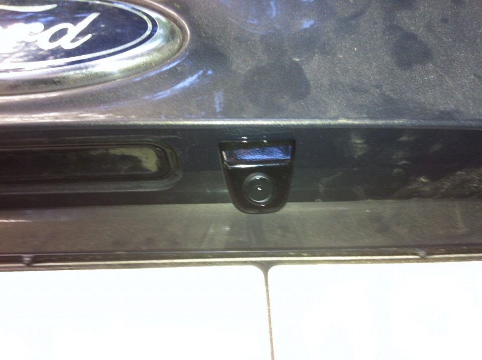

Напомню, что камеру я выбрал китайскую с подключением к экрану РП-7. Экран был прошит соответствующей прошивкой и при включении задней передачи появляется синий экран. Отчет есть у меня в БЖ.
Проводка у меня тоже была, т.к. в декабре всем авто досталась проводка от Синка, а значит и провод под антенну от РП-7 (белая факра рядом с магнитолой) у меня была. Итак установка:
1. дорабатываем немного разъем на экране, придется спилить одну ножку, т.к.к разъем не подойдет. Фото не делал, т.к. давно еще подключил.
2. Идем в багажник, нагибаемся и видим с правой стороныы примотанный белый разъем Факра. Это и есть второй кусок от магнитолы.
3. Я купил переходник с факры на тюльпан, поэтому ничего резать и паять мне не пришлось.
4. тянем провод по крыше в пятую дверь.

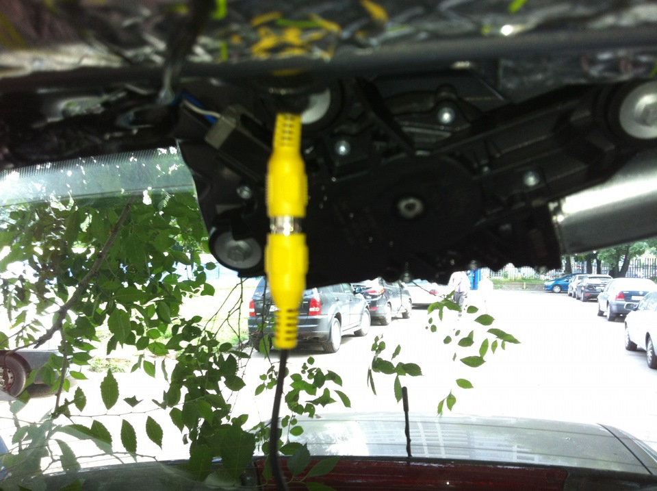

6. Я тянул обернул провод маделином, чтобы не скрипел и примотал к штатной проводке по левой стороне провод камеры (фото 1)
7. Подключал провод к мотору омывателя по следующим причинам. (питание туда приходит постоянно и отключается через 30 минут после закрытия авто.)
7.1 камера всегда включена и греется, а значит зимой будет меньше мерзнуть.
7.2 вода будет быстрее сохнуть, стекать что положительно отразится на качестве изображения
7.3 не надо тянуть провод к фаре, и удлинять сопли.
На мотор омывателя приходит 3 провода Черный (-), черно-белый (+) и зеленый, нам нужны 2 черных провода.
8. Снимаем накладку, сверлим в ней дырку сверлом на 6. подключаем разъемы и собираем пятую дверь.
9. Проверяем — все работает :)

К фонарю ЗХ, при работе дворника ток скачет!
Интересует другой момент, как к экрану подключить?
Может у кого есть подробный отчет.
лучше от дворника отключи камеру, подключи через габарит заднего хода( у меня камера была подключена через дворник и через 2 месяца сгорела)
Я рискну. Я когда такую же камеру получил, она мне доверия не внушила — продал нафиг от греха. Моя наверно получше будет, хотя вопрос спорный. Переделывать лень — буду пробовать так.
